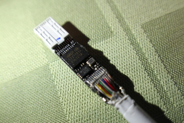

von Lattice User (Gast)
Wenn man nach dem bcm57762 sucht, findet man genau die gleiche
Gerüchteküche, d.h. Vermutungen ob das Ding Thunderbolt kann. Tut es
nicht.
Des Rätsels Lösung:
Der DSL2210 ist im Thunderbolt-Stecker des fest angeschlossenen Kabels:
http://forums.macrumors.com/attachment.php?attachmentid=354251&d=1345816055
von Christian R. (supachris)
Verrückt, was die alles für Quatsch machen...
Geht noch verrückter:
Im gleichen Stecker ist auf der anderen Seite ein LPC1112 Cortex M0 von
NXP.
http://forums.macrumors.com/showthread.php?t=1428004
Ich glaube nicht, dass da ein Irrtum vorliegt, da NXP in einer
Pressemitteilung zu Thunderbolt den LPC1102 aufführt.
http://www.nxp.com/news/news-archive/2012/NXP-supports-Thunderbolt.html
