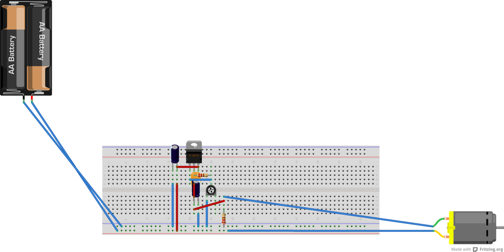

Zeig mal den Aufbau deiner Schaltung. Möglicherweise sind die Kondensatoren allesamt zu weit vom Regler IC entfernt. Dann kommt der Regler bei so komplexer Last wie eine Festplatte ins schwingen. Die L (Spule) am Ausgang und dahinter ein C (Elko) sollte die Regelung weiter beruhigen, wie mhh schon sagte. Steht denn ein Oszi zur Verfügung ? Sollte der Regler schwingen würde man es hiermit feststellen können.

Also, dass die Hersteller sich nicht an USB-Specs handeln ist mir schon öfters aufgefallen. Daher hatte ich ja auch extra einen Regler genommen, der bis zu 5A schafft. Da die Festplatte am Handy-Akku anläuft, dürfte es die Platte nicht vom DATA-Pin abhängig machen anzulaufen. Sie läuft ja an und schläft dann am Handy-Akku nach einigen Sekunden ein und geht in den Standby. Ich habe ein Schaltbild mal hochgeladen. Unten ist in der Mitte der 4700uF/6.3V/low-ESR Elko zu sehen. Davor ist noch (sieht man Ansatzweise in gelb) der Tantal. Ich verwende es normales 840pin Breadboard Als Festplatte habe ich einen Motor gewählt. Das Kabel vom "Out-Pin" zur Platte ist ein gekürztes USB-Verlängerungskabel, woran ich die Platte mit einem normalen USB-(mini)-Anschluss angeschlossen habe. Das Anschlusskabel funktioniert am Handy-Akku samt Festplatte und ist ca. 45cm lang. Als Akku dient ein RC-Akku 7,2V NiMh 5A. Davor hatte ich das Ding gelötet, habe es jetzt aber nochmal aufgebaut auf dem Breadboard. Die Abstände waren vorher tatsächlich größer. Jetzt habe ich nur noch einen Spannungsabfall nach Anschluss der Festplatte von 0.09v, was 3mal besser ist. Anlaufen will die Platte dennoch nicht. Bei dem Breadboard habe ich keinen Kühlkörper auf den Regler. Ich will ja nur kurz sehen, ob die Platte anläuft. Ein paar Sekunden sollte er so belastbar sein. Nachdem ich die Platte abklemme ist der Regler lediglich handwarm, vielleicht sogar kälter. PS: Ein Oszi habe ich leider nicht... Vielleicht findet jemand doch einen Fehler.
Eine Fehlermöglichkeit: Steckbrett und hoher Strom vertragen sich nit immer. Immerhin ist deine Versorgung mit dem 6,3V-Elko wohl stabiler geworden.
Merkwürdig finde ich es dennoch. Ich habe mal aus Spaß einen Mikroprozessor angeschlossen (Raspberry Pi), der an einem anderen Regler (aber nur 1A hergibt) funktioniert an diesen angeschlossen. Der Pi braucht nur 700-800mA. an der Schaltung will er auch nicht. Er fährt zwar hoch, aber das Power-Lämpchen flackert und er stürzt ab. Den hatte ich an einem Streckbett vorher laufen. Dem LM1084 habe ich jetzt noch einen zweiten low-ESR Kondensator gegönnt. Sind jetzt einmal der Tantal und zweimal 1500uF dran. Im Datenblatt steht, dass man hier beliebig addieren kann um den Widerstand zu verringern. Auch habe ich den LM1084 mal ausgetauscht. Gleiches Problem.
