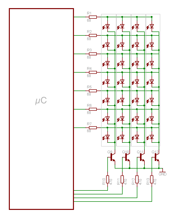

M. S. schrieb: > Schematisch soll es wie im Bild oben angesteuert werden: > µC -> 1/8 MUX -> 8er D-FlipFlop -> BJT als Schalter -> 7-Segment-Anzeige > Das ganze für jede der vier Anzeigen. Der NPN als Emitterfolger spart zwar den Basisvorwiderstand, aber du brauchst 66 Bauteile bloss um 4 Stellen anzuzeigen. Hier ist die sinnvollere Gesamtschaltung drin, inklusive uC und Taster, an OUT kommt ein Summer. http://www.kitsrus.com/pdf/k148.pdf Nur das Programm musst du selber schreibuen (und statt BC557 besser BC327 nehmen).

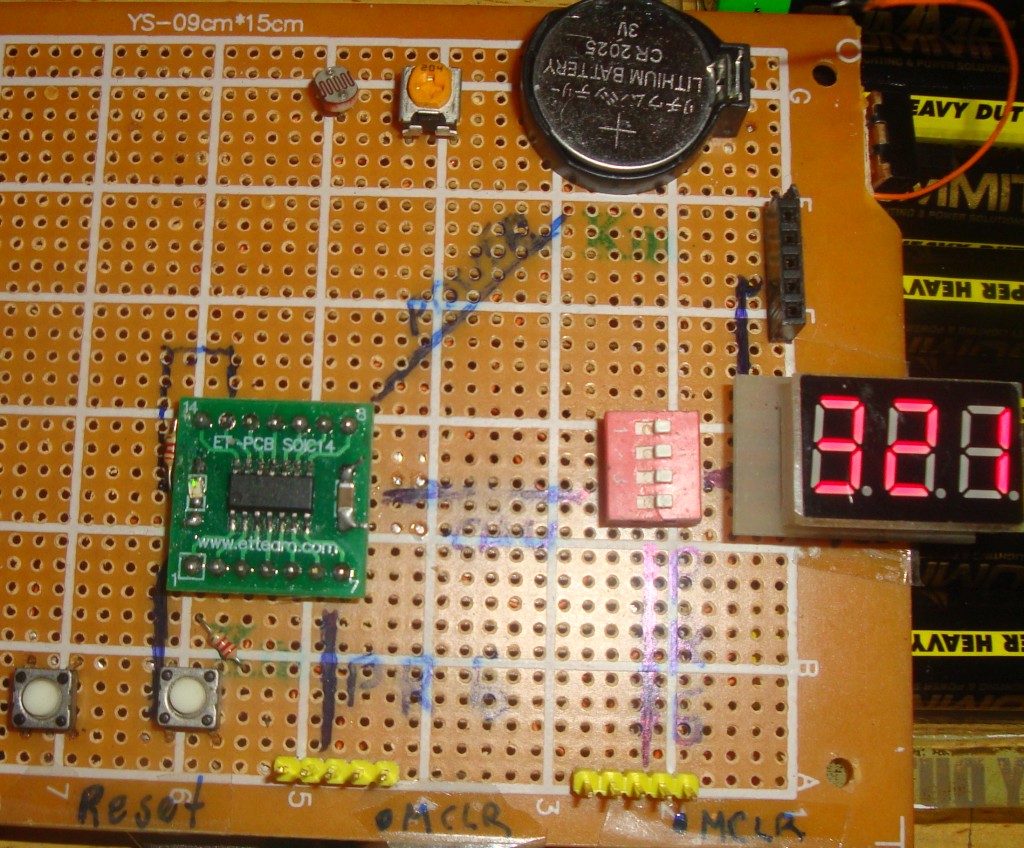

Serielles Display, das zieht keine 500mA nicht von einer 2032 Batterie und auch nicht von 5v. Die eieruhr kannst du damit Monatelang betreiben. Kann ich dir gleich zuschicken. Keine Widerstaende oder sonstige extra Bauteile- wozu? Oder nimm 16 LEDs, und multiplex diese als 4x4 matrix- dann sind immer nur 4 an. Geht ganz gut mit 2x AA Batterien ohne Vorwiderstand. Warum soviele Bauteile fuer so eine simple Schaltung, Widerstaende die es garnicht braucht falsch berechnen.

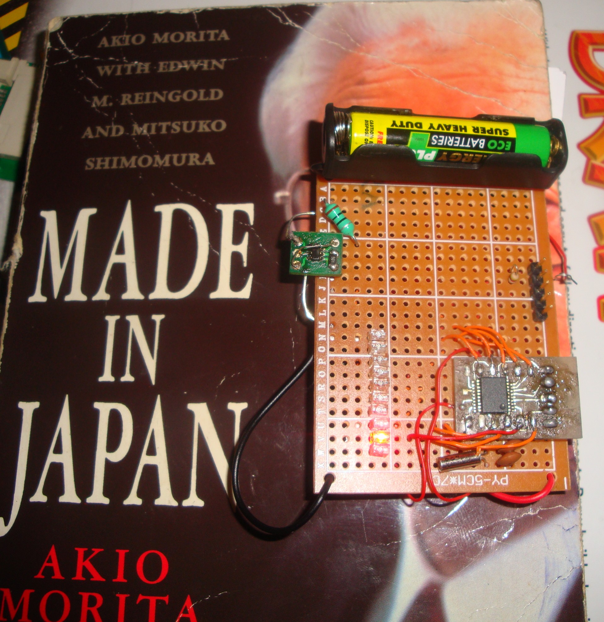

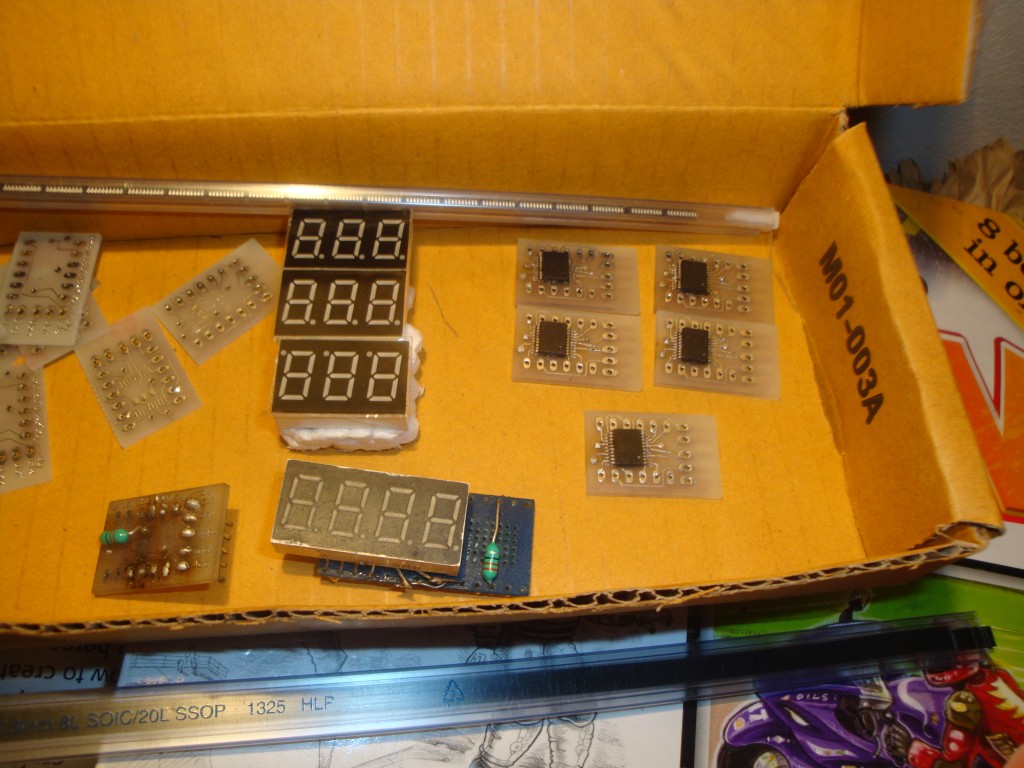

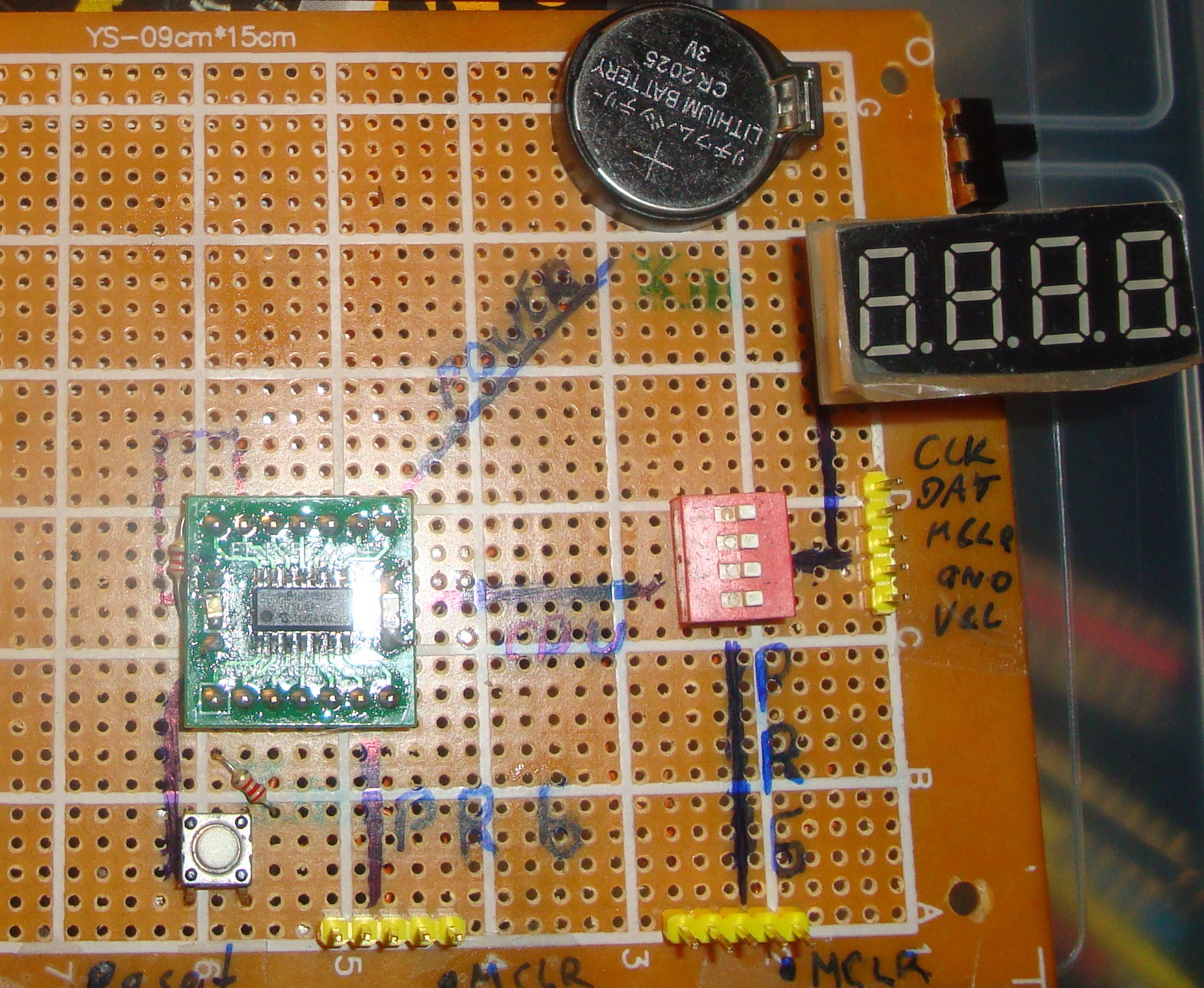

Hier eine Schachtel mit einigen dieser Platinen, geht fuer 3 und 4 Stellen. Das serielle Protokoll ist einfach: /RESET ansteuern mit LOW, 0.02 Sekunden warten. Daten uebertragen, 6 bit pro Stelle, mit DAT und CLK. Sobald alle bits uebertragen sind, leuchtet das Display auf! Hier gibt es ein paar posts ueber diese Display, allerdings auf Englisch https://plus.google.com/communities/102898539295826133545

M. S. schrieb: > Kann mir irgendwie nicht so gut vorstellen, dass eine LED, > die sozusagen hochfrequent blinkt denselben Effekt hat wie eine LED, die > dauer-an ist. Wenn die LED nur 1/4 der Zeit an ist, muss sie in der Zeit halt den 4-fachen Strom bekom,men, damit sie gleich hell erscheint.

M. S. schrieb: > Nun ist ja die Sache die, dass die > LEDs sehr viel Strom ziehen, bei 20 mA macht das 640 mA, wenn alle LEDs > an sind. Da das Ganze mit einem 9-V-Block betrieben werden soll, dürfte > die Batterie ja nicht sehr lange halten? Gibt es da Möglichkeiten, Strom > einzusparen? Low-Power-Anzeigen oder ähnliches? Herzlichen Glückwunsch Du hast gerade entdeckt, warum LED-Anzeigen und Batteriebetrieb keine gute Kombination ergeben. Was ganz zwanglos erklärt, weshalb Armbanduhren und Eieruhren erst mit LCD-Anzeigen den großen Durchbruch erlebt haben. DU kannst jetzt eines von zwei Dingen tun: 1. etwas daraus lernen, oder 2. hoffen, daß die Physik extra für dich ein Auge zudrückt XL

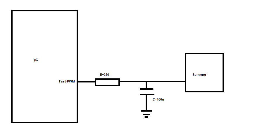

Noch eine Frage: Die Lautstärke des Piepsers will ich per PWM regeln, damit man nicht noch einen Poti-Knopf einstellen, sondern das auch digital über den Drehgeber machen kann. Damit man das nicht hört (und das tut man, wenn man den Summer direkt an den PWM-Ausgang anschließt, habe es ausprobiert und es hört sich sehr unschön an), will ich das Signal glätten (siehe Schaltung). Die PWM-Frequenz liegt im Moment bei 1 MHz (soll aber auf 1 kHz runter). Mit dem Oszi gemessen und rein akustisch ist das Signal hinter dieser Schaltung glatt und entspricht in seiner Höhe bezogen auf die Versorgungsspannung dem Duty-Cycle. Also wie gewünscht. Jetzt die Frage: Ist das so okay? Oder mache ich damit was kaputt? Gibt es bessere Lösungen? Und wie sollte ich die Bauteile bzw die Zeitkonstante idealerweise dimensionieren bezüglich der PWM-Frequenz? Aktuell ist die Zeitkonstante RC = 33 ms. Also sehr viel höher als die PWM-Frequenz. Gibt es ein "zu hoch"?
M. S. schrieb: > Aktuell ist die Zeitkonstante RC = 33 ms. Also sehr viel höher als die > PWM-Frequenz. Gibt es ein "zu hoch"? 'Zu hoch' ist sie, wenn du per Programm die PWM von 100% auf 0% umschaltest und die Ausgangsspannung eine halbe Stunde benötigt um von 5V auf 0V abzufallen.

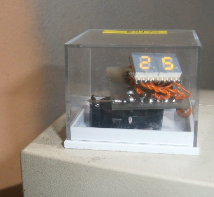

Ich habe sowas auch schon gebaut, und zwar war meine Lösung: Atmel 328p (1Mhz, BOD disabled) 32 khz crystal (timer2, async) TM1637 – 4 Digit 7 Segment Display Rotary encoder KY-040 TP4056 with DW01-P LiPo 18650 (1,6A) Ich habe kein Spannungswander am laufen, die Schaltung hängt direkt LiPo. Zusätzlich gibt es hinten ein USB Port, zum Laden :-)
