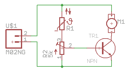

Ich brauche also eine Schaltung welcher die den Lüfter in Abhängigkeit
des Thermistor-Widerstandes ansteuert. Ob hierbei eine mit der
Temperatur steigende Intesität erreicht wird oder ob der Lüfter sich
einfach ab einer gewissen Temperatur anspringt ist mir zunächst egal
wobei ich ie simplerer Vartiante bevorzugen würde. Meine erste Idee  war
es zunächst den Thermistor mit einem festen Widerstand in Reihe zu
schalten. Das wäre dann ein Spannungsteiler welcher einen NPN Transitor
versorgt. Sobald der widerstand des Thermistors dann unter einen
bestimmten Wert fällt wären dann 0,7 Volt ausgegeben und der NPN
Transistor würde den Lüfter einschalten.

Nelson schrieb:
> Die Frage ist nun: Was für einen Strom (bzw welche Spannung) verträgt
> ein solcher Thermistor?
genug für deinen Spannungsteiler. Nicht genug, um ihn direkt als
Vorwiderstand für den Lüfter zu nutzen.
Deine Idee mit dem Spannungsteiler+npn ist doch zum Ausprobieren und
Efahrung sammeln gar nicht so schlecht:
Falsch ist nur die Vorstellung, dass du damit eine definierte
Schaltschwelle bekommst. Es wird schon bei relativ niedrigen
Temperaturen etwas Strom durch den Lüfter fließen, bei steigender
Temperatur wird es dann immer mehr. Dein NTC ändert seinen Widerstand
zwischen 25° und 90° Pi mal Daumen um einen Faktor 10. Die Simu oben
zeigt, wie sich das in deiner Schaltungsidee auf den Lüfterstrom
auswirkt. Ein exakte Temperaturregelung kriegst du damit nicht hin, eine
gutmütige Lüfterregelung schon.
Um ganz auf Nummer sicher zu gehen, könntest du dem Lüfter noch eine
Freilaufdiode verpassen (falls mal eine Steckbrücke rausrutscht und der
Transistor schnell abschaltet).
Vielen Dank für die Schaltbilder, habe die Spannungteiler Variante
gestern Abend mal auf dem Breadboard getestet und sie funktioniert
einwandfrei.
Habe etwa 1,5kOhm für R2 verwendet was mir ermöglicht den Lüfter nur das
Berühren des Thermistors (mit dem Fingern) zum Laufen zu bringen.
Der Lüfter schein erst bei einer Basis-Emitter Spannung von etwa 0,9 V
genügend Strom zu bekommen um überhaupt zu laufen.
Leider ist mir aufgefallen das die Spannung sowohl auf dem USB Port als
auch auf dem externen Netzteil deutlich über 6V liegt das müsste ich
dann noch mit einbeziehn.

Helge A. schrieb:
> Für so eine winzige Leistung könnte dieses Beispiel ausreichen.
Ich nehme an bei R2 handelt es sich um ein Potentiometer? Diese Version
hätte ich auch schon ausprobiert und wahrscheinlich bevorzugt nur leider
habe ich kein passendes Potentimeter gefunden...
Ich werde nun mal die 1kOhm variante zusammenlöten, montieren und
schauen wie sich der Lüfter bei intensiver Festplattennutzung verhält.
