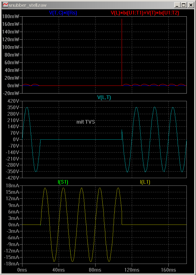

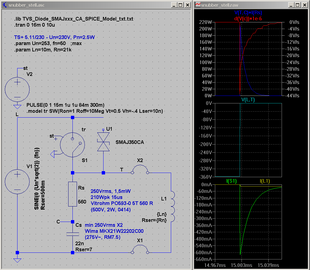

Gast #3790943
Bei deiner Schaltung gibt es mehrere Probleme.
* Durch Kondensator fließen auch im ausgeschalteten Zustand ca. 1,7mA.
Das freut die Regelung (11mA max.) sicher nicht.
* Beim Einschalten gibt es durch den C es einen Stromstoß von 1,2A, der
zusammen mit dem Einschaltstrom des Stellers "<1A" den Triac vermutlich
umbringt.
* Am Widerstand tritt eine Impulsbelastung von 400W auf
* Auch der C wird mit ca. 80V/µs stark belastet
In dieser Hinsicht etwas besser ist die Variante mit höherem R und
Snubber parallel zur Last. Der Varistor am Triac ist bei diesen
Lastverhältnissen - es sind nur Leitungsinduktivitäten beteiligt, die
10mH sind schon ein Extremwert - eher homöopathischer Natur und wirkt
maximal bei direkt in die Leitung eingekoppelten Störungen und kaputtem
Snubber.
Wenn eine TVS-Diode eingesetzt wird, kann man den Snubber und die damit
verbundenen Probleme weglassen.
Ich selber würde allerdings normale Relais verwenden. Zum Beispiel
Finder 34.51.7.xxx oder Fujitsu FTR-LYCAxxx (wg. Isolation und 190/170mW
Spule).
Die sind wesentlich einfacher abzusichern und unemfindlicher bei
Misshandlung. Einen möglichen Nachteil hat das Relais - der Laststrom
liegt bei der angegebenen Minimallast. Wird wegen des Einschaltstroms
dennoch funktionieren - tatsächliche Probleme treten in erster Linie bei
reinen Signalkreisen auf.
Gegen die angesprochenen Netztransienten kann für die gesamte Schaltung
(zwischen L und N) ein passender Varistor (TMOV14RP275M o.ä) eingesetzt
werden.
OP #3790982
Das heisst dass ich den Snubber weglasse und dafür dann z.B. eine
SMCJ250CA - DIODE TVS,250V,1.5KW,BI,5%,SMC
parallel zu meiner Last schalten kann.
Wenn ich dich jetzt richtig verstanden habe.
Wobei ich dann noch immer den Triac benutze.
Einen Varistor setze ich natürlich auch ein.
