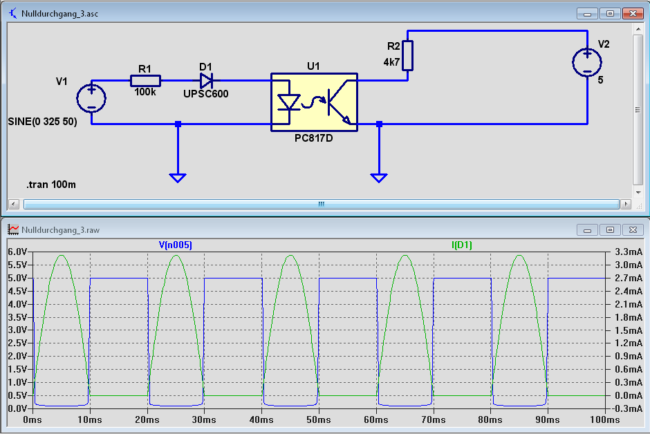

Moderator (Firma: Titel) Persönliche Seite #3791136
Stefan L. schrieb:
> Dabei fällt mir gerade noch etwas ein, das Schaltnetzteil wird mit 1,6A
> abgesichert, sollte ich für die 230V-Erkennung ebenfalls eine Sicherung
> vorsehen?
Brauchst du nicht, denn die Sicherung ist ja "nur" dafür da, das Haus
vor dem Abbrand zu schützen. Du wirst sie nie so ausgelegt bekommen,
dass deine Elektronik damit geschützt wird...
Stefan L. schrieb:
> Hmm ob man bei einer 60W-Glühbirne tatsächlich noch ein pulsieren
> feststellen kann?
Kann man. Ist aber tendenziell unzuverlässig und technischer Overkill...
Ich verwende seit Jahren die Schaltung im Anhang ohne Probleme. Dass der
Ausgang "pulst" ist nicht so schlimm, weil danach ja meist ein uC kommt,
der das einfach wegrechnen kann. Die Diode ist üblicherweise eine
1N4007, der 100k besteht aus 3x33k in Reihe (Spannungsfestigkeit). Der
Vorteil gegenüber der Kondensatorlösung ist, dass keine
Phasenverschiebung auftritt. Idealerweise verwendet man für diese
Schaltung natürlich einen Optokoppler mit höherem CTR als den grausigen
SFH 620A-3...
