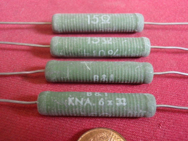

Für den Bau eines kleinen Verdampfers möchte ich ein Kupferröhrchen um
ein Heizelement wickeln. Bei eBay habe ich folgende Drahtwiderstände
entdeckt, die sich für den Betrieb an 12V ganz gut eignen würden.
Hat jemand eine Idee, ob die bis 250 oder 300° temeraturbeständig sind?
Oder beinhalten die irgendwelche organischen Bestandteile die dann mit
der Zeit abrauchen?
http://www.ebay.de/itm/SELTEN-HOCHLAST-15-Ohm-9W-DRAHT-WIDERSTAND-D7-x-33mm-4x-25710-/171406841079?pt=Bauteile&hash=item27e8a4d4f7
Ein Datenblatt hab ich nicht gefunden aber sicher kennt die Dinger
jemand von euch bzw. hat so viel Erfahrung um das ungefär einschätzen zu
können.
> können.
Das sind zementierte Drahtwiderstände.
Normalerweise sind die für eine Drahttemperatur von 250 manchmal auch
bis ca 350 Grad ausgelegt.
Gruß Anja

Also der soll hinterher auf 250° +-10° Betriebstemperatur laufen. Er
wird dabei dick in Kupferrohr eingewickelt und mechanisch dann nicht
weiter beansprucht. Meinetwegen darf er auch rauchen. Wär halt nett wenn
das Ding dann nicht irgendwann zerbröselt :D

Solche Widerstände haben für gewöhnlich, bei Nennlast in freier Luft,
eine Oberflächentemperatur von Ta + 250K, dafür sind sie auch ausgelegt.
Also, je nach Ausführung, eine maximale Oberflächentemperatur von
minimal 290°C bei einer 40°C Version über 320°C bei einer 70°C Version
und 335°C bei einer 85°C Version bis maximal 355°C bei einer 105°C
Version.
Genaueres findest Du leider nur im Datenblatt.
Grüße Löti

Die Nennleistung gilt fuer Luft. In Fluessigkeit kann man viel hoeher
gehen. Ich nehm jetzt mal an es handelt sich um Dampfloeten ... dann
kann man einen 5W Keramikwiderstand in Fluessigkeit mit mind 30W
belasten. Allerdings wuerde ich das Kupfer weglassen. Sonst muss man
wieder einzementieren.
Und die Bucht ist nun nicht wirklich die quelle fuer datenblaetter.

ich hatte mal für den 3D-Drucker ein chinesisches Hotend. Das besteht
aus einem Alu-Block (ca. 15mm), und eine Bohrung für einen
Heizwiderstand, ähnlich dem aus dem Bild. Das war wohl so am billigsten.
Lebensdauer ca. 20 Stunden bei 190°C Arbeitstemperatur, dann war der
Widerstand durch. Der Widerstand hat orange geglüht, aber wegen des
schlechten Wärmeübergangs eben Probleme.
Versuche doch mal das hier:
http://www.ebay.de/itm/12V-40W-Heizpatrone-Hotend-Heater-Catridge-CNC-Keramik-RepRap-3D-Drucker-Printer-/331294004885?pt=Kunststoffe_Chemie&hash=item4d22a95695
Und dann muß noch der Durchmesser des Cu-Rohres passen.
