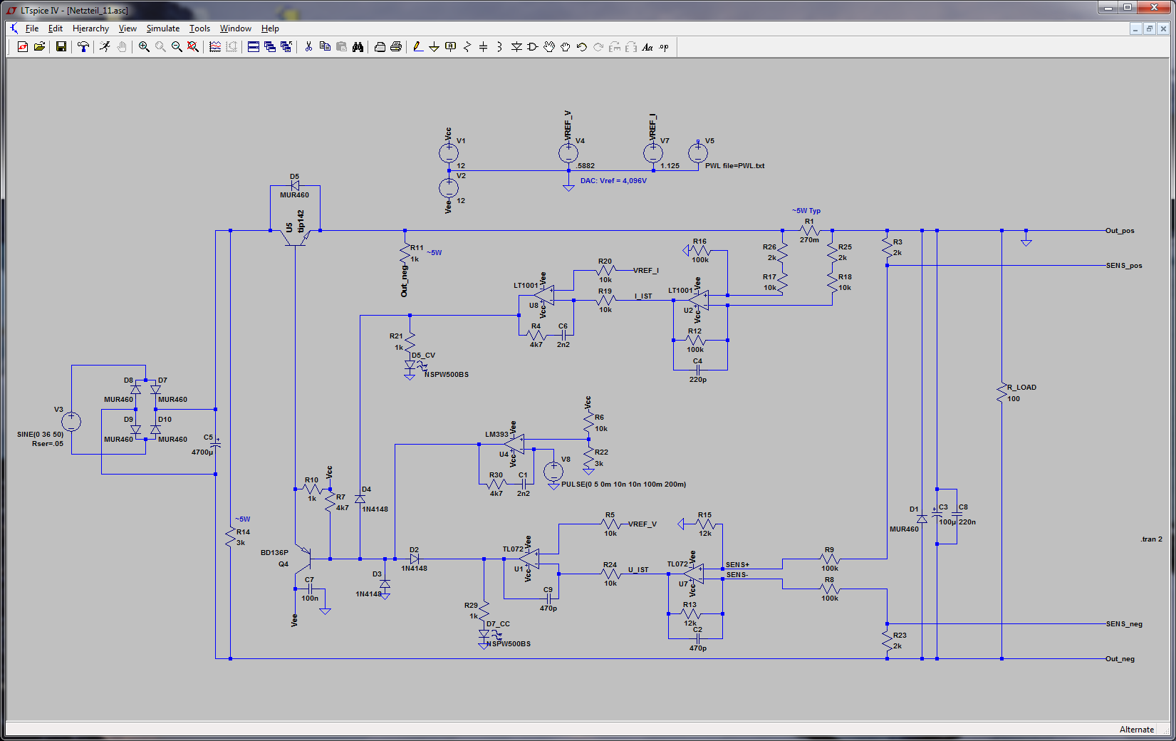

Hallo Leute,
ich versuche gerade ein Lineares Netzteil zu entwerfen, welches Digital
gesteuert werden soll.
Jetzt hab ich aber das Problem, das ich beim "Einschalten" oder besser
dem "Freigeben des Ausgangs" eine kurzfristige Überspannung von fast
500µs erzeuge.
Jetzt gäbe es vermutlich mehrere Anzätze das zu kompensieren
- größere Kondensator im Ausgang -> will ich wegen Stromregelung
nicht...
- Regelung schneller machen durch schnellere OPs -> macht irgendwann
vermutlich keinen sinn mehr - gängige Netzteile laufen auch mit 1MHz OPs
- Einen "Soft-Start" implementieren, der z.B. 2ms verzögerung verursacht
-> Bingo, das wäre es doch, oder?
Jetzt aber zu meinem Problem das sich hierraus ergibt.-> Wie anstellen?
Also meine Strom wie auch Spannungsregelung sind durch
Differenzverstärker realisiert, die auf ein Oder Glied (aus Dioden)
läuft. Mein "Freischalten" setzt hinter dem "Oder-Glied" an und zieht
per open Kollektor Komparator dieses Low oder "Flowtend".
Jeder Hilfeansatz ist wilkommen!

Ist doch klar, dass die Schaltung so ein Überschwingen produziert. Wenn
mit U4 das Netzteil abgeschaltet ist, sind Spannungs- und Stromregler
voll aufgedreht, weil deren Ist-Messwerte=0 sind und die Sollwerte
irgendeinen anderen Wert haben. Wenn U4 jetzt inaktiviert wird ist der
Ausgang (TIP142) erstmal voll geöffnet bis einer der langsamen Regler
den wieder abregelt.
Egal, wie schnell die Regler sind, es wird mit dieser Schaltung immer
ein Überschwingen geben, weil die Regler immer eine gewisse Zeit aus der
Übersteuerung in die falsche Richtung zurück in den Arbeitspunkt
brauchen. Mach es doch so wie Michael H. vorgeschlagen hat.

Die LM393 Schaltung soll wohl der Power On sein.
Sehr merkwürdig. Welchen Effekt soll die Rückkopplung an eine
Spannungsquelle haben ?
Die restliche Schaltung ist - langsam.
Und einen TL072 mit phase inversal würde ich mir bei einem Labornetzteil
gerade im Einschalt- und Auschaltmoment bei getrennter Leistungs- und
Regelungsversorgung besonders überlegen.

Ein so langes Überschwingen ist ein Zeichen das die Regelung nicht
besonders gut ist, und so etwas wie ein Windup hat, also Kondensatoren
aus der Regelschleife viel zu weit auflädt. Das gibt dann ggf. auch ein
Problem beim Übergang aus der Stromregelung in die Spannungsregelung.
Die Schaltung als Ganzes ist auch etwas Problematisch mit je 2 OPs für
die Regelkreise. Dabei ist vor allem der Differenzverstärker für die
Spannung zu hochohmig um auch real schnell genug zu sein, um keine
Probleme zu machen. Auch die Sensleitungen machen da noch einmal extra
Probleme - das offensichtliche ist, dass man offener Sense-Leitung eine
etwa 2% höhere Spannung bekommt.

Das mit der Abschaltung hatte ich bei diversen Agilent Netzteilen so
gesehen. z.B. im E3616A ist das so gelöst das der komparator einfach das
signal runter zieht...
Habt Ihr vielleicht ein Beispiel, wie man solch ein digital regelbares
Netzteil besser machen kann, als mein Vorschlag?

Eine Methode wurde ja schon vorgeschlagen. Aber diese Art Schaltungen,
bei denen der Leistungstransistor bei inaktiven Reglern voll auf
Durchgang schaltet, finde ich unbrauchbar. Ich würde nur Schaltungen
einsetzen, in denen die Regler den Leistungstransistor aktiv öffnen
müssen, um Strom an den Ausgang zu liefern.
Ein weiteres Problem ist die +-12V-Versorgung der Regler beim Ein- und
Ausschalten. Sobald die 12V etwas aufgebaut sind oder beim Abschalten
noch etwas Spannung übrig ist, liefert der TIP wegen R10 Strom an den
Ausgang, aber die Regler arbeiten noch nicht oder nicht mehr und können
das daher nicht ausregeln. Das ergibt die allseits beliebten
Spannungspeaks.
