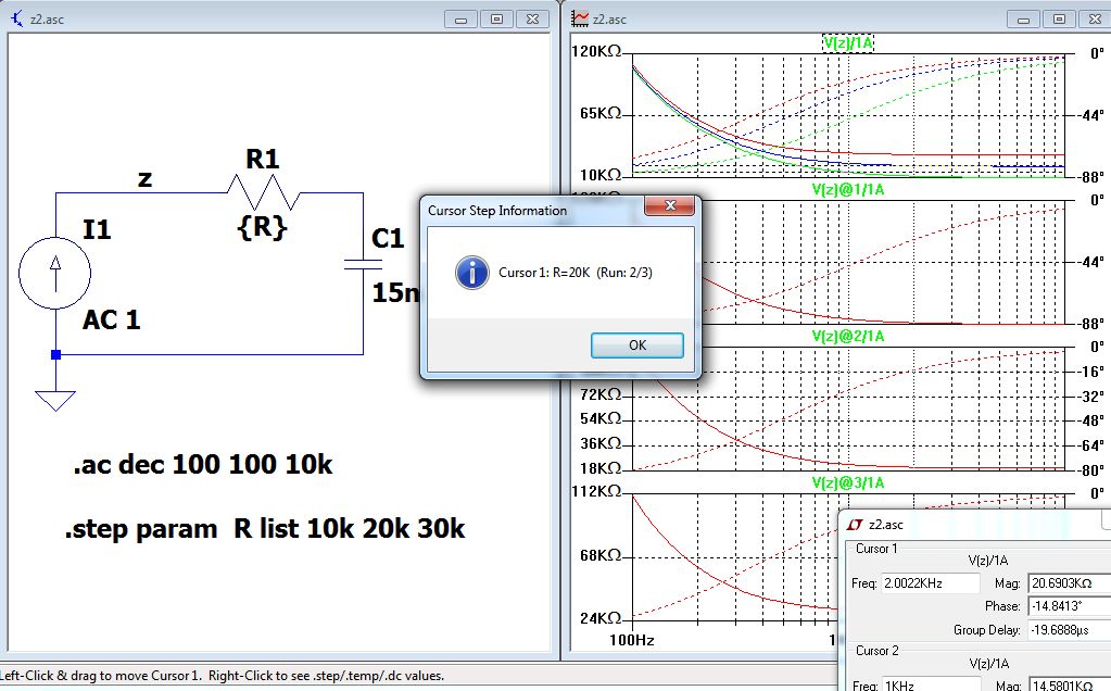

Vielen Dank Philipp. Es funktioniert genau so wie ich es mir vorgestellt
habe. Zwei Fragen hätte ich jedoch noch. Wenn ich jetzt mehrere
Parameterwerte eingebe dann wird meine Anzeige recht unübersichtlich.
Wie erkenne ich da welche Kurve zu welchem Parametwert gehört?
Zweitens. Gibt es auch die Möglichkeit, dass mir LTspice automatisch
jede Kurve in einem separaten Plot Pane anzeigt?
#3795515
> Wenn ich jetzt mehrere Parameterwerte eingebe dann wird meine
> Anzeige recht unübersichtlich. Wie erkenne ich da welche Kurve
> zu welchem Parameterwert gehört?
Einen Kursor für das Signal wählen. Dann mit Pfeiltasten "hoch/runter"
von auf die gewünscht Kurve springen. Jetzt das kleine Fadenkreuz der
Maus über das große Fadenkreuz des Signalkursors bewegen. Dort erscheint
dann 1 oder 2 für den Kursor. Jetzt die rechte Maustaste drücken. Da
erscheint dann eine Box mit z. B.
Cursor1: R=20k (Run: 2/5)
> jede Kurve in einem separaten "plot pane" anzeigt?
Das musst du manuell machen. In jedem "plot pane" dann eine Funktion mit
@Nummer eingeben.
V(out@1)
V(out@2)
u. s. w.
