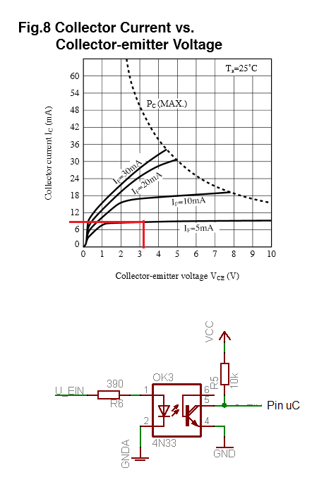

möchte über einen optokoppler ein signal einlesen. ich dimensioniere das
ganze so, dass I_F=5mA durch die LED fliessen.  Nun frage ich mich, was
passiert, wenn ich ausversehen meinen Pin als Ausgang/high konfiguriere.
dann liegen ja am kollektor des phototransistors 3.3V an (mein uC läuft
mit 3.3V). dann müßten doch durch den Phototransistor laut kennlinie um
die 9mA fließen??  Ich brauche da also keinen weiteren vorwiderstand, um
den phototransistor zu schützen?? sehe ich das richtig?
lg
Gast #3791701
> mit 3.3V).
Das passiert Dank des pull-ups sowieso.
> die 9mA fließen??
Höchstens. Ob das passiert, hängt vom Zustand des Eingangs ab, von der
Spannungsversorgung, ...
Vermutlich ja, zumindest in dieser Schaltung.
Gast #3791759
> laut kennlinie
Solche Sachen wie Verstärkung sind i.A. mit grossen Toleranzen behaftet
(> 100%), man sollte also das maximal mögliche Stromverhältnis in
Betracht ziehen, eine Berechnung mit typischen Werten reicht nicht.
Ausserdem kommst du in Schwierigkeiten, wenn der Optokoppler
ausgewechselt wird (soll vorkommen).
Georg
