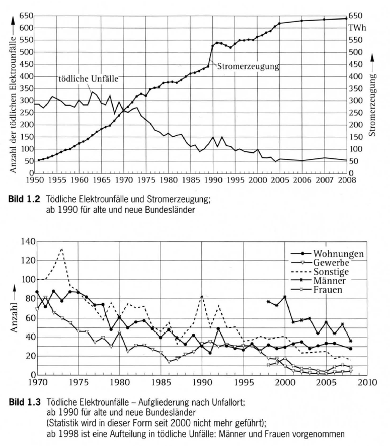

Gast #3792354
wenn ich richtig verstanden habe möchtest du ein Reizstromgerät bauen.
Es gibt im Netz viele Bauanleitungen für  Elektrisiergeräte (und
ähnliche Bezeichnungen) welche mit kleinen falsch herum betriebenen
Trafos arbeiten.
Als Beispiel http://www.bayer-soft.de/elektro/umformer/umformer.htm
Das ist wesentlich sicherer als direkt mit Netzspannung zu arbeiten.
7mA durch den Körper dürften schon deutlich zu spüren sein und sind wohl
auch schon deutlich unangenehm, soll aber laut den Scan (wahrscheinlich
aus einen Tabellenbuch) ungefährlich sein.
 http://www.elektro-wissen.de/Tipps/wirkung-des-stroms-auf-den-Menschen.html
Das hängt aber auch von den "Klemm" punkten am Körper ab.
Keiner garantiert dir das die Steckdose (das gesamte Elektrosystem) in
der Wohnung/ den Haus korrekt anschlossen ist - da gibt es solche Sachen
wie klassische Nullung die bei Fehlern sehr schnell gefährlich werden
kann.
Praktiker
