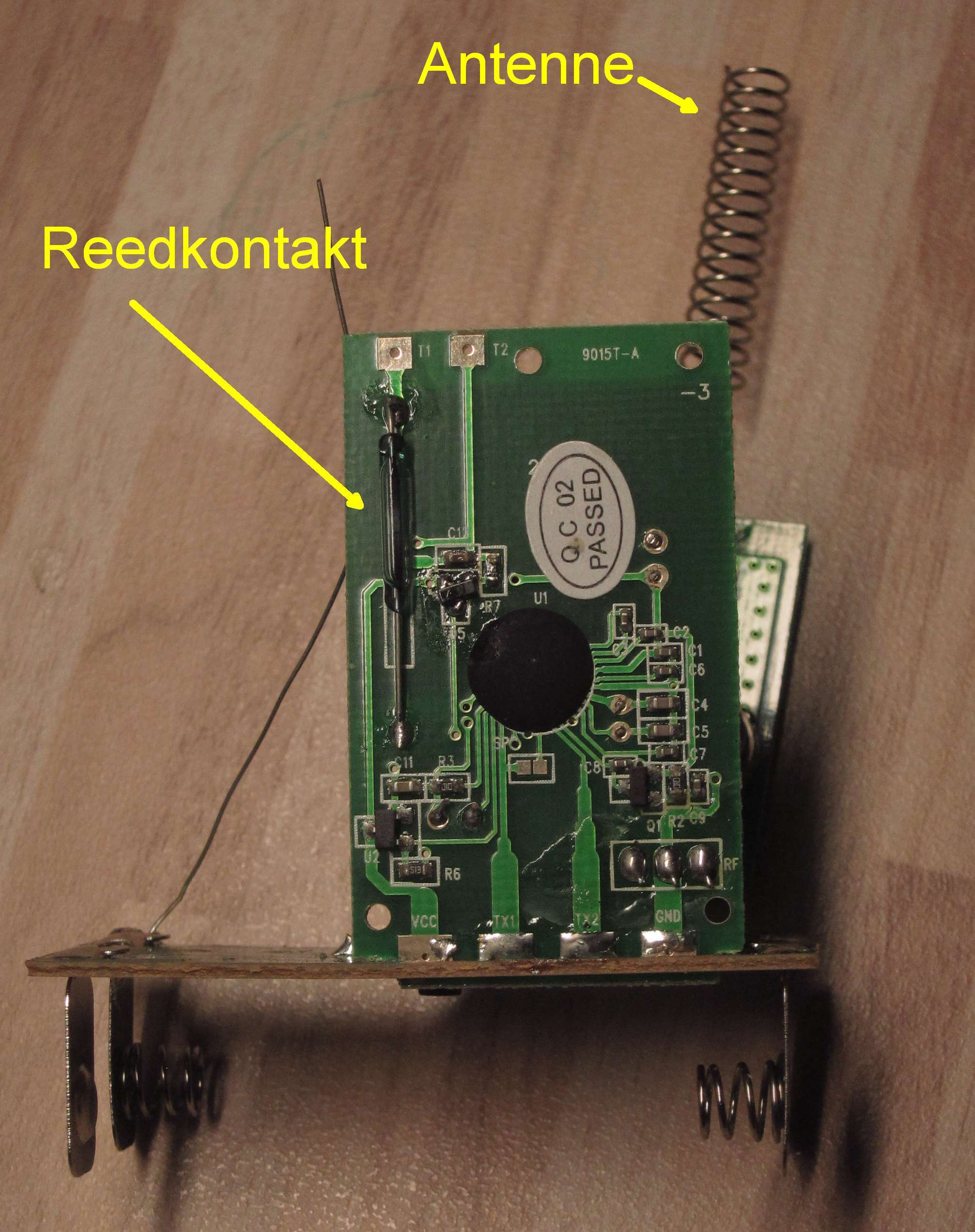

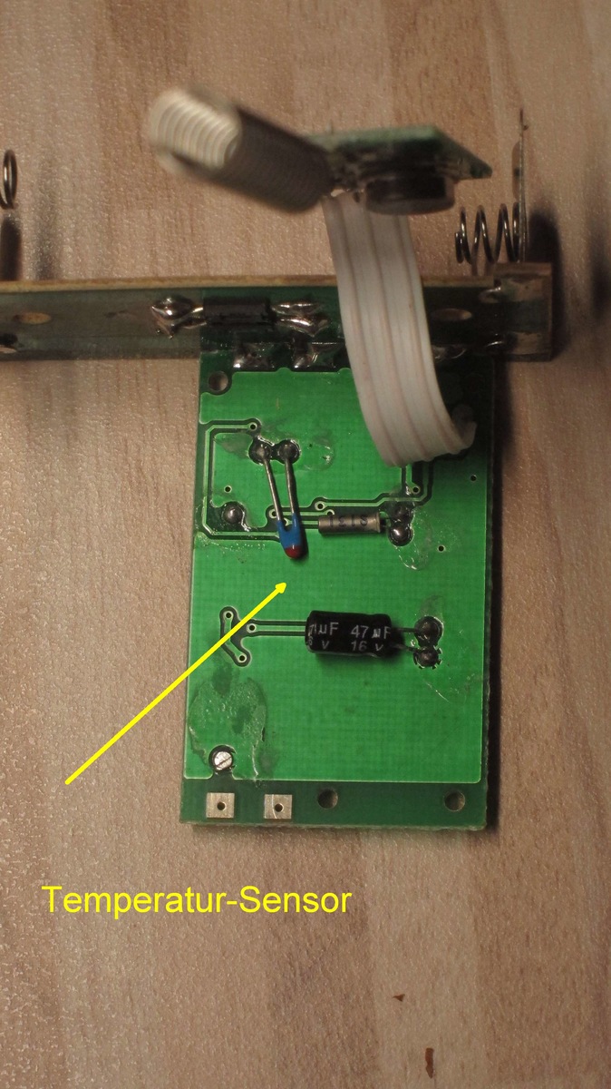

kann mir jemand helfen, ich suche das Funk- Übertragungprotokoll dieses
Regenmessers.
Die Daten möchte ich gern empfangen, auswerten und grafisch darstellen.
Anmerkung:

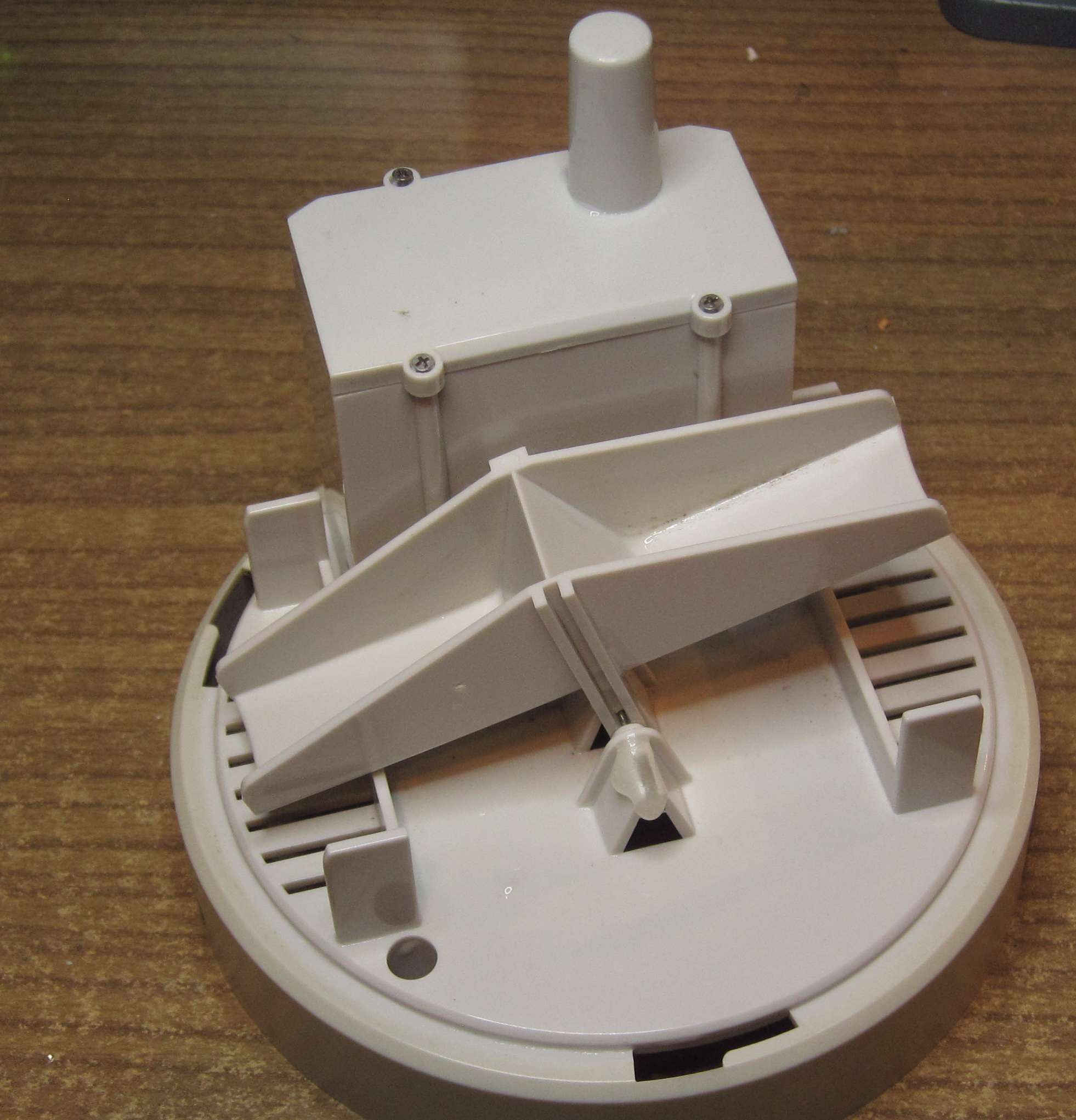

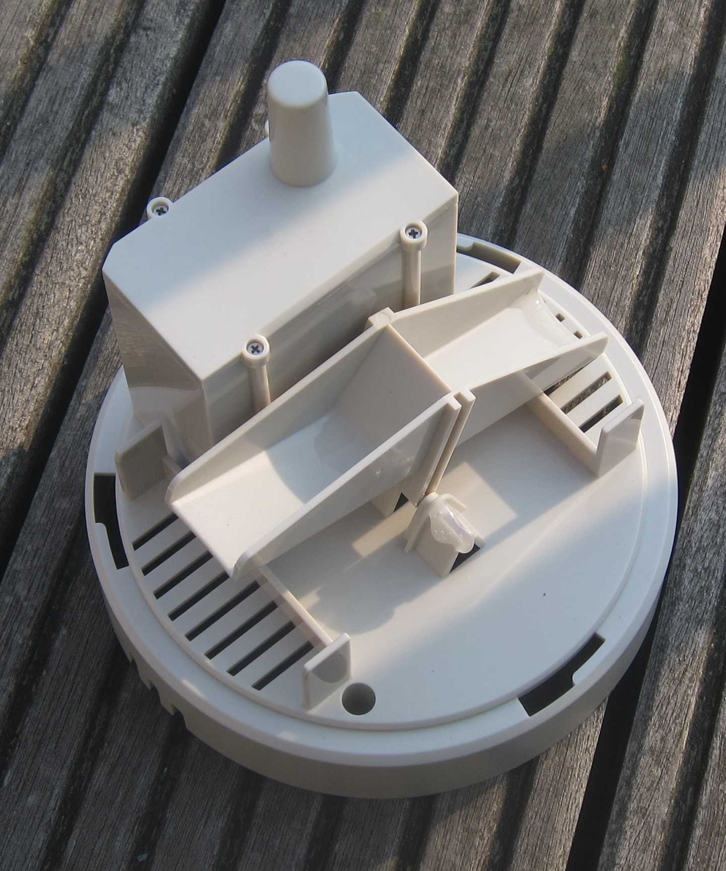

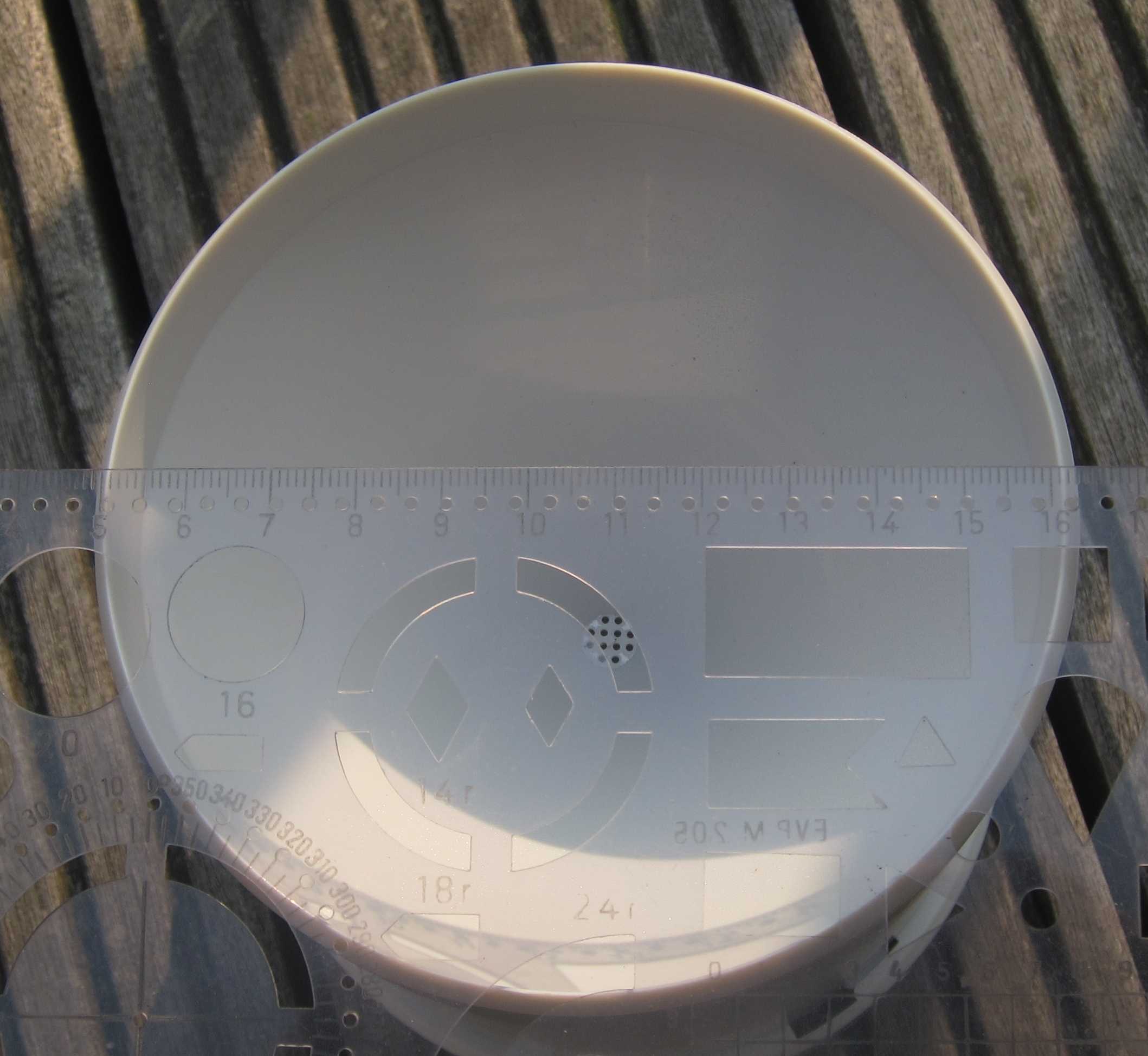

Der Auffangstrichter hat einen Durchmeser von 110mm, bei welcher
Wassermenge die Wippe umkippt und einen Impuls abgibt konnte ich noch
nicht ermitteln.
Hat sich schon mal jemand damit beschäftigt?

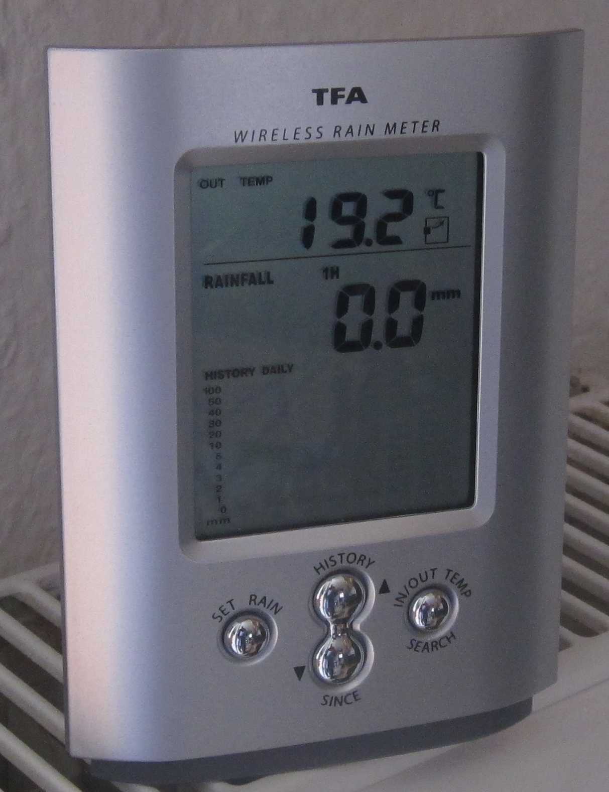

So wie das Ding aussieht, zählt es die Kippbewegungen der Wippe. Wenn du
also mit fester Taktrate die Wippe kippst, kannst du jeden Niederschlag
simulieren, ohne dass es große Überschwemmungen auf deinem Basteltisch
gibt. Und da du auch das Anzeigegerät besitzt, sollte die Skalierung
doch auch kein Problem sein.
