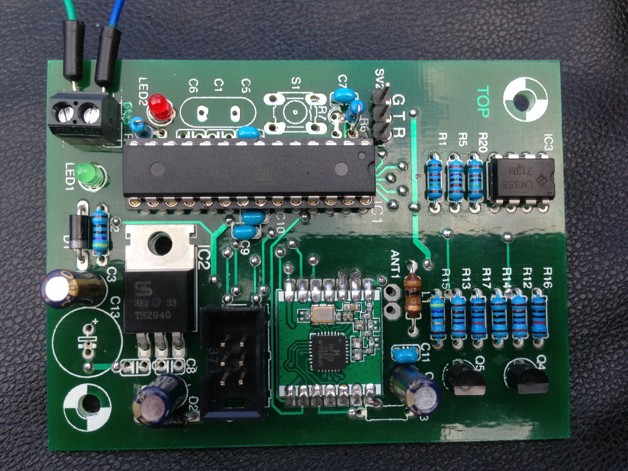

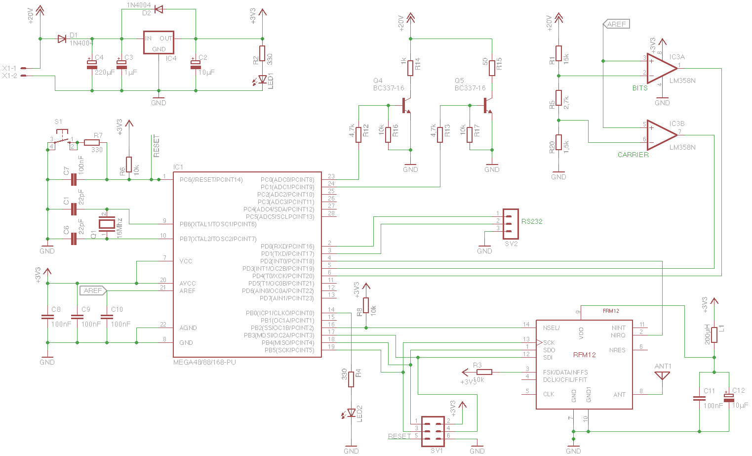

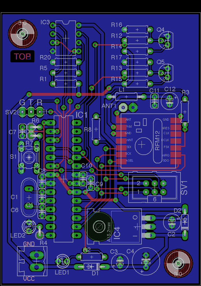

Hi, ich arbeite an einer Schaltung, die auf einer Siedle-Türsprechanlage mithören und mitsteuern soll. Schaltplan, Board und Foto der bestückten Platine (selbst geätzt, laminiert, beschriftet) anbei. Details zum Bus hier: Beitrag "Siedle In-Home-Bus Protokoll" In Kürze: Es liegen (an meinem Endgerät) 20V an, zum Senden von Daten senkt der Buscontroller die Spannung auf 2 Volt ab und schaltet dann die Bits zwischen 2 und 7 Volt. Hierfür gibt es in meiner Schaltung den Detektor mit dem LM358, einer der beiden Opamps schaltet auf HIGH, wenn die Spannung abgesenkt wird ("Carrier"), der zweite bei einem HIGH-Bit. Zum Senden muss man die Leitung für 11 ms auf einem 1k-Widerstand, dann mit einem 50 Ohm-Widerstand die Bits wackeln. D.h. der Controller sendet mit Spannung, die Slaves senden mit Strom. Soweit funktioniert das auch alles prima und meine erste Anwendung funktioniert, eine automatische Schleuse: der Postbote klingelt aussen, man öffnet manuell, Schaltung merkt sich das und wenn der Postbote innen klingelt wird direkt durch die Schaltung geöffnet und man muss nicht mehr doof 1 Minute vor dem Türsprecher stehen bleiben. Später soll das Videobild der Kamera noch aufs Smartphone kommen und man vom Smartphone aus öffnen können. Nun gibt es aber ein Problem zwischen der Stromversorgungs-Eingangs-Beschaltung und dem Audio, das auf den Bus aufmoduliert ist. Ich hatte die Schaltung zunächst mit einem 220µF Kondensator ausgestattet. Damit läuft sie prima, nur der Ton, der aus dem Lautsprecher draussen an der Türe rauskommt ist nur noch sehr sehr leise. Dann hatte ich versucht den 220µF rauszunehmen und den 10µF Low-ESR durch einen 1µF zu ersetzen um die minimal Kapazität auf die Leitung zu bringen. Damit geht jetzt allerdings der Bus nicht mehr, wenn die Anlage versucht etwas zu senden bricht sie nach zwei/drei Bits ab, weil meine Schaltung dazwischen funkt. Dasselbe mit 10 oder mit 20µF am Eingang. Mir ist nicht ganz klar, was da genau passiert, es scheint mit dem Zusammenbrechen der Spannung in meiner Schaltung zusammen zu hängen - mit 10µF zeigt mir das Oszi, dass noch die Hälfte der Bits gesendet werden. Heisst je mehr C, desto länger geht es gut. Das heisst also: ich brauche mehr C, dass meine Schaltung die Spannung halten, kann. Logisch. Aber mehr C dämpft das Audio auf der Leitung. Schlecht. Ich hab jetzt keine Idee, wie ich das richtig mache... könnt ihr helfen? Danke & Grüße, Conny
Du brauchst eine dicke Spule, damit dein Eingangsteil mit dem C höhere Frequenzen nicht dämpft. Oder gleich (bei den Frequenzen völlig ausreichend und billiger) einen Gyrator.
Georg A. schrieb: > Du brauchst eine dicke Spule, damit dein Eingangsteil mit dem C höhere > Frequenzen nicht dämpft. Oder gleich (bei den Frequenzen völlig > ausreichend und billiger) einen Gyrator. Das ist mir unklar, was wäre dann die Verschaltung von LC? Und welchen Wert / Größenordnung von L brauche ich? Gyrator habe ich gerade kurz recherchiert. Im Groben klar, ist ein Ersatz für die Spule.
Einfach eine Spule/Gyrator in Serie vor D1. Damit bekommst du einen mit

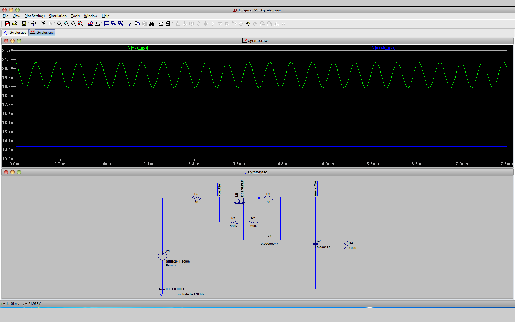

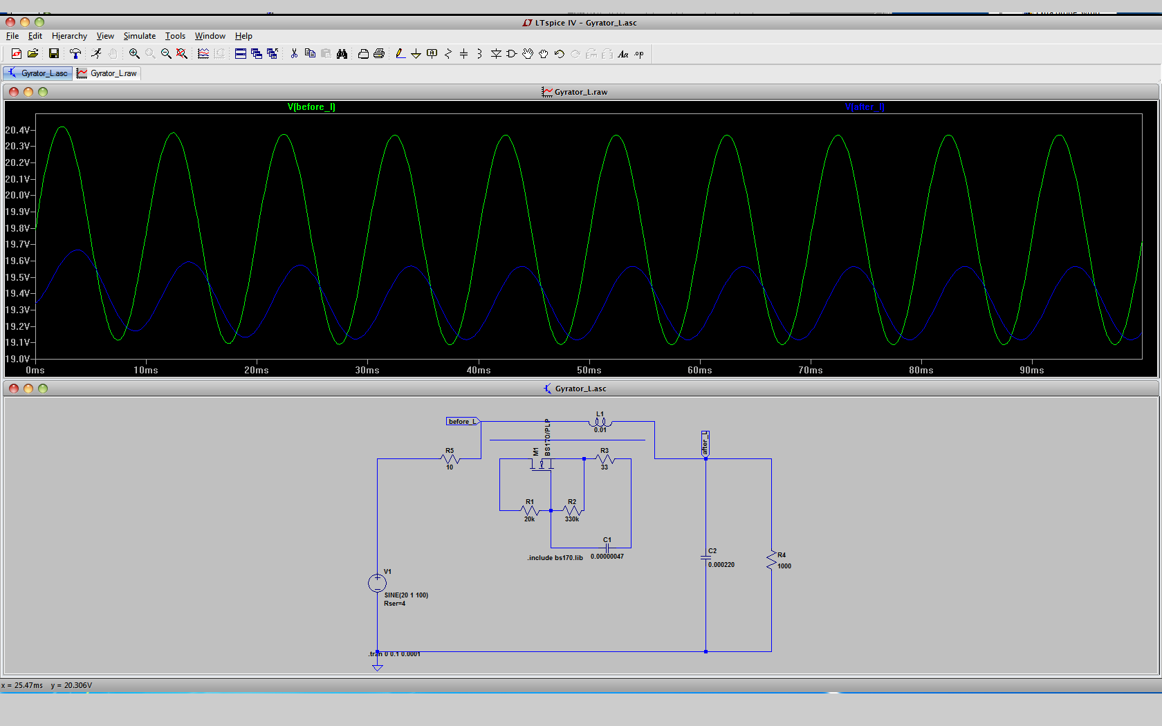

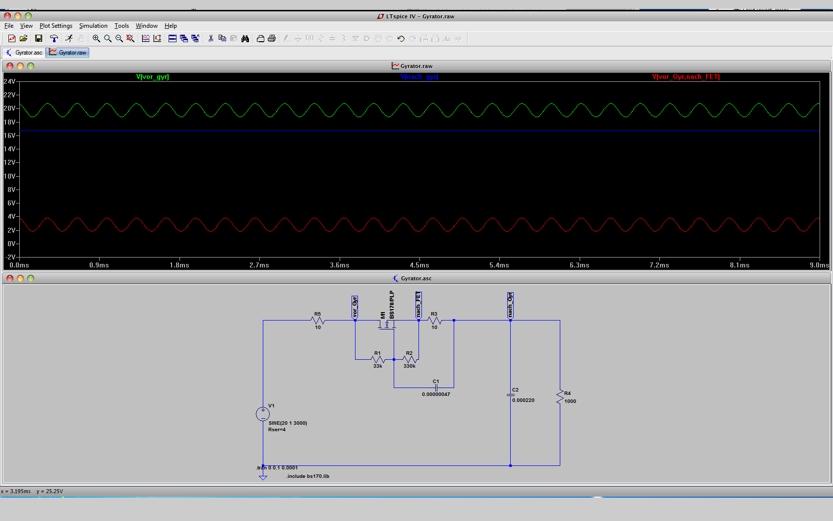

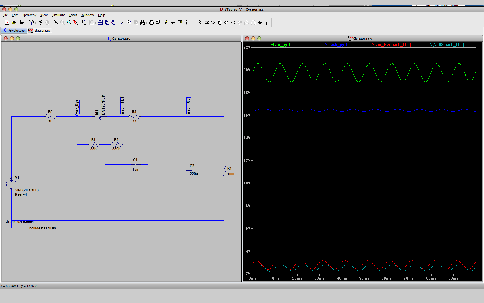

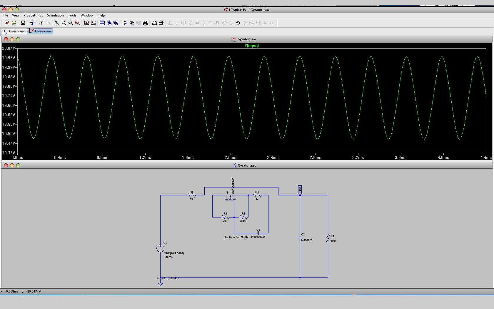

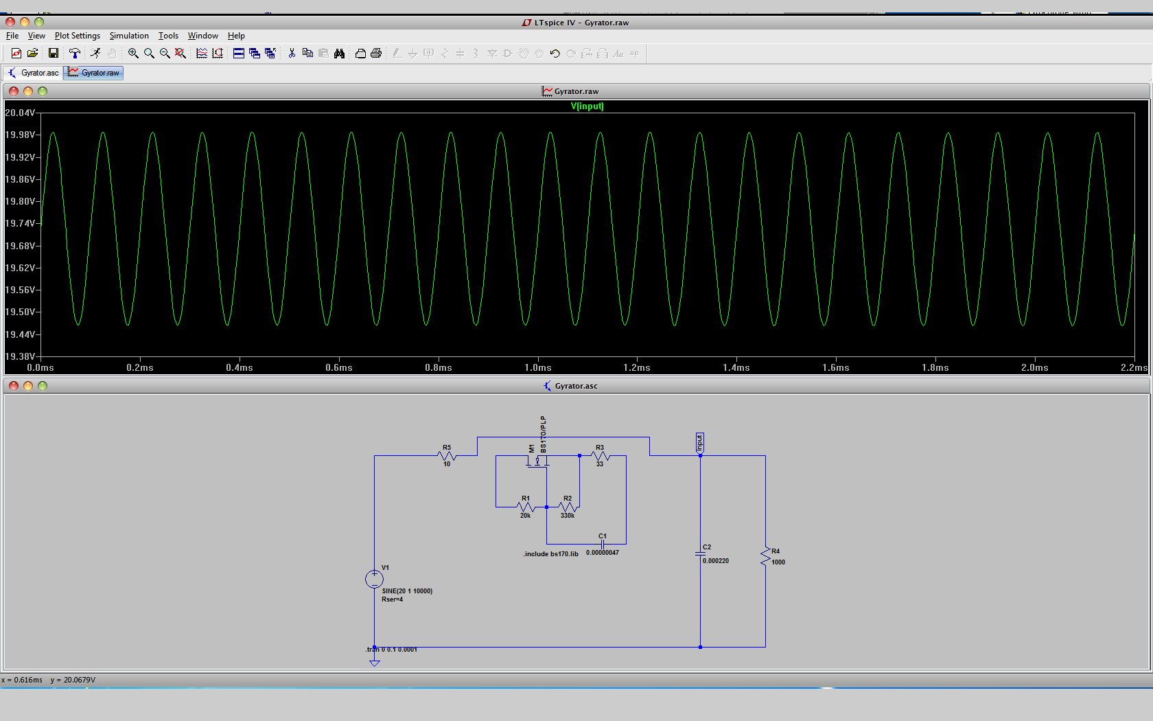

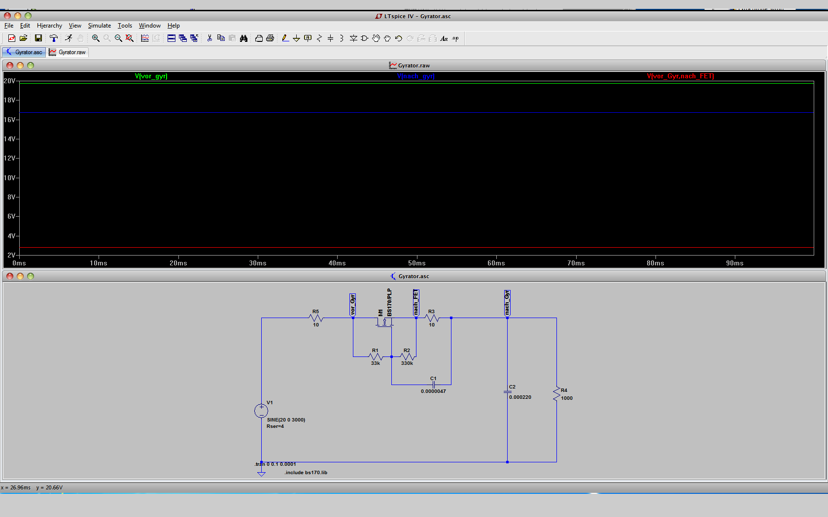

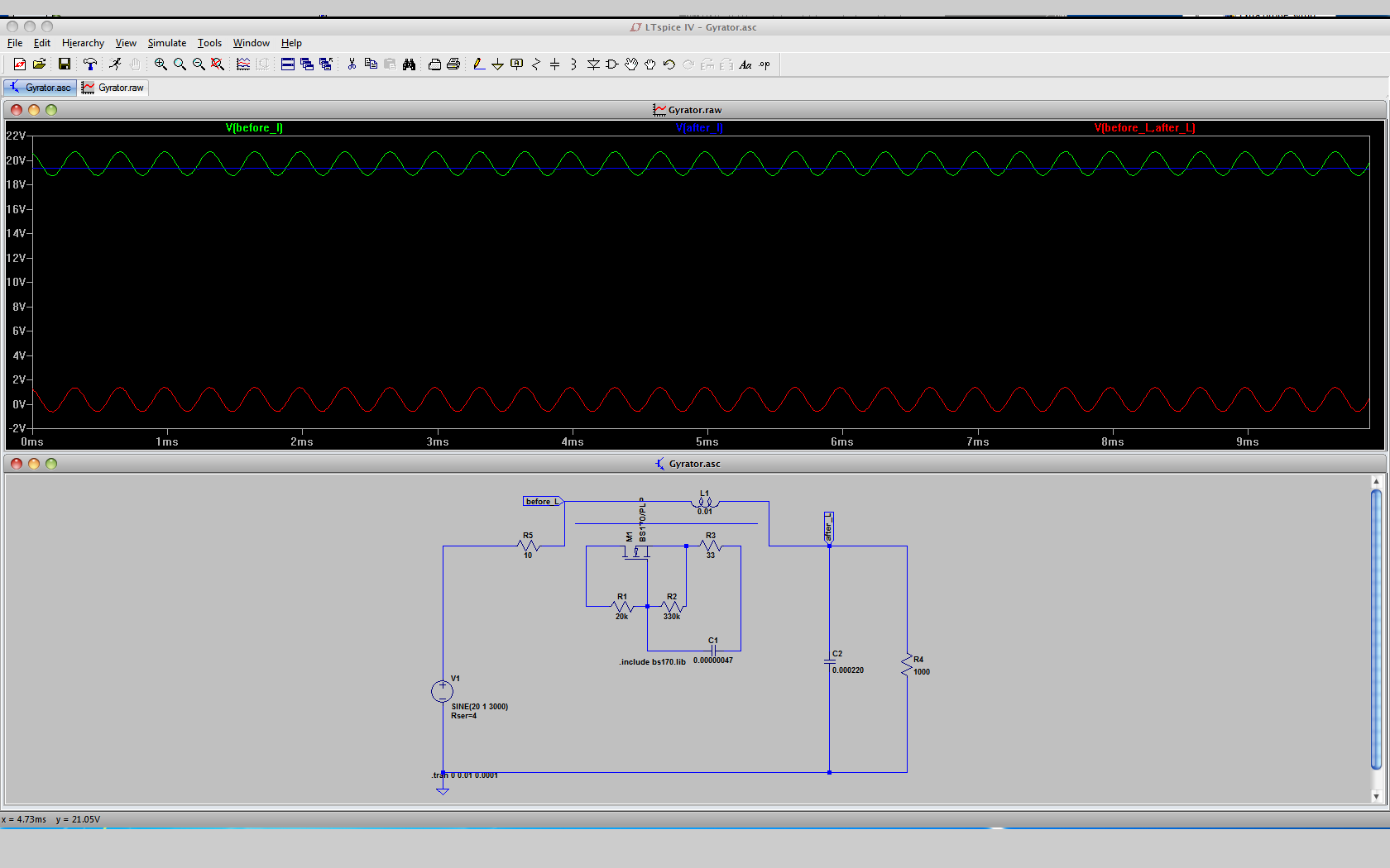

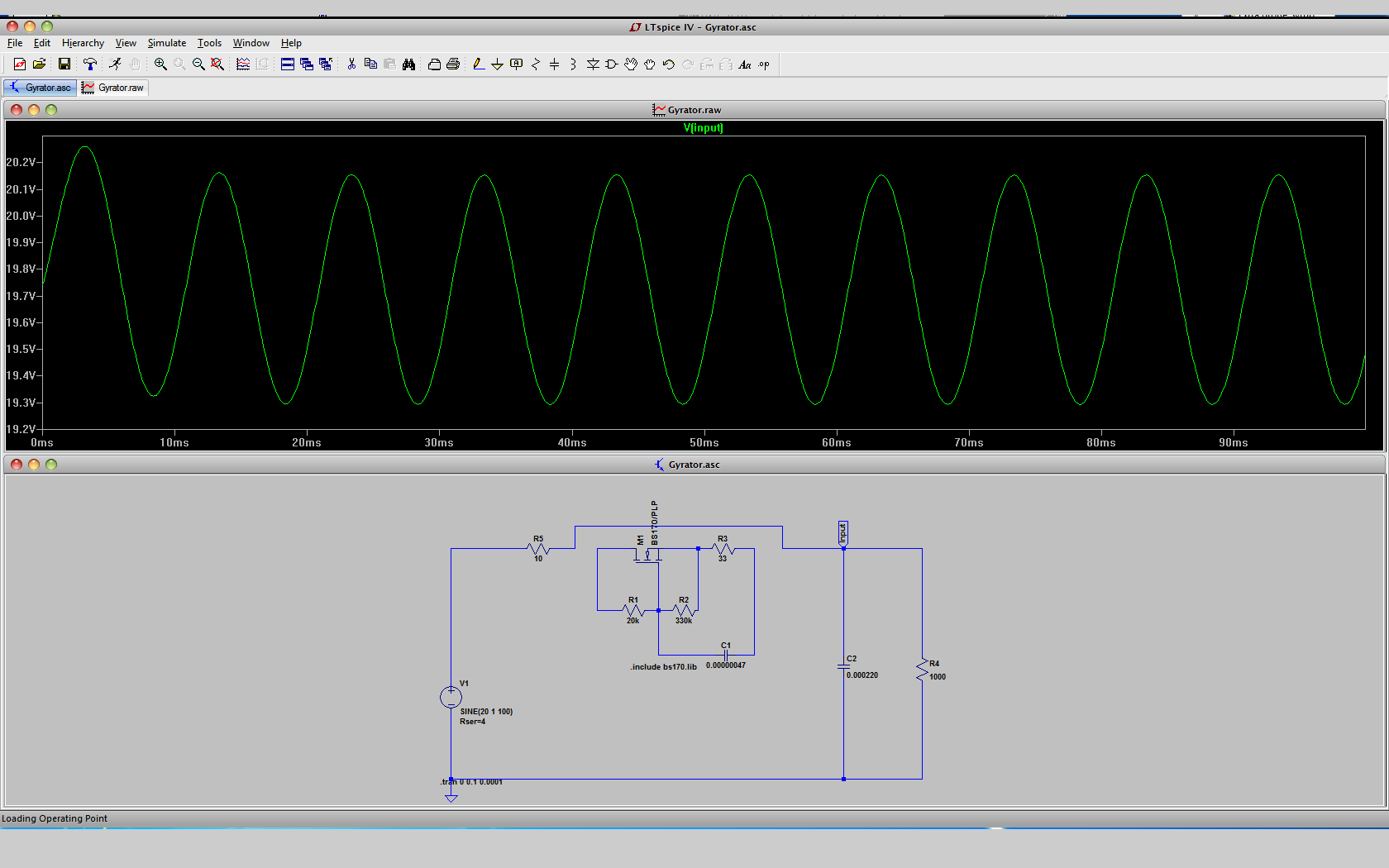

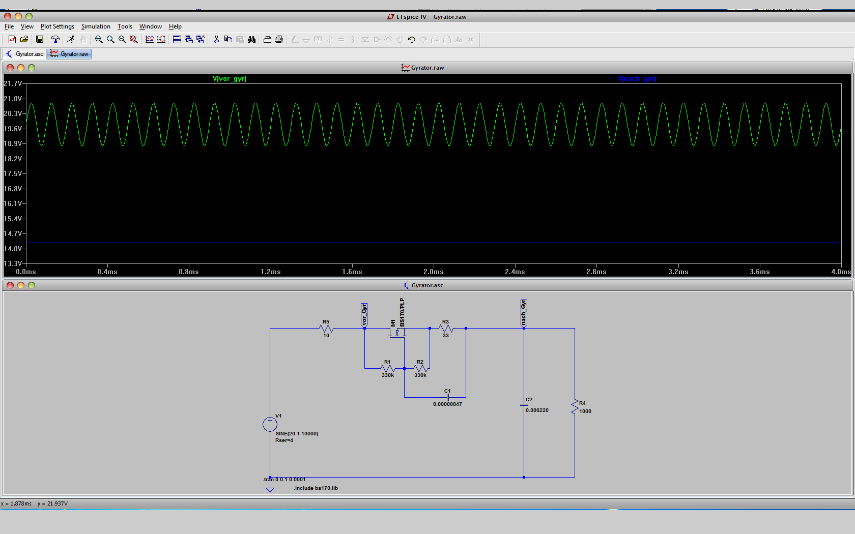

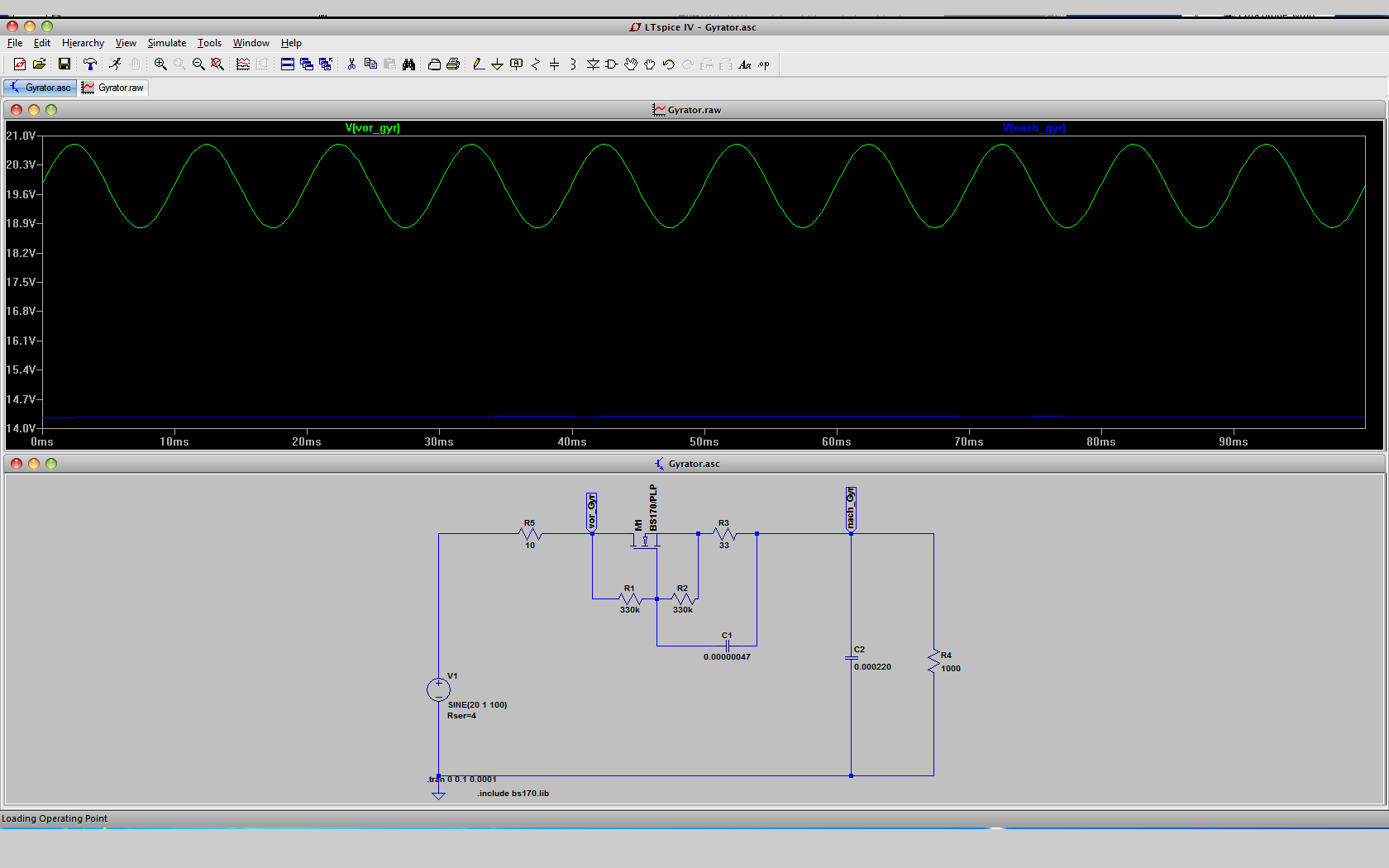

So, ich habe das jetzt mal simuliert um mir klarer zu werden, was die Spule oder der Girator hier tun würden. Links eine Spannungsquelle von 20V plus +/- 1V Sinuswelle, ein Audiosignal. Das jeweils mit 100Hz, 3000Hz und 10kHz simuliert. Man kann in "ohneAlles" sehen, dass das Audiosignal bei 3Khz aufwärts vom Kondensator zu 75% gekillt wird. Das entspricht der subjektiven Erfahrung am Lautsprecher der Anlage, wenn meine Schaltung dranhängt. Bei der Simulation mit den 10mH sieht man schön, dass bei steigender Frequenz immer mehr des "Audio" an der Spule abfällt, sie also dafür einen hohen Widerstand hat und "hinten" eine geglättete Spannung herauskommt. So bleiben bei ab 3.000 Hz >90% der Amplitude auf der Leitung erhalten. Grundsätzlich scheint die Gyrator-Simulation den Effekt zu haben, dass am Gyrator das Audiosignal abfällt. Jedoch gibt es hier Ungereimtheiten: - es fallen bei den Rs wie in obigem Link 4-5V am Gyrator (genau genommen am Mosfet) ab, das kommt mir komisch vor. Wenn man mit den Rs spielt, speziell R1 stark senkt, dann sinkt diese Spannung auf 3V +/- Amplitude. - er verhält sich nicht frequenzabhängig, das müsste er aber doch tun, wenn er eine Induktivität simuliert? - sogar bei DC auf der Leitung bleiben diese 3V am Mosfet In meiner speziellen Anwendung könnte ich mit diesem Spannungsabfall am Mosfet von 3V bei 80mA leben, das wären nur 0,24W Verlustleistung. Aber da stimmt doch was nicht?
Der "gemeine" Mosfet braucht zum Durchschalten je nach Strom so 3-4V am Gate. Da du ja nur zwei Anschlüsse hast, muss die Spannung irgendwie durch einen Spannungsabfall entstehen (dafür sind die 33R da). Wenn du einen Logiclevel-Mosfet nimmst, könnte man den notwendigen Spannungsabfall verringern. Nebenbei simulierst du mit den 470nF/330k schon eine riesige Induktivität, so vom Gefühl her ein paar H. Da merkst du keinen Unterschied mehr zwischen 100Hz und 3.3KHz...
Georg A. schrieb: > Der "gemeine" Mosfet braucht zum Durchschalten je nach Strom so 3-4V am > Gate. Da du ja nur zwei Anschlüsse hast, muss die Spannung irgendwie > durch einen Spannungsabfall entstehen (dafür sind die 33R da). Ja, das macht Sinn. Und würde wie gesagt bei mir ja auch noch reichen. > Wenn du > einen Logiclevel-Mosfet nimmst, könnte man den notwendigen > Spannungsabfall verringern. Kann mal den IRLU024N probieren in der Simulation, den hab ich auch noch da für die Umsetzung. > Nebenbei simulierst du mit den 470nF/330k schon eine riesige > Induktivität, so vom Gefühl her ein paar H. Da merkst du keinen > Unterschied mehr zwischen 100Hz und 3.3KHz... In dem Vorschlag von http://www.loetstelle.net/projekte/gyrator/gyrator.php sind es 4.7µF. Ich hab mal testweise 4.7µF und 0.47µF eingesetzt gehabt, das schien keinen Unterschied zu machen. Hier heisst es: http://www.tube-town.de/ttforum/index.php/topic,12138.msg112099.html?PHPSESSID=65aedcbe6c024357483c90ea753a13f0#msg112099 das wären ca. 0.3H bzw. 300mH. Ich müsste also mal 1/30stel C nehmen (150nF) und sehen, ob es dann frequenzabhängig wird. Das würde den 10mH entsprechen, die ich in der reinen L-Simulation hatte. Wenn die 0.3H oben stimmen.
Einen gewissen Spannungsabfall auch im DC-Fall braucht der Gyrator, um die Wechselspannung ausgleichen zu können, also bei reduzierter Spannung am Eingang trotzdem noch Strom durchzulassen. Die Amplitude des Wechselspannung bis zu der der Gyrator noch wirkt wird halt durch den Abfall im DC Fall begrenzt.
Georg A. schrieb: > Nebenbei simulierst du mit den 470nF/330k schon eine riesige > Induktivität, so vom Gefühl her ein paar H. Da merkst du keinen > Unterschied mehr zwischen 100Hz und 3.3KHz... Jaaa! Mit 15nF wird es den 10mH ähnlich, sh Screenshot. Sehr cool, macht Spass so ein Gyrator.

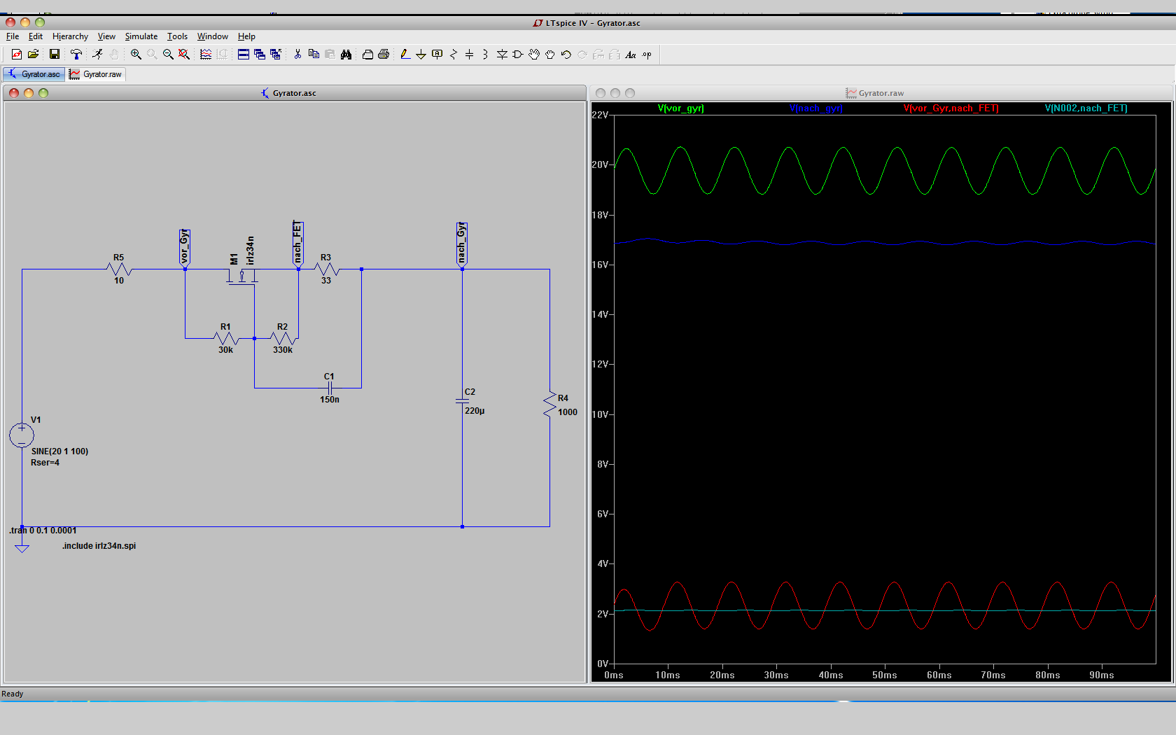

Habe jetzt mal ein paar Mosfet-Typen durchprobiert, auch 3.3v LL - der Abfall am Gyrator wird aber nie wirklich weniger als die 4V. In meinem Fall könnte ich auch damit leben. Das scheint demnach der "Preis" des Gyrators gegenüber einer dicken Spule mit hohem Widerstand zu sein. Wenn so eine Spule 100 Ohm hätte, dann wären das ja auch schon 2v. Also "kostet" der Gyrator doppelt soviel bei kleinerer Bauform und mehr Flexibilität in der Induktivität nach oben.
Nein, quatsch: Wenn ich einem IRLZ34N nehme und den R1 auf 30k absenke, dann bekomme ich eine Spannung am Gyrator von ca. 2V. Das wäre ja völlig ok, ist auch nicht mehr als eine Spule von 100 Ohm. Kann ich den R1 einfach auf 30k absenken? Jetzt steht an, das mal real zu testen.

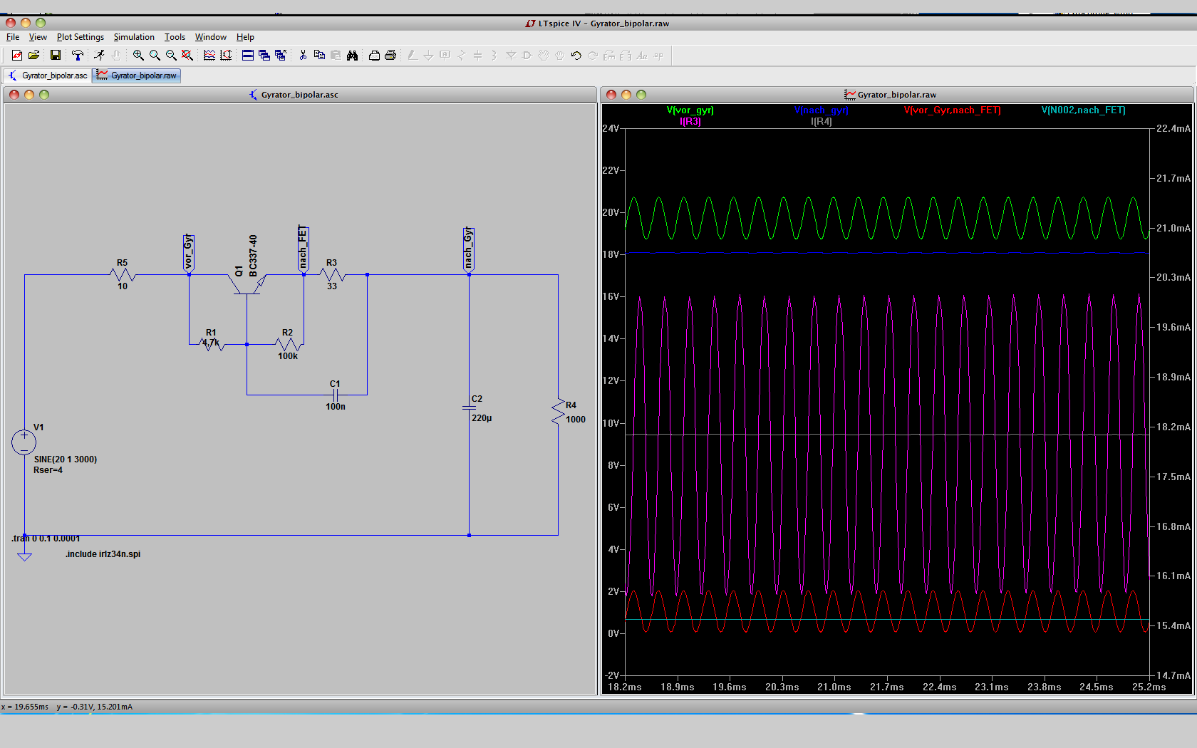

Mit einem bipolaren Transi gehts auch bei weniger Spannungsabfall. Braucht dann aber mehr C (vmtl. Elko) und weniger R. Nachdem du ja eh schon munter simulierst, kannst du das ja auch mal probieren ;)

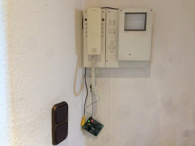

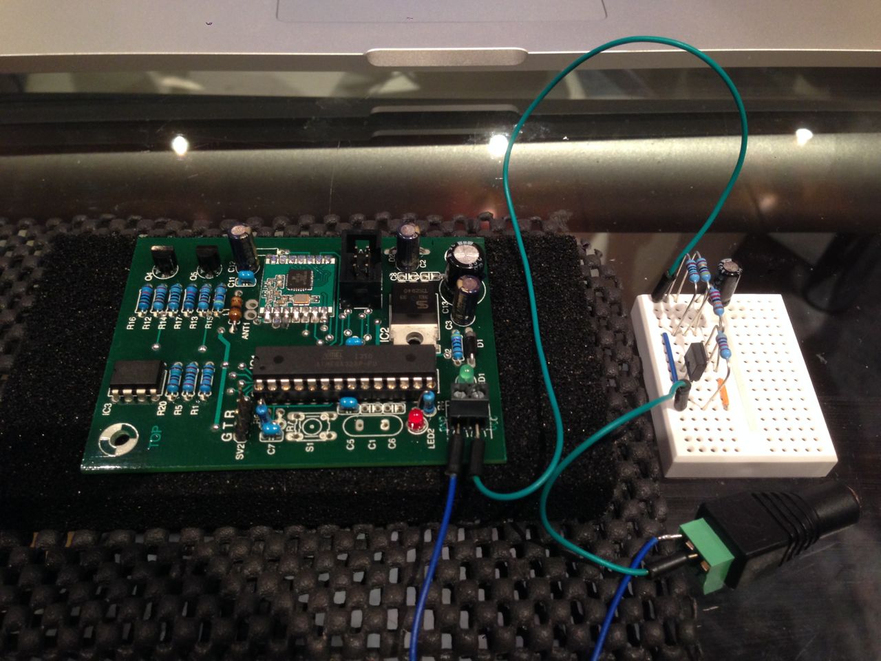

Weniger R weil die Basis Strom statt Spannung braucht. Und weil L eine Funktion von R x C muss man sie über Kreuz anpassen, R runter, C hoch. Verstehe. Als nächstes erstmal Praxistest mit was ich hab, sh Foto. C ist auf dem Foto ein 1µF, den habe ich aber in 22nf ausgetauscht. Sowie die Widerstände angepasst (R1 = 47k, R2 = 220k). Den Praxistest beim Audio hat die Schose jetzt wunderbar bestanden, herzlichen Dank! Es gibt nun noch das Problemchen, das meine Bus-Dekoder und -Encoder hinter dem Filter sitzen. Das ist anscheinend für den Dekoder kein Problem, der hat die Signale noch erkannt. Was mich wundert, in der Simulation kam da nur noch Garbage. Aber der Encoder kommt nicht durch den Filter nach draussen, das Signal sieht nicht mehr gut aus. D.h. ich muss den Schaltplan ändern und Decoder/Encoder vor dem Gyrator abzweigen. Und die aktuelle Schaltung fies "hacken" mit Leiterbahn durchtrennen und so. würg. Aber naja, muss halt. Wäre ja zu schön gewesen, wenn die erste produzierte Platine gleich tut...
Die Neugier... Bipolar tut es auch, Spannungsabfall über den Gyrator hier nur knapp über 1V.

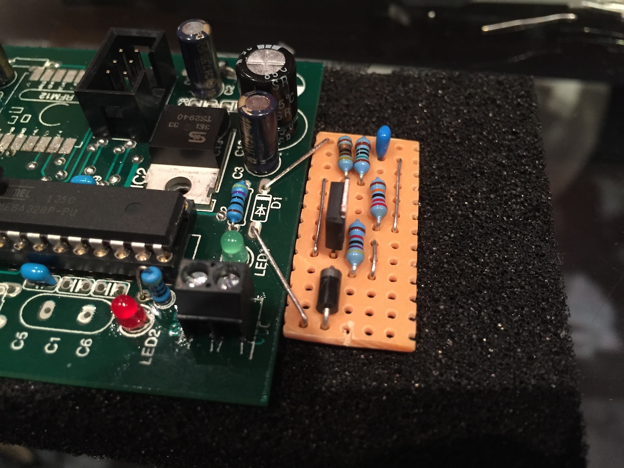

> Und die aktuelle Schaltung fies "hacken" mit Leiterbahn > durchtrennen und so. Wieso? Bau das doch anstatt der Diode ein... Dann musst du nichts aufkratzen.
Georg A. schrieb: >> Und die aktuelle Schaltung fies "hacken" mit Leiterbahn >> durchtrennen und so. > > Wieso? Bau das doch anstatt der Diode ein... Dann musst du nichts > aufkratzen. Ha, das ist eine gute Idee! Musste nichts aufkratzen, nur ein via aufbohren und auf der Unterseite mein drähtchen anschließen. Lässt sich auch wieder rückgängig machen für die Statt-Diode-Lösung. Die Schaltung hat gestern beim kurzen Test dann seltsames Verhalten gezeigt (abgestürzt/Reset bei Kommando auf dem Bus, noch nicht genauer diagnostiziert), vielleicht passt es mit Diode ersetzen dann besser.
Conny G. schrieb: > Die Schaltung hat gestern beim kurzen Test dann seltsames Verhalten > gezeigt (abgestürzt/Reset bei Kommando auf dem Bus, noch nicht genauer > diagnostiziert), vielleicht passt es mit Diode ersetzen dann besser. Es scheint der Fehlversuch mit dem Gyrator an der falschen Stelle verursachte einen Bauteildefekt. Die Schaltung - ohne Gyrator - zieht jetzt auf einmal 80-100mA und mehr und zwischen GND und 3V3 habe ich einen Widerstand von 9 Ohm - das ist seltsam.

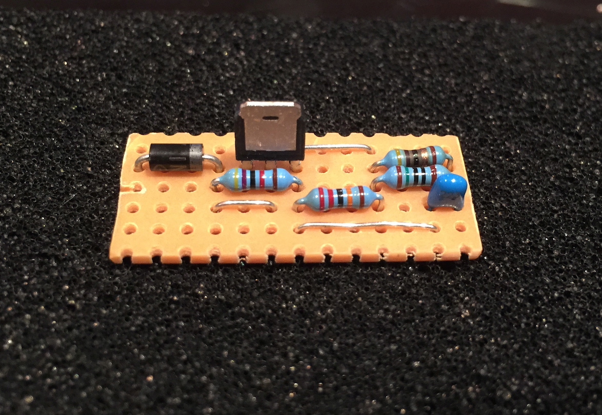

Conny G. schrieb: > Conny G. schrieb: >> Die Schaltung hat gestern beim kurzen Test dann seltsames Verhalten >> gezeigt (abgestürzt/Reset bei Kommando auf dem Bus, noch nicht genauer >> diagnostiziert), vielleicht passt es mit Diode ersetzen dann besser. > > Es scheint der Fehlversuch mit dem Gyrator an der falschen Stelle > verursachte einen Bauteildefekt. > Die Schaltung - ohne Gyrator - zieht jetzt auf einmal 80-100mA und mehr > und zwischen GND und 3V3 habe ich einen Widerstand von 9 Ohm - das ist > seltsam. Konnte das jetzt endlich debuggen, lange keine Zeit gehabt... Zuerst den Spannungsregler rausgenommen, immer noch Kurzschluss. Dann mal meine Induktivität einseitig ausgelötet, die das Funkmodul versorgt. Festgestellt, dass der Kurzschluss beim Funkmodul liegt. Warum auch immer hat es das wohl gebrizzelt. Hoffen wir mal die RFM69 sind nicht alle so empfindlich... Also Funkmodul ausgelötet, Schaltung tut! Jetzt muss ich nur noch den Gyrator auf ein Stückchen Lochraster bringen, dann kann die Schose mal in den Testbetrieb gehen. Freu mich.
Conny G. schrieb: > Jetzt muss ich nur noch den Gyrator auf ein Stückchen Lochraster > bringen, dann kann die Schose mal in den Testbetrieb gehen. Freu mich. Mission accomplished. Gespannt auf den Produktivtest.
