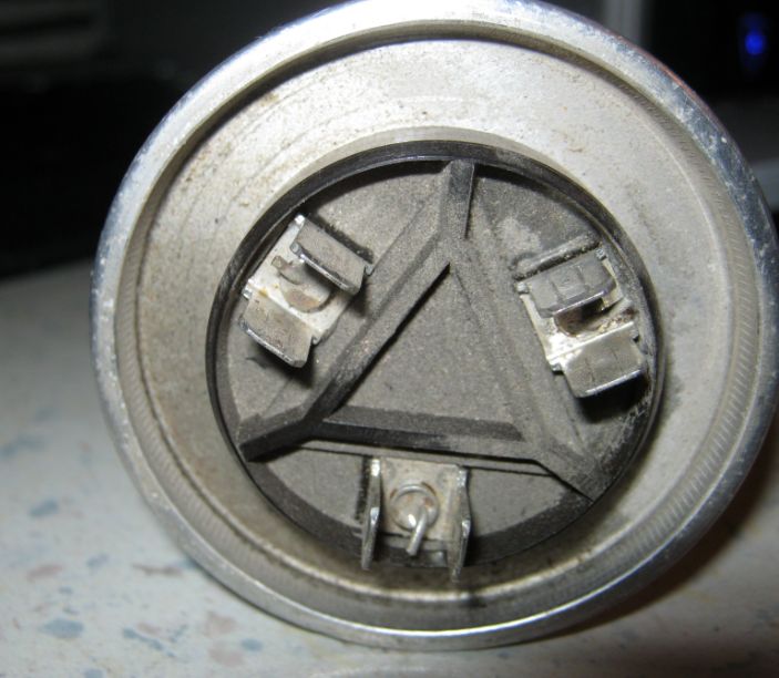

Kondensator identifizieren
Sehr wahrscheinlich ein Metall-Papierkondensator und der kann kurze Zeit
eine Ladung speichern.
Reicht das?
Nein?
Nun, dann lichte doch mal die Seite ab, wo vielleicht noch was drauf
steht...
Old-Papa

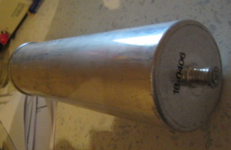

Tommy fragte:
>Kann mir jemand sagen,was den das für ein Kondensator ist
Es ist ein Kondensator von zylindrischer Form, Aluminiumgehäuse und
Gewindestutzen.
>und was der kann?
Er kann ruhig auf einem Tisch liegen, um sich fotografieren zu lassen
(Firma: matzetronics)
Möglicherweise (und nur möglicherweise) sind das sogar 2 C in einem
Gehäuse, denn der gemeine freilebende Kondensator hat ja nur 2
Anschlüsse. Könnte natürlich auch eine Erdklemme sein, das sollte man
aber messen können. Mehrfach Kondensatoren waren früher mal beliebt...
Die so wunderschön im Dreieck angeordneten Anschlüsse legen einen
Dreifach-Kondensator in interner Dreieckschaltung nahe.
Typ dürfte je nach Alter entweder MP oder MKP sein.
Sowas findet sich gelegentlich zur Kompensation in Drehstromgeräten mit
induktiver Phasenverschiebung.
Zusätzlich zur Kapazität ist oft die Blindleistung in kVar angegeben.
