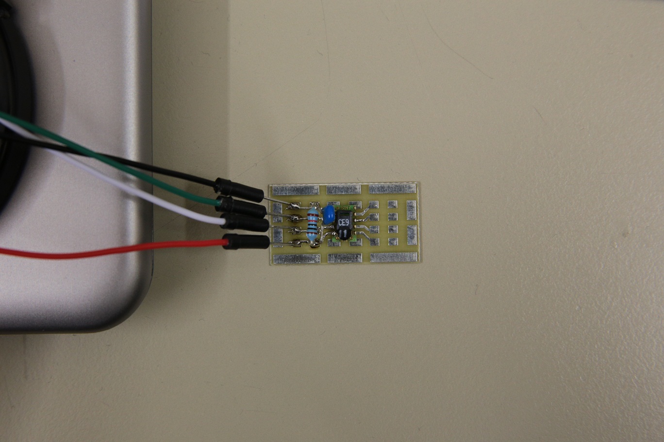

von Konrad B. (brutzelnerd)
hi zusammen!
Nun habe ich doch noch ein bild der Sensorbeschaltung machen können,
aber laut datenblatt dürfte das so passen!
hat jemand zeit gefunden, mal in den code zu schauen, ob es da einen
fehler gibt?
Danke noch mal!VG
Konrad

von (prx) A. K. (prx)
Dem Bild lässt sich die Beschaltung nicht wirklich entnehmen.
Beispielsweise wo der Widerstand dran hängt, und mit welchen Pins vom
Controller der Sensor verdrahtet ist.
Hi!
Ich werde mal versuchen, die Taktrate zu senken, vielleicht hilft es.
Der Widerstand ist an DATA und an Vcc.
Data und CLOCK sind an PORT D, DATA PD7 und CLOCK PD4.
GND und Vcc sind an der Spannungsversorgung des MK3-Boards, mi U = 4,9V
Das sollte also alles passen.
VG Konrad
