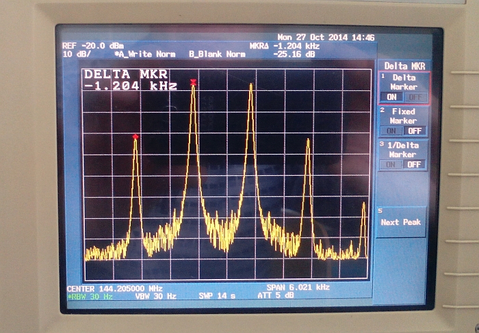

Beim durchmessen habe ich festgestellt, das der Sender viel zu schlechte
IM3 Abstände liefert. ( ca 20db bei 10W-PEP ).

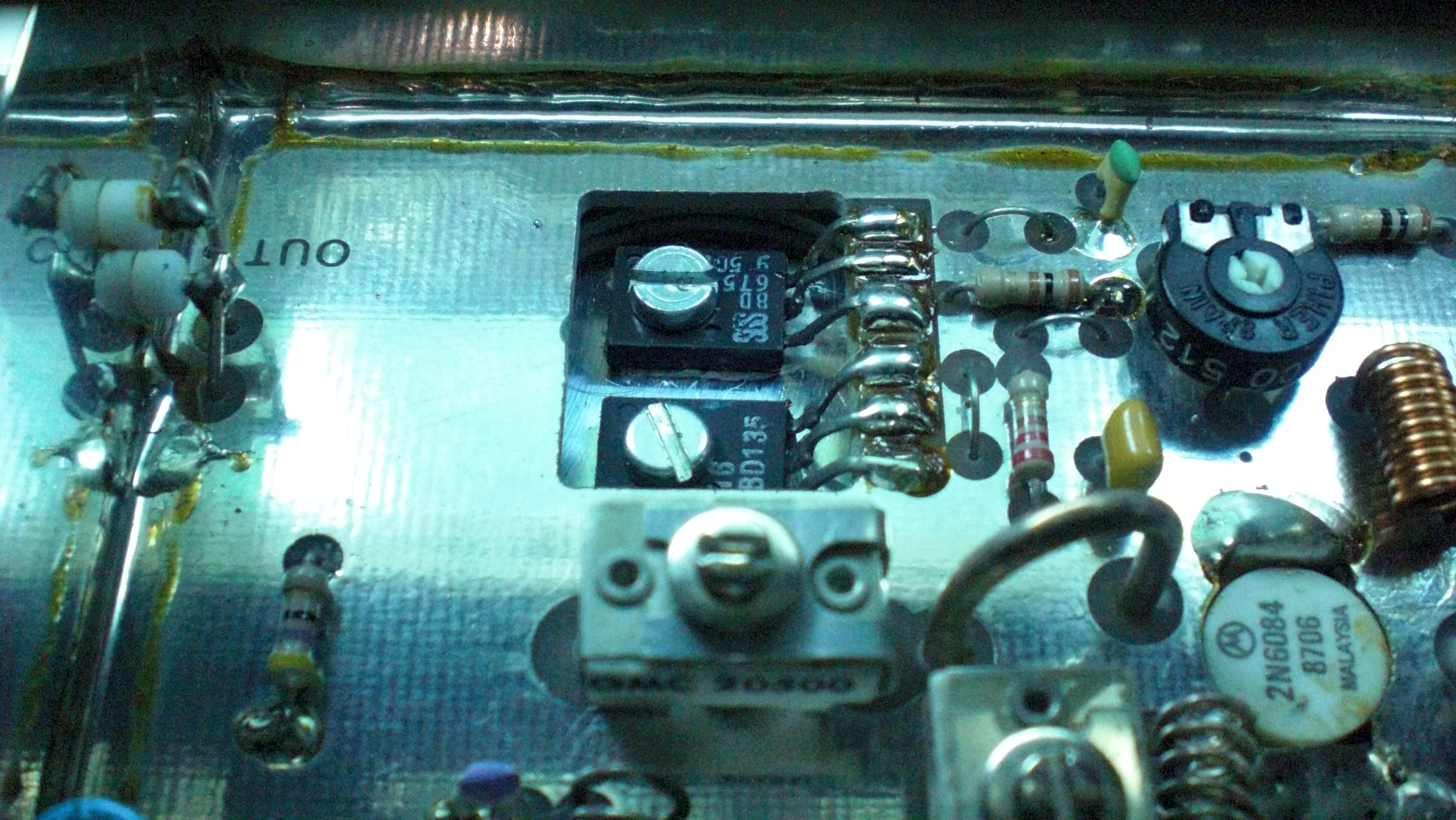

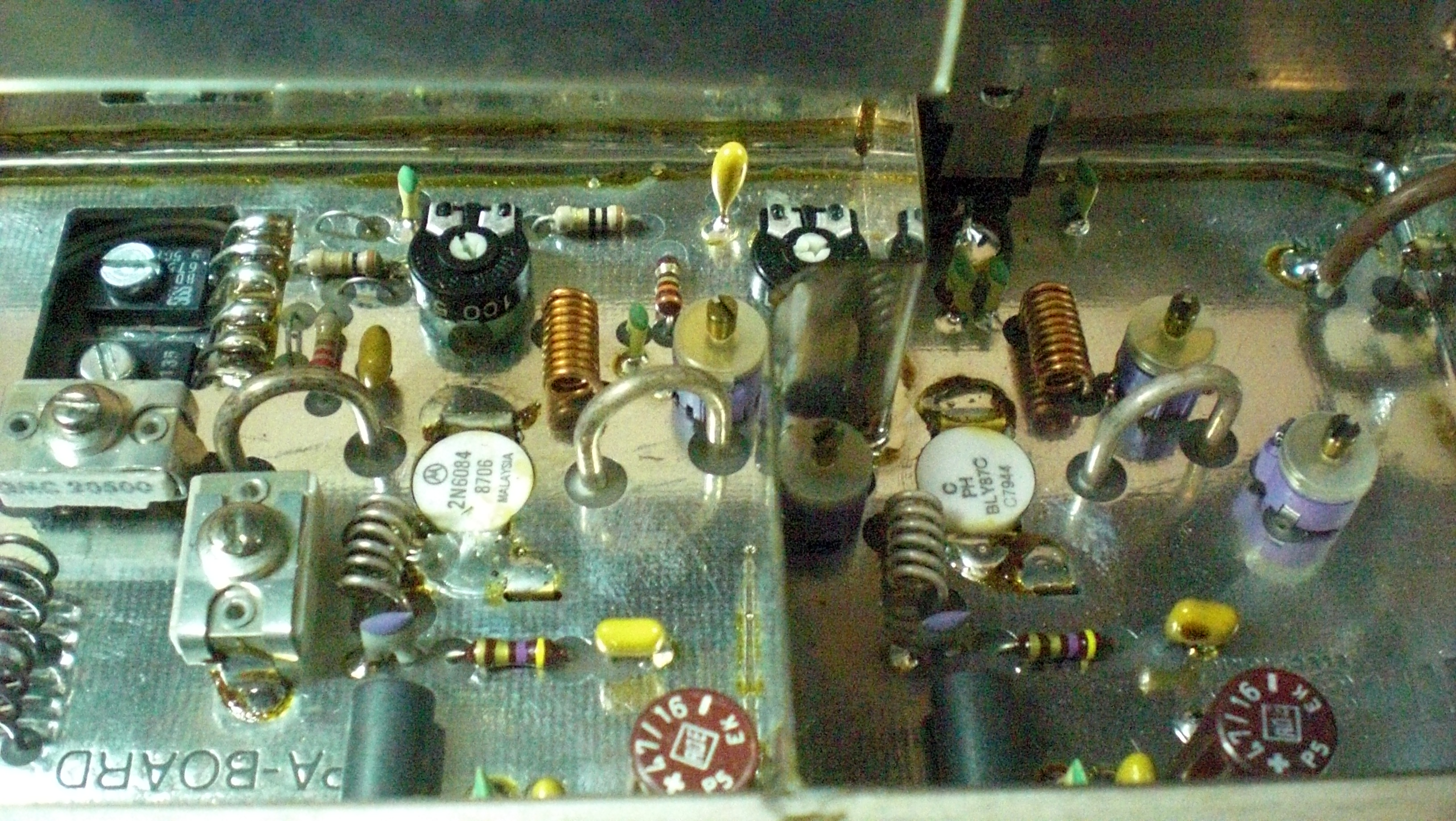

Ich habe dann mal nachgeschaut welche Transistoren im Endstufenmodul
drin sind (BLY87C und BLW60C ) und dann mal in den Datenblätter geschaut

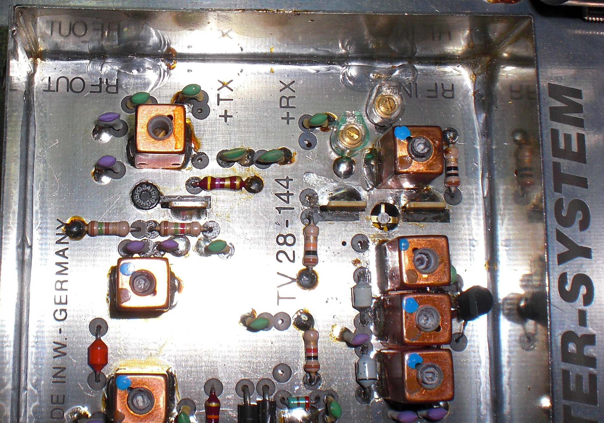

Das Transvertermodul macht bei diesen Pegel aber schon nur noch einen
IM3-Abstand von knapp 20db. bei 3,15V ist er fast in der Sättigung.
Mein Verdacht ist, das der Treibertransistor mal gewechselt wurde, und
der jetzige nicht genügend Verstärkung hat.

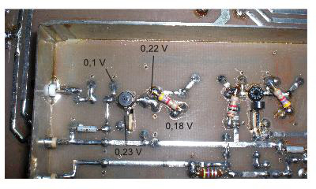

Hat jemand hier diesen Transverter und kann mal nachsehen, welche
Transistoren von SSB Elektronik in der Endstufe verbaut wurden? und
welche Emitterspannung an den im Transverter befindlichen 2 parallel
geschalteten BFQ34T zu messen sind?

Wenn mich meine Erinnerung nicht täuscht waren in der PA1441 ein 2N6080
als Treiber und ein 2N6081 als Endstufe verbaut. Das hat im Lauf der
Zeit über die verschiedenen Versionen aber schon mal gewechselt.
Ich würde mein Augenmerk auch mal auf die DC-Bias-Versorgung richten,
die bestimmt maßgeblich die Linearität. In späteren Versionen war das
eine aktive Schaltung mit zwei BDxxx Transistoren.

In meinen Augen der Übeltäter: Der BF982!
Wie soll der aus -17dBm sauber +10dBm machen. PEP ja noch viel mehr!
Vor allen Dingen +dBm!
Diese Dual-Gate-Fets haben viele 'schicke' Eigenschaften. Bei
nur ein bisschen Power sind sie überfordert.

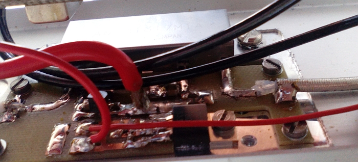

OP #3795026
Hallo Wilhelm
Der Transverter besteht in der Tat aus zwei Büchsen.
Den TV28-144 und einer zweistufigen Endstufe.
Ich habe jetzt beide mal getrennt vermessen. Also erst Endstufe ohne
Transverter.
Endstufe Ausgangsleistung 2,5W für jeden Träger ( also 10W PEP )
IM3 22db IM5 30db
Das Signal womit ich ansteuere hat einen IM3 Abstand von über 60db.
Ich habe dann darauf den TV28-144 selbst durchgemessen.
Ich habe dann am Eingang die Steuerleistung eingestellt, wie ich es für
Ansteuerung der Endstufe benötige um die selbe Leistung zu erzielen wie
bei der ersten Messung. Aber ich habe dann am Transvertermodulausgang
gemessen
IM3 25db IM5 32db.
Mir scheint es das in der Endstufe mindestens ein Transistor zu wenig
Verstärkung hat. Die Leistung die der BLW60 kann erreiche ich nie und
nimmer. Ruhestrom der beiden Endtransistoren ist übrigens 2 Ampere.
An dem 4,7 Ohm Emitterwiderstand der BFQ34T fallen 0,38V ab das
entspricht einen Ruhestrom von 80mA, ( die Transistoren werden auch
leicht warm ).

Bei -10dbm Einzelton am Eingang kommen am Transverter +13dbm Einzelton
raus.
Gebe ich 2 -10dbm Signale drauf dann ist der IM am Transverterausgang
40db
Gebe ich aber 2 -16dbm ( also -10dbm PEP ) drauf dann ist der IM3 am
Transverterausgang 52db.

Andreas schrieb:
> Hallo Ralph,
> bei meinem LT2S habe ich die PA Box geöffnet, demnach ist die Platine
> noch Orginal. Siehe die beigefügten Fotos.
Hallo Andreas
vielen Dank für die Fotos.
Endlich mal einer der sich hier meldet, und das Gerät besitzt.
Würdest du mir den Gefallen tun und mal im Transverterbaustein den
Spannungsabfall an dem 4,7 Ohm Widerstand des BFQ34T Doubles messen?
Bei mir fließt durch den Emitterwiderstand ca. 80mA. Ist das zuwenig?
Demnach unterscheidet sich die bei mir aktuelle Bestückung nur durch den
BLW60 . In deiner Endstufe ist es ein 2N5084.
Das ist für mich mal ein guter Ansatzpunkt, zumal der Trimmer C6 bei mir
ganz eingedreht sein muss, und dabei noch kein Maximum gefunden habe.
Ich werde mir jetzt mal die Ausgangsimpedanzen beider Transistoren
anschauen.
Ralph
#3797858
Hallo zusammmen, hallo Ralph,
da hast du den Salat.. :-)
Nach grobem Überfliegen der Datenblätter denke ich, dass der
BLW60 doch der geeignetere Kandidat sein müsste.
Beim 6084 geben sie ein hfe von 5 an, der BLW60 soll 10-50 haben.
Wie ich schon schrieb, da werden C-Transistoren in den A-Betrieb
gezwungenn. Man hatte ja damals nichts Besseres zu erschwinglichen
Preisen.
Wenn C6 nicht klappt, gleichgrosses C parallel oder von
hinten mit einer RLB hineinmessen; aber das weisst du auch selber.
Viel Glück.
73
Wilhelm

OP #3798264
Wilhelm Schürings schrieb:
> Hast du denn nicht die Möglichkeit, die PA alleine mit einem
> - zumindest halbwegs - entsprechenden 2-Ton Signal zu treiben.
> 2 * 50mW  o.ä. wären doch nicht schlecht.
Ja habe ich sogar gemacht.
Ich habe einen breitbandigen 5 Watt Verstärker, der hat bei 2*0,5W
Aussteuerung einen IM3 Abstand von fast 80db !!. Damit habe ich die
Endstufe angesteuert. Der Verstärker macht 40db Verstärkung.
Davor habe ich noch einen Verstärker mit einen Gali5+ bestückt sitzen.
So kann ich meine beiden Signalgeneratoren SMY02 und SMHU58 über einen
resistiven Combiner einfach zusammenschalten. Da ich in den beiden
Signalgeneratoren auf Grund des geringen benötigten Ausgangspegel gut
30db Dämpfung des Ausgangsteilers drin habe, sind die Generatoren so gut
voneinander entkoppelt, das ich tatsächlich auf dem SA nur die zwei
Linien sehe und sonst nichts. Bei 200mW PEP aus dem 5W Verstärker sehe
ich dann immer noch exakt die beiden Linien und sonst nichts.
Mit dem Messaufbau mache ich meine IM3 Messungen.
Ich habe zum Schluss mal bei der Treiberstufe 600mA und der Endstufe 3
Amp eingestellt. Da komme ich auf einen IM3 Abstand von 25db bei 2*5W
Leistung
Bei 2*1,25W komme ich auf 40db IM3 Abstand.
Übrigens beziehe ich den Abstand auf den einzelnen Ton nicht auf PEP (
das sind ja immerhin 6db Unterschied ).
Das ist mir eigentlich zu schlecht.
Momentan ist ja alles Kaffeesatzleserei , solange ich
1. nicht weis, ob serienmäßig sowohl 2N6084 als auch BLW60 verbaut
wurde,
2. nicht weis, wie hoch die Ruheströme der einzelnen Stufen sind,
3. nicht weis, wie hoch die tatsächlich gemessene IM3 Abstände bei
vorgegebene Leistungen 5Wpep 10Wpep und 20Wpep sind.
4. nicht weis, worauf sich der IM-Abstand bezieht ( einzelnen Träger
oder PEP).
Ideal wäre natürlich, wenn jemand der dieses Gerät besitzt, die gleichen
Messungen machen könnte, damit man mal vergleichen könnte.
Ralph Berres

Gast #3798374
Hallo Ralph,
in meinem LT2S ist am Double BFQ34-T ein 4K7 Widerstand (gelb/lila/rot).
Folgende Spannungen habe ich im Leerlauf gemessen bei 13 Volt
Versorgungsspannung. Dazu wieder ein Foto, die Werte habe ich
eingetragen.
73, Andreas
OP #3798392
> eingetragen.
Hallo Andreas
Besten Dank für die Messungen.
Ich meinte die Spannung an dem Abklatschkondensator. Da wo du 0.23V
gemessen hast. Das ist der Emitter. Ist bei dir der Emitterwiderstand
auch ein 4,7Ohm Widerstand der gegen Masse geht?
Ich messe an dem Punkt übrigens 0,38V was somit einen Ruhestrom durch
diesen Transistorpaar von 80mA entspricht.
Ralph Berres

Den MRF247 habe ich mittlerweile erhalten, doch der passt nicht rein,
weil die Massefahnen mit den HF Führenden Leiterbahnen kollidieren.
Der BLW60 war tatsächlich defekt. Ich habe darauf einen BLY88C und
2N6084 verbaut, und erst mal die reine Endstufe vermessen. Dabei brauche
ich etwa
500mW Eingangsleistung.
Für die 500mW werde ich wohl eine weitere Verstärkerstufe bauen.
Der BLY87C hat zwar mehr Verstärkung, war aber mit 8W maximale
Ausgangsleistung zu knapp um einen vernünftigen IM3 zu erzielen.
Dabei habe ich bei 20W PEP 50dbIM3 Abstand erzielen können. Bei einen
bestimmten Ruhestrom hat sich ein Minimum des IM3 eingestellt.
Leider habe ich nicht auf die Temperatur aufgepasst, so ist mir der
2N6084 gestorben. Der scheint weit weniger Robust zu sein als der BLW60
Jetzt bin ich auf der Suche preiswert solch ein 2N6084 oder den BLW60 zu
erwerben.

So das Projekt LT2S ist jetzt abgeschlossen.
Ich habe von der Fa. Michael Berg aus Iserlohn die Original
Endstufenplatine für den MRF247 erhalten und die Endstufe neu aufgebaut.
Erreicht habe ich bei 10W PEP einen IM3 Abstand von 32dbc und eine IM5
Abstand der nicht mehr messbar war. ( Keine Seitenlinien sichtbar).
Ich glaube man sollte hiermit zufrieden sein. Bei 13,8V Betriebsspannung
geht einfach nicht mehr.
Allerdings erreiche ich den IM Abstand nur bei einen Ruhestrom von knapp
4 Amp. in der Endstufe und knapp 400mA in der Treiberstufe. Man kann
schön sehen wie sich mit dem Ruhestrom der IM Abstand ändert. Die
benötigte Steuerleistung für 10W beträgt am Eingang der Endstufe etwa
20mW. Das kann der Transverter aufbringen.

So anbei meine Messergebnisse mit dem 60W Modul.
Zweitonsignal mit 1,2KHz Abstand aus K3.
Die mittlere Leistung wurde mit einem R/S NRP-200 und Richtkoppler
gemessen (10W->20W PEP,20W->40W PEP,30W->60W PEP). Ich denke die
IMD-Werte sind bis 40W PEP gut und selbst bei 60W sicher nicht das
mieseste Signal auf dem Band. Definitiv aber besser, als das was ich
vorher an meinem  LT2S bei nur 10W gesehen habe.

Das Modul kann leicht anstelle der Blechbüchse angebracht werden, ein
kleine Platine enthält die 5V Kontrollspannung und die Pads. Die
Koaxanschlüsse sind einfach anzubringen, das SDS-Relais sollte 60W
abkönnen.
Da die Stromaufnahme mit dem Modul schon in Ruhe bei über 7A liegt und
bis auf über 10A ansteigen kann, sollte der An/Aus-Schalter für die
Versorgung des Moduls umgangen werden. Der Spannungsabfall ist zu groß
und der Schalter dürfte auch auf Dauer zerstört werden. Man muss ein
paar Unterbrechungen auf der Platine vornehmen und die
Spannungsversorgung direkt an das Schaltrelais führen.Ich denke aber das
ist selbsterklärend, wenn man sich den Schaltplan (erstes Bild in der
Kollektion der drei Schaltbilder) ansieht.

Jetzt zu den IM3 Produkten die die Endstufe abgibt.
Ich gebe einfach jetzt die PEP Leistung an. Ich habe am Eingang jeweils
ein Viertel der PEP Leistung für jeden der beiden Träger eingestellt.
Also z.B. jeder einzelne Träger hat eine Leistung von 2,5W erzeugt, das
sind 10W PEP Die gemessene IM Produkte beziehen sich auf den einzelnen
Träger und nicht auf die PEP. ( Das wären sonst 6db mehr IM3 Abstand. So
kann man sich schön rechnen ).
Also
       10W PEP  42dbc IM3
       20W PEP  36dbc
       30W PEP  33dbc
       40W PEP  30dbc
       50W PEP  27dbc
       60W PEP  24dbc
       70W PEP  21dbc
       80W PEP  18cbc
Auch hier sieht man wirklich linear ist die Endstufe bis maximal 20WPEP
Da drüber begrenzt sie immer mehr.
Ralph Berres
