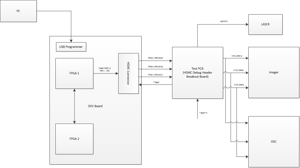

Es geht um die Ansteuerung einer Time-of-Flight Kamera welche im
Pulsverfahren funktioniert. Das heißt, es muss ein hochfrequentes
sychrones Taktsignal erzeugt werden. Dies soll mittels eines FPGA's

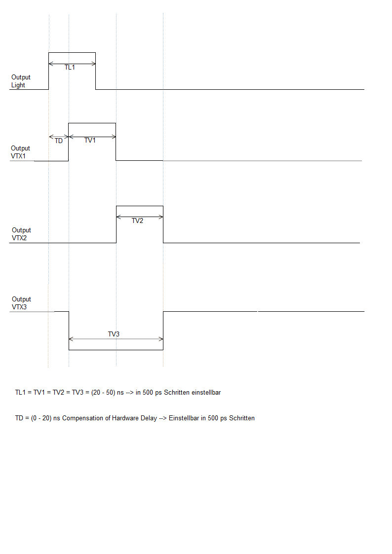

geschehen. Im Anhang habe ich sowohl das Timing Diagramm als auch einen
ersten Versuchsaufbau dargestellt.
Ich versuche nun mit eigenen Worten kurz zu beschreiben was genau
gemacht werden soll:
Zuerst wird ein Signal (TL1) erzeugt, mit welche eine Laserdiode
angesteuert wird. Die Breite des Signals soll ich im Bereich zwischen 20
- 50 ns bewegen. Mit einer Schrittweite von 500 ps. Danach wird ein
Signal (TV1) erzeugt welches in der Kamera den Shutter 1 öffnet. Dieses
Signal muss die selbe Breite haben wie das Signal TL1 . Das Signal TV1
soll eine nach "links" programmierbare Delayzeit haben, die auch in der
Auflösung von 500 ps einstellbar sein soll. Sobald der Shutter 1
geschlossen ist, wird ein Signal an Shutter 2 angelegt und dieser
geöffnet. Durch das Verhältnis des eintreffenden Lichtes auf die beiden
Shutter kann später die Entfernung bestimmt werden. (Auswertung nicht
Teil des Projektes) Ein dritter Shutter (TV3) ist geöffnet wenn die
beiden Shutter 1 & 2 geschlossen sind.
Hoffe ich konnte verständlich erklären, was implementiert werden soll.
Als Hardware steht mir ein Altera ARRIA V GT Development Board zur
Verfügung und als Software werde ich Quartus II 13.1 benutzen. Eine
Einarbeitung sowohl in die Software als auch in die Hardware hat
stattgefunden.

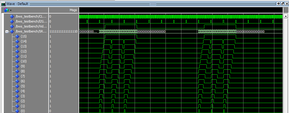

So das ganze hat dann doch etwas länger gedauert. Lag leider eine Woche
krank im Bett.
Habe jetzt ein ein entsprechendes Schieberegister In VHDL beschrieben
und mit einer Testbenche getestet. Das ganze ist aber noch nicht
synthetisierbar, da mit in der eigentlichen Beschreibung die
Realisierung mit den verschiedenen Clocks ( 125MHZ fürs parallele Laden
& 2 GHz für das Schieben) fehlt.
Im Anhang habe ich das Schieberegister, die Testbench und die ModelSim
Ergebnisse.
Gruß Jan
Gast #3813103
>Ergebnisse.
>Gruß Jan
Ja schön und wie willst du das mit dem Arria V GT Transceiver
verheiraten?
>Sollte das nicht als Core vorliegen??
Denk ich auch...
Gruß Jonas
Gast #3813205
Ich fürchte, hier müssen nochmals einige Grundlagen des FPGA-Designs
besser verstanden werden, konkret die Unterscheidung virtuelle und reale
Hardwareresourcen und deren Nutzung.
Gast #3813911
Guten Morgen,
ich kann eure Kritik vollkommen nachvollziehen! Es ging jetzt für mich
im ersten Schritt überhaupt mal darum ein Gefühl dafür zu bekommen wie
so ein Schieberegister in VHDL realisiert werden kann und mal eine erste
Timinig Simulation durchzuführen.
Das meine Beschreibung nicht synthetisierbar ist, bzw so nicht als
Hardware auf dem ARRIA V umsetzbar ist, ist mir bewusst. Der zweite
Schritt wäre sich jetzt zu überlegen wie man dies realisieren kann.
Grade mit dem ARRIA V GT Transceiver habe ich noch nicht so die
wirkliche Ahnung.
jo schrieb:
>>konkret die Unterscheidung virtuelle und reale Hardwareresourcen
> und deren Nutzung.
Was meinst du genau damit? Hast du vllt ein paar Tips oder Informationen
dazu?
Gruß Jan
Gast #3825131
1. Ersetz die Variable durch ein Signal.
2. Wenn du die Sache mit dem Gigabit Tranceiver probieren möchtest dann
belies dich erstmal etwas dazu (dafür sollte es einen IP Core geben den
du nutzen kannst) und schau dir an wie man sowas instanziert (COMPONENT,
PORT MAP)
3. Bau dir ne Simulation
4. Synthetisier das ganze und miss mit nem Oszi nach ob dein Ausgang das
richtige tut. Danach kannst du deine Eingangsdaten und damit auch deinen
Ausgangstakt verändern. Bei Xilinx lief das glaube ich über den DRP?
Gast #3826699
>dazu?
Er meinte damit das manche Resourcen eines FPGA's z.B. der Transciever
zwar die Funktion eines Schieberegisters haben, jedoch nicht als sochles
in vhdl zu beschreiben sind, sondern meist über spezielle ip-generatoren
code für diese erzeugt wird...das macht man dann selten zu Fuss, siehe
z.B. DDR-RAM ip-generator usw...
Gruß Jonas
