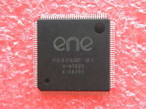

Zurzeit schraube ich an meinem Acer Aspire 5552, da er von heute auf
morgen keinen Mucks mehr macht. Nichtmal eine Lade LED geht an.
Gut dachte ich mir, das es wie bei einem meiner bereits reparierten
Notebooks der KBC Bios Chip evtl. hinter sich hat. (Embeded Controller).
Nur leider war es damals ein einfacher 8-Pin Chip und diesmal soll es
ein Chip Namens "KB926QFB1" sein. Ein Foto ist im Anhang.
Wenn ich jetzt einern solchen Chip nachkaufe, muss dieser noch mit dem
passenden Daten beschrieben werden, oder ist dieser so spezifisch und
genau dazu gedacht ? Sprich kann dieser einfach eingelötet werden ?
Ich denke nicht :(
Frage zwei wäre dann, wie aufwendig wäre es den Chip zu beschreiben. Der
Bauform nach, reicht ein simples Programmiergerät (wie bei dem 8-PIN
Chip)wohl nicht aus.

ja, der ENE KB926QF ist der Keyboard Embeded Controller.
Mit dem Oszilloskop kannst du die Funktion des Chips leider nur
teilweise überprüfen.
Hier ein Link zu Datenblatt:
http://www.datasheetarchive.com/dl/Datasheets-USER/DSAUPLD00003447.pdf
Der Chip selbst wird normalerweise nicht programmiert und bietet eine
direkte Schnittstelle zum SPI Flash Rom.

Danke für die Antwort. Ich war doch doch schon überrascht, dass wir uns
hier wieder sprechen ^^.
Da er nicht programmiert wird, könnte ich bei einem Defekt also einfach
einen neuen besorgen und verlöten.
Okay habe ich dann damals einen neu beschriebenen SPI Flash für das
5740g bei dir bestellt ? Verkauft wurde es als KBC BIOS Chip
Das selbe Vorhaben habe ich beim Aspire 5552.
