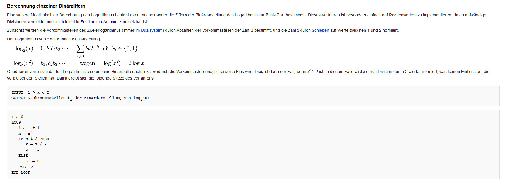

ich möchte den Logarithmus einer Zahl mit dem Prinzip berechnen wie er
in Wikipedia beschrieben ist (siehe Anhang). Leider komme ich da nicht
weiter.
Konkretes Beispiel:
Log2(x) mit x=35
Als erstes soll x in das Gleitkommaformat gewandelt und anschliessend
auf 1<=x<2 normalisiert werden? (Ich verwende den XC8-Compiler mit der
modified 24-bit IEEE754 Darstellung).
Das bedeutet also 35d entspricht 1,000110000000000*2^5
Exponent = 132 = 2^(5+127) = 0x84, Mantisse = 0x0C00 = 3072d, Vorzeichen
pos.
35d = 35.0 wird also vom Compiler als:
0 10000100 000110000000000 (VZ+Exp+M) = 0x420C00 dargestellt.
Jetzt müsste ich doch gemäss dem Algorithmus x quadrieren und Abfragen,
ob die Zahl >2 ist. Wenn >2 dann die Zahl durch zwei teilen.
Irgendwie komme ich da nicht weiter. Vielleicht hat das schon mal jemand
gemacht und kann mir weiterhelfen?
Besten Dank.
#3796019
Michael S. schrieb:
> Hallo,
> weiter.
> Konkretes Beispiel:
> Log2(x) mit x=35
Die Binärdarstellung von 35 lautet (8Bit) 00100011
Die linkste 1 ist an der Bitposition 6, also lautet der Vorkommaanteil
des log2 von 35 schon mal 5, weil ja 2 hoch 5 gleich 32 ist. 32 ist ein
bischen weniger als 35, also gibt es noch Nachkommastellen. Welche sind
das?
Und genau da kommt jetzt das Verfahren ins Spiel.
praktisch gesehen kannst du dir das Abzählen der Bits sparen, wenn du
einfach sukzessive durch 2 teilst, bis das Ergebnis im Bereich 1 bis 2
liegt und mitzählst, wie oft du dividieren musstest.
35 / 2 = 17.5          1 mal
17.5 / 2 = 8.75        2 mal
8.75 / 2 = 4.375       3 mal
4.375 / 2 = 2.1875     4 mal
2.1875 / 2 = 1.09375   5 mal
Das Ergebnis, während der Normierung erhalten, ist dasselbe wie vorher:
Der ganzzahlige Anteil des Logarithmus von 35 lautet 5.
Um jetzt noch den Nachkommaanteil (binär) zu erhalten, lässt du den
Algorithmus wie in deinem Link beschrieben, weiterlaufen.
Persönliche Seite #3796275
Die Division ist doch nur durch 2, also in Fixed-Point trivial zu
implementieren.
Ansonsten brauch man nur Vergleiche (easy) und Quadrieren, also
Multiplikation. Die in Fixed-Point ist auch kein Hexenwerk, z.b. für 2
32-Bit Zahlen, die den Wert in Q18.14 enthalten:
#include <stdint.h>
uint32_t mul_Q18_14 (uint32_t a, uint32_t b)
    return (a * b) >> 14;
Weil a und b bereits < 2 sind, sind sie als uint32 < 2^16.  Die
Multiplikation läuft also nicht über.  Wenn man zusätzlich noch runden
will:
    uint32_t ab = a * b + (1u << 13)
    return ab >> 14;
Und noch einfacher wird's mit Fixed-Point Unterstützung im Compiler,
z.B. mit avr-gcc 4.8+:
#include <stdfix.h>
unsigned accum mul_Q16_16 (unsigned accum a, unsigned accum b)
    return a * b;

OP #3797909
Ich habe jetzt folgendes Programm, dass mir den Log2 einer Zahl (20000)
berechnet und das Ergebnis stimmt bis auf kleine Abweichungen mit dem
des Taschenrechners überein:
Log2(20000) = Log10(20000)/Log10(2) = 14.28771
Aber die Berechnungszeit bis zum Ergebnis ist alles Andere als
brauchbar, das geht schneller mit
erg = Log10(20000)*3.322
Aber so in etwa sollte das dem Prinzip entsprechen?

Moderator #3798711
Hier ist eine für 8-Bit-Mikrocontroller optimierte Version, die keine
FP-Berechnungen und keine Shift-Operationen mit variabler Weite
verwendet.
Die Funktion fixlog2 berechnet den Zweierlogarithmus für ganzahlige x
von 1 bis 65535. Das Ergebnis ist eine 16.16-Zahl (jeweils 16 Bits von
und nach dem Komma), die mit der Funktion print16_16 ausgegeben wird.
Der maximale absolute Fehler beträgt 0.000051.
Je nachdem, wie gut der Compiler die einzelnen Berechnungen optimiert,
kann man den Code evtl. durch andere Formulierungen noch etwas schneller
machen. Man kann auch durch eine bessere Rundung der Zwischenergebnisse
die Genauigkeit noch etwas verbessern, allerdings braucht das dann auch
wieder etwas mehr Rechenzeit.
Da in der For-Schleife x immer in [1,2) liegt, d.h. das höchstwertige
Bit immer gesetzt istund damit keine Information trägt, könnte man evtl.
die Formeln so umformen, dass stattdessen mit x'=x-1 gerechnet wird.
x' hat dadurch eine zusätzliche Nachkommastelle, was möglicherweise auch
das Ergebnis im 1 Bit genauer macht. Man muss dabei allerdings mögliche
Überläufe von q=x² geschickt verhindern, was den Algorithmus wieder
etwas aufwendiger macht.
Ich bin mir nicht sicher, ob der Code tatsächlich schneller als die
(wesentlich genauere) log2-Funktion aus math.h ist. Am besten probierst
du es aus. Immerhin werden hier 16 32-Bit-Multiplikationen ausgeführt,
was auf einem 8-Bit-µC ohne Hardwaremultiplizierer auch eine ganze Weile
dauert.
Damit du siehst, in welchem Festkommaformat jeweils gerechnet wird, habe
ich dieses als Kommentar neben die einzelnen Zeilen geschrieben.
#include <stdio.h>
#include <stdint.h>
#include <inttypes.h>
void print16_16(uint32_t x) {          // x: 16.16
  printf("%"PRIu32".%06"PRIu32"\n", x >> 16, (x & 0xffff) * 15625 >> 10);
uint32_t fixlog2(uint16_t x) {
  uint32_t q;                          // 2.30
  uint16_t y = 0;                      // 0.16
  uint8_t intpart = 15, i;             // 8.0
  while(!(x & 0x8000)) {
    x <<= 1;
    intpart--;
  for(i=0; i<16; i++) {
    q = (uint32_t)x * x;               // x: 1.15, q: 2:30
    y <<= 1;
    if(q & (uint32_t)1 << 31)          // q >= 2.0?
22
      y |= 1;                          // 1-Bit -> y, q *= 2, q: 1.31
23
    else
24
      q <<= 1;                         // 0-Bit -> y, q: 1.31
25
    x = q >> 16;                       // x = q
26
27
  return (uint32_t)intpart << 16 | y;  // return: 16.16
28
29
30
int main(void) {
31
  uint16_t x = 20000;                  // 16.0
32
  uint32_t y = fixlog2(x);             // 16.16
33
  print16_16(y);
34
  return 0;
35
Ergebnis (wie auch bei deinem Code):
14.287689
OP #3798844
Vielen Dank Yalu für Deine Hilfe. Das Programm ist sehr kompakt und auch
schnell. Ich habe gestern abend auch noch mal einen Versuch gestartet
und bin auf u.a. Lösung gekommen. Wenn ich beide Berechnungen
vergleiche, braucht meine ca. 500 Cycles länger als Deine mit ca. 7000.
Es sind noch zwei Berechnungen drin, die jeweils ca. 1000 Cycles
brauchen:
    value/=(1<<i); /*Normierung 1<value<=2, float, = 20000/2^14*/
    fp_value = fp(value,8);
Vielleicht kann man die noch optimieren.
Wenn man die for-Schleife auf 8 begrenzt, wird es nochmal ein Stück
schneller, allerdings auch etwas ungenauer.
