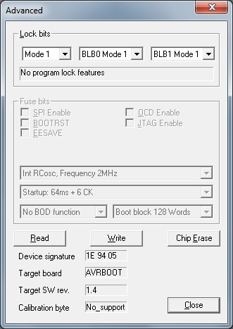

von Joscha L. (jowutal)
Hallo Martin,
hab mir nun mit AVRProg die Lockbits anzeigen lassen (siehe Screenshot
im Anhang). Wenn ich auf "Read" klicke, wird immer wieder "Mode 1 - No
program lock features"" gelesen. Dann sollte doch eigentlich alles
funktionieren...
Könntest du dann trotzdem was machen? Vielen Dank übrigens für das
Angebot! :)
Hab gestern auch mal ne externe Spannungsquelle angeschlossen und auch
mal nen alten XP-Rechner ausprobiert -> immer das gleiche Ergebnis ?!?
Vielen Dank für deine Hilfe, auch für die Tipps zum AVR-Progger!
Viele Grüße aus Wuppertal,
Joscha
Guten Morgen zusammen,
habe das Problem mit dem AVRISP Mk II gelöst. Ein Chip-Erase und
anschließendes Flashen des Bootloaders Rev02 hats gebracht :)
Vielen Dank an alle Helfer für die Tipps!
