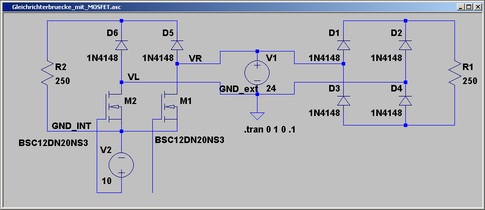

ich bin aktuell auf der Suche nach einer Gleichrichterbrücke deren
lowside-Dioden durch MOSFETs ersetzt sind, damit das interne und das
externe Ground nicht allzuweit auseinander liegen.
Der angehängte Simulationsaufbau kommt mit den beispielhaft gewählten
Bauteilen auf eine Spannungsdifferenz (GND_ext - GND_INT) von gerade mal
9mV also fast nichts.
Kopfschmerzen bereitet mir jetzt allerdings, dass es kaum fertige
Bausteine für diese "Problem" gibt. Übersehe ich da etwas essentielles?
Schöne Grüße,
Thorsten

Gast #3796352
wenn man nur eine Seite der Brücke durch FETs ersetzen will, braucht man
keine zweite Gleichrichterfunktion. Es reicht ein einfaches Schalten.
Gate von M1 mit VL und Gate M2 mit VR verbinden. Funktioniert bei
Eingangsspannungen über Ugsth und unter Vgsmax.
Grüße

OP #3796413
Der Hinweis ist gut. Danke! Allerdings liegt die Eingangsspannung bei
bis zu 30 eher 36 V, reißt also Vgsmax.
Da war ich wohl zu voreilig...wenn ich die Dioden D5 und D6 über einen
Draht brücke, schließe ich auch die Eingangsspannung kurz. War der Tipp
so gedacht?

Gast #3796538
mit kurzgeschlosenen D5 und D6 hast du keine Brücke mehr.
Den einzigen Sinn deiner Schaltung kann ich nur als Verpolschutz
erkennen.
Wenn die Eingangsspanung verpolt angeschlossen wird, hast du deine 36V
zwischen den GNDs.
Grüße
Gast #3796617
> zwischen den GNDs.
 ne, sorry ist Falsch, gegen die angeschlossene Quelle entsteht nur der
Spannungsabfall über dem FET. Die 36V liegen nur zwischen GND und dem
Minusanschluss der Buchsen an.
Grüße
