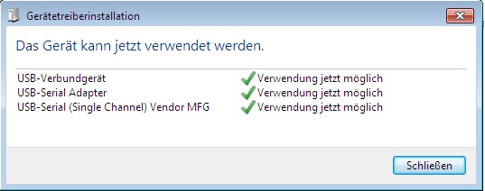

Hallo Mitleser, es gibt keine Probleme mit den Treibern für das PSoC4
Prototype KIT.
Nachdem Win 7 und Win 8.1 die benötigten Treiber automatisch fanden und
installierten, hier der Hinweis, dass auch Windows XP, aber erst nach
längerem Suchen, diese Treiber fand.
Im Gerätemanager erscheinen drei neue Geräte,darunter ein neuer USB
Serial Port, siehe Bild. Dieser wird vom Bootloader Host für die
Programmierung verwendet. Nach zwei Fehlversuchen hat es dann auch mit
dem Umprogrammieren geklappt.
