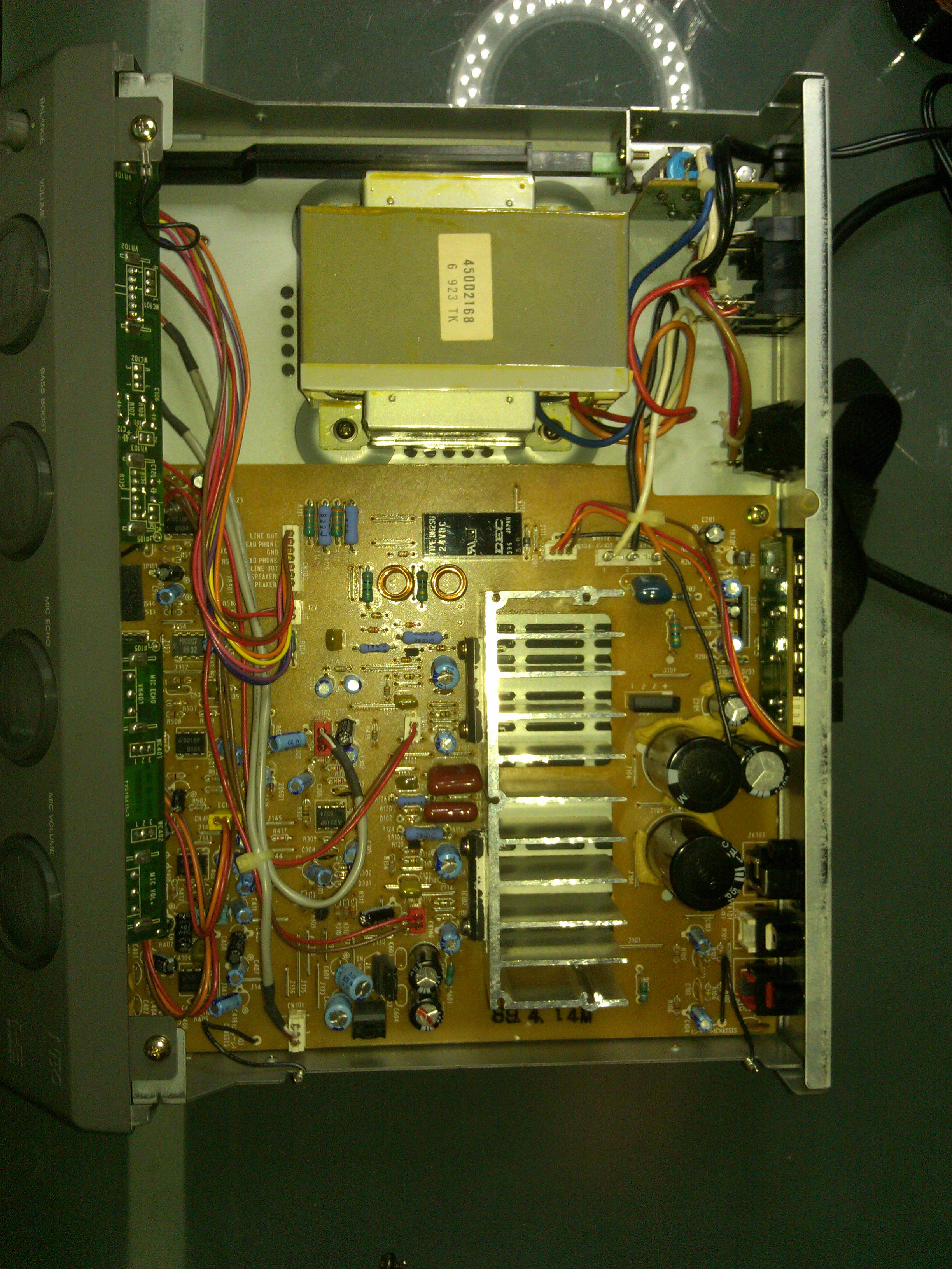

von Wolfgang W. (woolfman)
> Wenn der im Verstärker eingebaute Trafo bereits ein galvanisch
> getrennter Trafo ist, was ziemlich wahrscheinlich ist, reicht
> auch ein für Spannungsanpassung typischer Spartrafo. Da ist
> zumindest der Eisenquerschnitt nur halb so gross. In Japan
Ich hab dir mal ein Bild angehängt, das ich heut nachmittag fotografiert
hab, sicherheitshalber zu Dokumentationszwecken. Ich werde das Gehäuse
morgen nochmal aufmachen und versuchen einen besseren Winkel zu kriegen,
damit ich sehe ob es 2 Spulen sind.
Oder hilft dir das vl jetzt schon weiter?
Nur als Anhaltspunkt - zwischen den 2 Schrauben des Trafos sind jeweils
5cm Abstand, der Trafo selber ist nicht höher als etwa 4cm.

Kannst du dir sparen, er hat nur eine 100V Primärwicklung.

von Andrew T. (marsufant)
Das tut es. Der Trafo hat eine Primärwicklung (100V hast du ja bereits
genannt, ist halt die in Japan typische Netzspannung. Und Karaoke ist da
sehr beliebt).
und eine
Sekundärwicklung mit Mittelanzapfung.
Wenn du es "richtig" machen willst:
Das Gerät zu einem E-Bastler bringen, der an Deinem Gerät  100V
einspeist und die Sekundarspannung des Trafos  ausmißt.
Dann einen paseenden Trafo für "hier übliche Netzspannung" besorgt, mit
korrekter Sekundärspannung und - Leistung
und Dir das Teil austauscht. D.h. alter Trafo raus, neuer gleich großer
rein. Paßt also räumlich ins Gehäuse.
Ist oft preiswerter als Du denkst.
Je nachdem wo Du räumlich bist kannst Du z.b. bei mir vorbeikommen.
Kontakt via PN ist ja machbar.
Oder halt bei einem anderen Forumsteilnehmer der näher zu dir wohnt, und
der dir das Teil umbaut.
Das hilft schon mal die nötige Lesitung abzuschätzen, und so wie es
ausschaut sind die 2x50W eher "hersteller-übertrieben". Ich schätze mal
so 2 x 12W treffen es eher .-)
Ist aber nicht tragisch, reicht vollkommen aus für den Zweck  (Karaoke
in kleineren Räumen).
>> Was würde mich denn ein auf die genannte Größe passender interner Trafo
>> kosten?
> EUR 20,- bis 30,-, plus Porto. Aber die genaue Größe des Kernpakets hast
> du bisher nicht genannt.
Doch, hab ich, weiter oben im fred.
Hier nochmal:
4x7x9cm (HxBxL)
