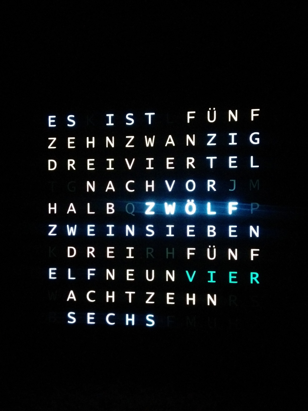

Drueck im Demo-Modus mal "rauf", dann sollten alle Segmente angehen.
Davon kannst Du dann auch mal ein Foto machen, um das besser beurteilen
zu koennen.
Ist es nur ein Farbstich oder fehlt bei manchen Segmenten ein ganzer
Farbkanal? Bei einem leichten Farbstich liegt es meistens an schlechten
Loetstellen oder Flussmittelresten.
OP #3797136
Danke Martin für den Tip.
Oje Oje. das sieht aber gar nicht gut aus.
Die Farbkanäle sind alle da aber trotzdem unterschiedlich hell.
die ZWÖLF strahlt viel heller. Teilweise sind die Wörter auch nur etwas
unterschiedlich hell. Ein Bild habe ich angehängt.
Mit den leicht unterschiedlichen Helligkeiten könnte ich vielleicht noch
leben. bzw müsste ich mal versuchen nachzulöten. Aber das mit der
"ZWÖLF" macht mir schon Kopfzerbrechen. Die Hauptplatine sieht

Markus B. schrieb:
> Uhr leuchtet nie und zwölf leuchtet immer.
> zusätzlich kommt noch hinzu das mache Wörter in einem etwas anderem
> Farbstich leuchten.
All das deutet auf Lötfehler hin. Ist aus der Ferne natürlich immer
schwierig zu beurteilen bzw. die genaue Fehlerursache zu benennen.
Mit welchem Netzteil (bzw. wie viel Volt) betreibst du das Ganze denn?
Die Widerstände sind allesamt für 15 Volt ausgelegt, d.h. bei 12 Volt
sind Farbstiche "normal".
Ansonsten wäre es ggf. noch hilfreich Bilder der einzelnen Streifen
einzustellen. Herausnehmen musst du diese zum Nachbessern sowieso ;).
Und - wie schon gesagt wurde - auch Flussmittelreste entfernen, da es
dadurch zu Kriechströmen kommen kann.
Bei falscher Löttechnik bzw. -temperatur kann es durchaus auch zu
kaputten LEDs kommen, die sich ggf. auch mit ähnlichen Symptomen
bemerkbar machen.
