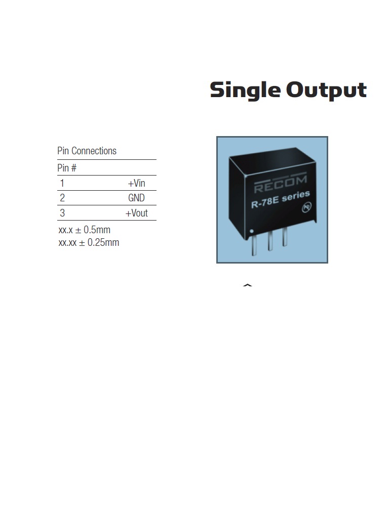

Kommt darauf an, ob der Wandler überhaupt einen Sensorteingang hat wo
man etwas regeln könnTE, Dieser hier z.B. ist nur für eine feste
Ausgangsspannung.
