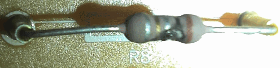

Hallo!
Habe hier gerade einen Toshiba 37XV635D LCD liegen, welcher den Dienst
verweigert. Nach aufschrauben und kurzer Inspektion fällt mir ein
merkwürdiger Widerstand auf, der folgende Ring-Kombi hat:
silber-gold-silber-schwarz-braun.
Hab ich noch nie gesehen, finde ich auch nichts dazu. Wenn ich statt
silber von grau und gold von gelb ausgehe, kommen auch keine sinnvollen
E-Reihenwerte heraus. Ist das eine Falle? Hat das schonmal jemand
gesehen?
Dass es ein Widerstand ist offenbart die Beschriftung R8, sonst würde
ich auch in Richtung Spule tippen?!
Über Hinweise freue ich mich,
gruß, peter
#3798296
littleHelper schrieb:
> versuchs mal rückwärts
> braun = 1
> schwarz = 0
> silber = /10
> gold = 5%
> silber = irgendein temperaturkoeffizient

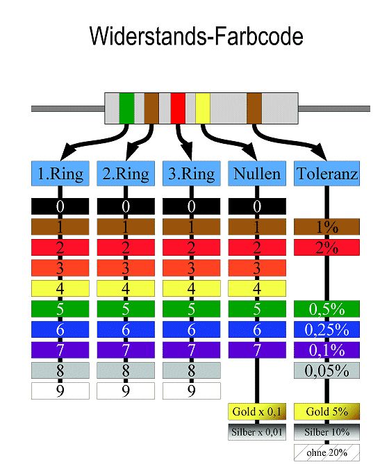

#3798306
Dussel schrieb:
> Harald Wilhelms schrieb:
>> Der dritte Ring
>> der Tabelle wird nur bei Präzisionswiderständen angebracht.
> …und ist hier silbern, was es in der Tabelle nicht gibt.
Wenn der dritte Ring nicht benutzt wird, rücken der vierte und
fünfte Ring an die dritte und vierte Stelle. Ich hatte das
eigentlich als selbstverständlich angesehen, aber anscheinend
muss man hier auch Selbstverständlickeiten erklären. :-(

Gast #3798368
Sieh es mal umgekehrt. Früher (tm) hatten die Bauteile so hohe
Toleranzen, dass zwei gültige Ziffern völlig ausreichten (bis Reihe
E24). Später hat man dann eine weitere gültige Ziffer für niediger
tolerierte Widerstände hinzugefügt (Ab Reihe E48).
http://de.wikipedia.org/wiki/E-Reihe
Gast #3798369
Der gezeigte 'Widerstand' hat fünf Ringe, deine 'Tabelle' hat fünf
Spalten. Dann erklär mir mal, wo da was rückt oder wo der dritte Ring
nicht benutzt wird.

#3798480
Fritz schrieb:
> 0,1 Ohm, 5 %, 2000 V
Das ist der richtige Wert bei den 2 KV bin ich nicht sicher eher könnte
da die Belastbarkeit in W dahinter stecken. Es handelt sich bei diesem R
um einen Sicherungs / Abbrenn Widerstand. Dieser wird wie sein Name
schon sagt als Sicherung verwendet. Vermutlich weil man mit einem
Widerstand definierter arbeiten kann was Ripple auf den
Versorgungsleitungen angeht.
Hersteller solcher Widerstände ist z.B. Vitrohm (http://www.vitrohm.com)
Der im Bild zu sehende sieht nach Serie RX aus
axial, schwer entflammbar, 0R1 bis 30K
0,5W bis 6W
Gruß René
#3798528
Werner schrieb:
> René S. schrieb:
>> schwer entflammbar
> Da wird man die nähere Umgebung immer mit in die Betrachtung einbeziehen
> müssen. Immerhin ist der kleine schon mal mit sicherem Abstand über der
> Leiterplatte montiert.
Damit ist gemeint das der Widerstand selbst nicht mit offener Flamme
brennt wenn er überlastet wird. Somit wird gewähleistet, dass bei
Überlast der Widerstand zerstört, jedoch kein Brand ausgelöst wird. Im
Prinzip keine andere Funktion als eine Sicherung. Diese Widerstände
werden sehr häufig vorallem im Kleinspannungsbereich (Netzteil
Sekundärseite) vor bzw nach den Gleichrichter Dioden eingesetzt.
Gruß René

#3799106
Was für ein alberner Thread.
Natürlich ergibt "silber-gold-silber-schwarz-braun" keinen Sinn und muß
in umgekehrter Richtung gelesen werden. Und dann ergeben die ersten drei
Ringe unmißverständlich 0.1 Ohm. Der 4. paßt auch noch für 5% Toleranz.
Der 5. Ring ist unklar, aber erstmal egal.
Wenn man die Schaltung drum herum mal anschaut, sollte relativ schnell
klar werden, ob 0.1R sinnvoll sind oder nicht.
Die Tatsache, daß der Widerstand "auf Stelzen" steht und die graue Farbe
des Grundkörpers lassen auf einen Sicherungswiderstand schließen. Also
einen Widerstand der bei Überlastung nicht in Flammen aufgeht, sondern
still und leise stirbt und den Stromkreis unterbricht. Und dann ist der
5. Ring vermutlich ein Kennwert spezifisch für Sicherungswiderstände.
