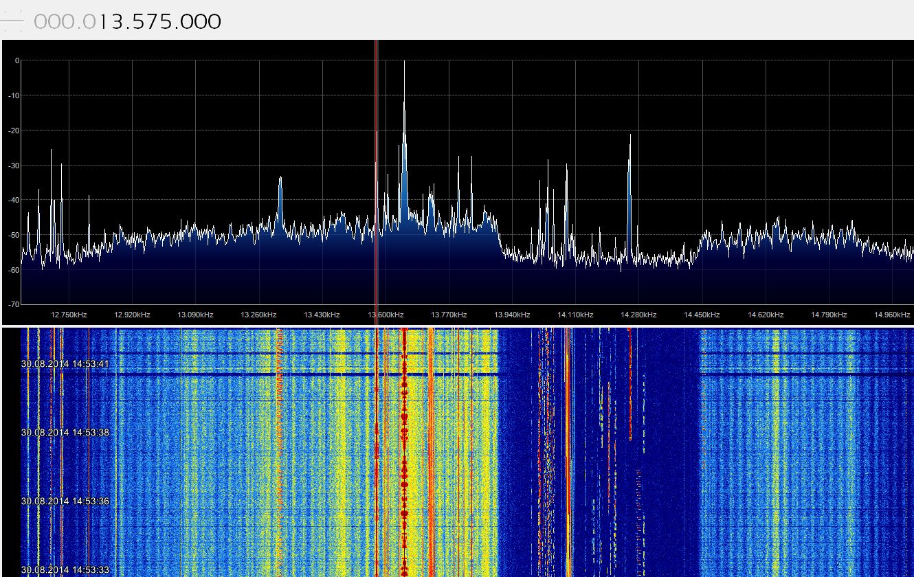

Zeitweise empfange ich Störungen im 50 Hz Abstand, meistens Abends. Die
Störungen ziehen sich teilweise nur über wenige 10 KHz und fallen kaum
auf, manchmal aber auch extrem stark über das gesamte Band. Gestern am
Abend z.B. von ca. 14 bis 15 MHz, Empfang war kaum mehr möglich.

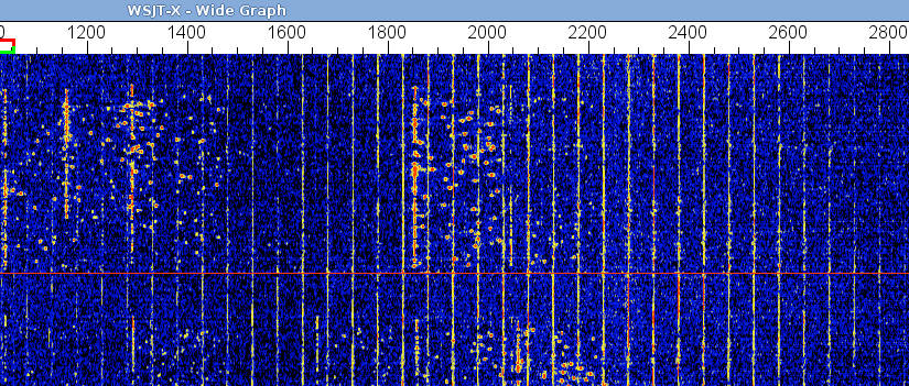

PowerLAN äußert sich eher durch Prasseln bzw. "krächzendes"
Rauschen/Pfeifen.
Die Amateurfunkbänder sind davon bei aktuellen PowerLAN-Adaptern
kaum/nicht betroffen, siehe dazu meinen Screenshot und Hörbeispiel.

Die Störungen bei mir treten relativ lokal auf (zumindest sehe ich die
nicht auf diversen Web-SDRs).
Btw, aktuell ist wohl so ein Radar auf 14.100 MHz zu hören.
