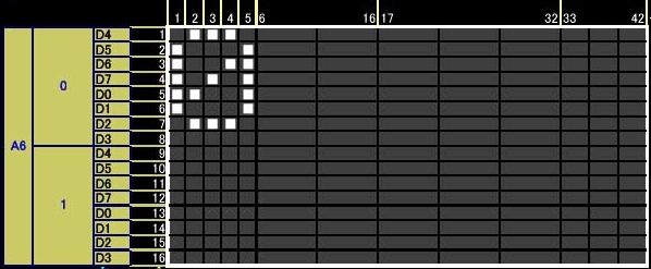

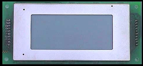

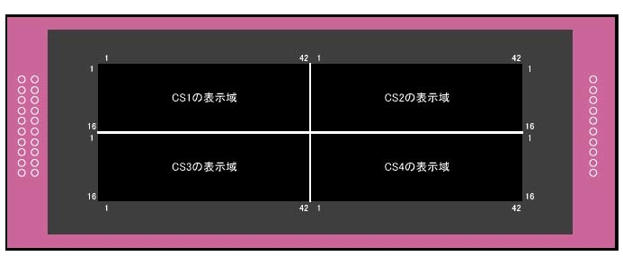

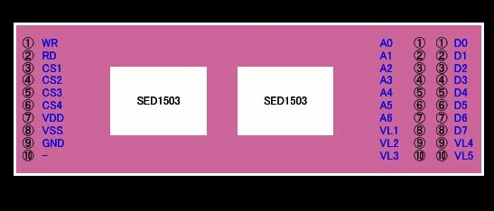

wie oben schon zu lesen ist habe ich da ein kleines Problem mit einem
älteren Messgerät bzw mit dessen Umbau.
Es geht genau gesagt um das LCD Display von von dem Gerät.
Das Display ist von Epson und leider ECM Serie ohne Spezifikation
Nummer, also ein Kundenspezifisches LCD Display.
Dieses soll gegen ein neues und etwas größeres LCD Display getauscht
werden.
Welches dann aber auch einen anderen Controller haben wird entweder
T6963C oder einen anderen SED 133x oder neuer.
Da die Geräte Software auf einem Eprom ist kann ich diese leider nicht
auf einen neuen Controller anpassen.Diese Möglichkeit fällt also aus.
Muss hier dann die alte Ansteuerung für das Original LCD Display
abgreifen und aufbereiten.
Wollte dafür einen atxmega256a3u einsetzen.
Hat von euch jemand sowas schon mal gemacht in der Art oder ähnliches ?
Infos zum Original Display soweit vorhanden sind habe ich oben in form
von Bildern angehängt.

Gast #3798942
Wenn er denn schnell genug ist.
Die kürzesten Zeiten liegen bei 100ns, Write cycle time ist 800ns.
Zwar könnte man eine (Interrupt-)Routine schreiben, die in 800ns
reagiert und das Daten-Byte an die angegebene Andress ablegt, aber in 1
Bus Interface in 200ns auf Adress Set zu reagieren wäre sportlich.
Es wäre vielleicht einfacher, die Steuerleitungen per FPGA zu erfassen
und die Daten in FPGA internes RAM umzuleiten, und dann im Rest vom FPGA
eine Routine zu implementieren, die die Daten aus dem RAM zyklisch an
ein anderes Display sendet.
Pixelanzahl und Zeilenanzahl muss aber gleich bleiben (oder ein
ganzzahliges Vielfaches betragen).
Der SED1503 ist ja dumm und hat keine Zeichenkommandos und keinen
Zeichensatz, daher halte ich den Job für einfach.

Wegstaben Verbuchsler schrieb:
> ich frage mich: WARUM soll den das Display umgebaut werden?
Da gibt es mehr als einen Grund,
leider hat das Display Sporadisch Aussetzer also rechte Seite unterer
Teil Zeigt ab und an nur wirre Pixel.Die anderen 3 Teile zeigen sauber
an.
Thermo Fehler kann ich ausschließen,da es egal ist ob gerade
eingeschaltet oder schon ein paar Stunden in Betrieb.Fehler kommt ja nur
Sporadisch.
Stromversorgung kann ich auch auschließen.
Kontakt Problem kann ich ausschließen.
Kabel zum Display kann ich auch ausschließen,getauscht.
Die Leit Gummis im Display kann ich auch ausschließen,getauscht.
