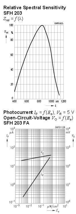

Suche einen günstigen Ersatz zum SFH250V. Habe daher diverse
unterschiedliche Fotodioden zur Verfügung und werte diese gerade aus.
Dabei habe ich z.B. SFH 203 mit einem 4,7Mohm Widerstand verschaltet.
Messe allerdings mit einem Multimeter nur 364mV über den Widerstand,
Also 364mV/4,7Mohm = 77,5nA. Erscheint mit sehr gering, aber warum?
Zur Zeit benutze ich als Transmitter SFH756V mit 660nm.
https://cdn-reichelt.de/documents/datenblatt/A500/sfh203%2B203fa.pdf
Laut Datasheet müsste ich 60% von Srel erhalten.
Kennlinien sind auch im Anhang. Wie muss ich die untere Kennlinie
richtig interpretieren?
Wieso gelange ich nicht in den µA Bereich?

> Wie muss ich die untere Kennlinie richtig interpretieren?
Eine seite zeigt den möglichen Strom, die andere Seite die Spannung die
an der Diode entsteht, weils ne kleine Solarzelle ist.
Welche Rückwärtsspannung hast du überhaupt angelegt?

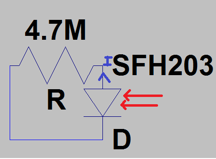

Man sieht mal wieder, wie wichtig ein Schaltplan wäre, aber die Faulheit
der Fragenden verhindert NATÜRLICH eine fachliche Antwort.
von Achim S. (Gast)
Heiko schrieb:
> Muss ich eine zusätzliche Spannung anlegen? Dachte eine Fotodiode ist im
> Grunde eine gesteuerte Stromquelle mit einem sehr hohen Innenwiderstand?
Im Kurzschluss oder mit Sperrspannung hast du recht. Aber du betreibst
die Diode am 1MOhm wahrscheinlich praktisch im Leerlauf und siehst damit
die Leerlaufspannung. Und die geht laut deinem Diagramm oben auch bei
starker Beleuchtung nicht weit über 300mV hinaus.
von Heiko (Gast)
Haha... Es liegt nicht am Schaltplan sondern an Grundlegendem
Verständnis.
Für zwei Bauteile zeichne ich kein Schaltplan... :

von MaWin (Gast)
Heiko schrieb:
> Es liegt nicht am Schaltplan sondern an Grundlegendem Verständnis.
Das sieht man, wenn man den Schaltplan sieht.
Wie kommt man dabei darauf, einen Dunkelstrom messen zu können ?
von ... (Gast)
>Grundlegendem Verständnis. Für zwei Bauteile zeichne
2 Bauteile kann man parallel und in reihe schalten. Eine normale
Fotodioden-Schaltung ohne TIA schaltet den Widerstand in reihe. Du
schaltest parallel.
Das liegt sehr wohl am Fehlen eines Schaltplans, dass jeder Dödel hier
davon ausgeht, dass du das in reihe schaltest, wie jeder vernünftige
mensch.
Ich würde mir zumindest dein "Haha..." verkneifen :-/
von Achim S. (Gast)
wenn nicht für dich, dann für uns. Dann müssen wir nämlich nicht raten,
was dein Problem ist, sondern können es dir gleich korrekt sagen.

von Heiko (Gast)
> schaltest parallel.
Wie will man zwei Bauteile in Serie verschalten? Das eine Ende
verschalte ich am anderen und das Andere Ende mit dem wiederrum
anderen....
Das Problem lag darin, dass ich davon ausging, dass so ein geschlossener
Kreis mit der Fotodiode als Stromquelle ohne zusätzliche Spannung
möglich wäre.

Es gibt drei Arten, eine Fotodiode zu betreiben:
1. Elementbetrieb im Leerlauf. Gemessen wird die an der Fotodiode bei
Beleuchtung enstehende Spannung. Das ist was der TE gemacht hat und
wofür die Vo=f(Ee) Kurve im Diagramm steht. Man könnte jetzt noch
diskutieren ob die effektiv 3.2M Abschlußwiderstand noch Leerlauf sind.
2. Elementbetrieb im Kurzschluß. Gemessen wird der an der Fotodiode bei
Beleuchtung enstehende Strom. Das ist die Betriebsart wo die Fotodiode
an einen Transimpedanzverstärker angeschlossen wird. Vorteil dieser
Betriebsart: der Fotostrom ist über einen weiten Bereich direkt
proportional zur Beleuchtungsstärke.
3. Betrieb in Sperrrichtung. Hier wird die Fotodiode mit einer von außen
angelegten Sperrspannung (durchaus einige 10V) beaufschlagt und der
Sperrstrom gemessen. Diese Beschaltung gibt die höchste Bandbreite,
insbesondere bei hohen Sperrspannungen.
Wofür die Ip=f(Ee) Linie im Diagramm steht, kann man nur vermuten. Da
aber eine Sperrspannung daneben steht, wohl für den Betrieb in
Sperrichtung.
