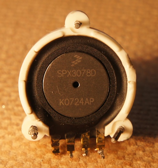

Hallo!
Der Sensor stammt aus einer Waschmaschinen Steuerung und ich suche
passenden Ersatz. Wenn ich mich nicht irre, sollte dies das Freescale
Logo sein.
Aufdrucke auf den Sensor lauten:
SPX3078D
K0724AP
Leider hat mein google nichts passendes rausgespuckt.
Vielleicht weiß jemand von euch etwas mehr.
Viele Grüße
Chris

So, gerade mit dem Freescale support gechattet:
Pavla:
got it
Chris:
nice!
Pavla:
it is the customer specific device
Pavla:
but unfortunately I cannot provide you with the datasheet
Pustekuchen. Das wird wohl nichts das Teil irgendwo zu bekommen. ;)

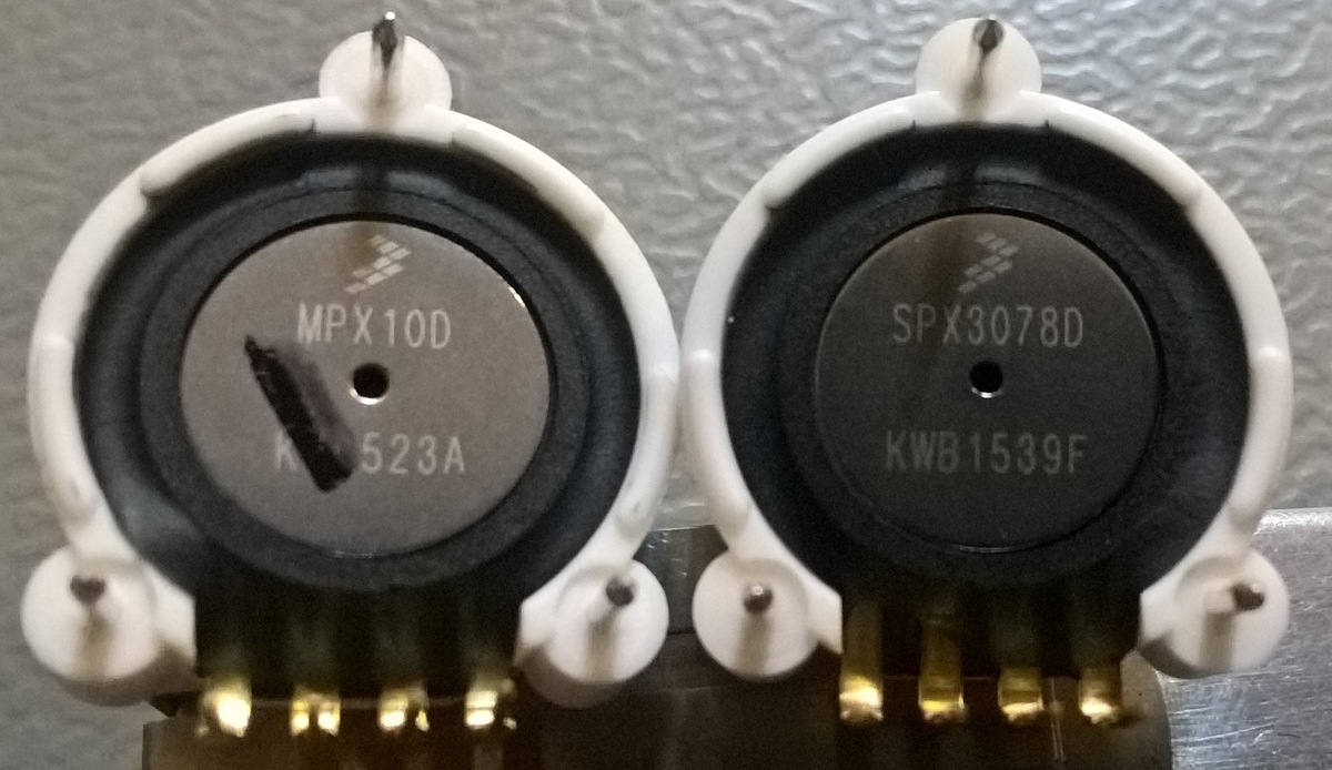

#3799871
so speziell kann das Ding nicht sein, mess mal mit wieviel Spannung das
Ding versorgt wird meist 5 oder 12V.
Dieses Teil wird nur dazu verwendet um den Wasserstand in der Trommel zu
messen, da ist also unten in der Trommel ein kleiner Filter mit
Schlauchanschluß bei steigendem Pegel wird die Luft im Schlauch zum
Drucksensor komprimiert wodurch der Druck steigt. Diesen misst dann der
Sensor und gibt eine entsprechende Spannung aus.
Dieser Filter oder Kammer verschmutzen mit der Zeit und dann passt der
Wasserstand nicht mehr weil das Steuergerät falsche Werte erhält.
Man müsste aus der Reparaturanleitung raus finden bei welchen
Wasserstand welcher Spannungswert vom Sensor ausgegeben wird. Dann kann
man sich passenden Ersatz kaufen schätze um die 10€ ist man dabei.
Was soll den der Originale kosten?
OP #3799878
Original gibt es den nicht einzeln sondern nur die komplette Steuerung.
Diese wird Schätzungweise zwischen 250 und 300,-€ kosten.
Ich selber habe aber eine ähnliche Maschine, da könnte ich mal messen.
Allerdings wird es schon einen Grund geben, was zum Serienteil von
Freescale anders ist ;)

#3800305
evtl. ist es nur der Messbereich.
1 Meter Wassersäule sind ja 0,1bar ich denke das das Ding also nur bis
max. 0,05-0,1bar messen kann und das dann 5V am Ausgang entsprechen.
Angenommen du nimmst jetzt einen Drucksensor der erst bei 0,5bar
Überdruck 5V ausgibt müsstest die einen Verstärker dahinter hängen so
das du bei 0,1bar schon auf deine 5V kommst.
