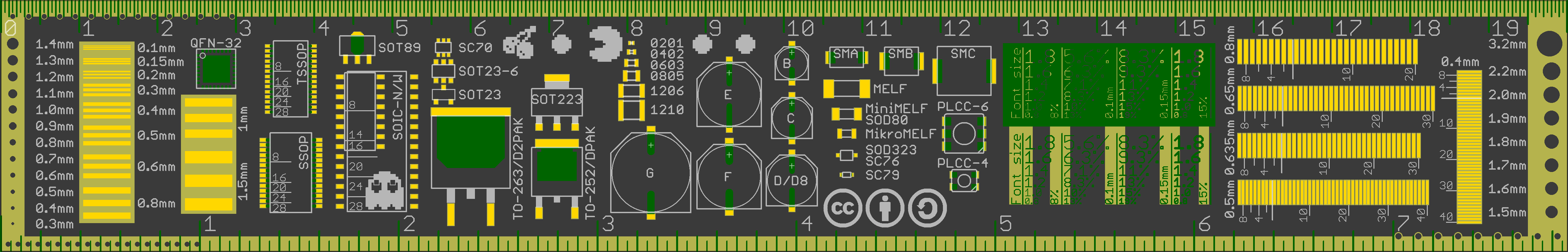

Nachdem hier vor langer Zeit schon die Idee einer µruler[1]-Sammelbestellung[2] entstand, welche dann aber zugunsten einer verbesserten Variante verworfen wurde, ist es nun soweit: Der ε²ruler ist fertig. Gegenüber dem "Original" glänzt er u.a. mit >60% mehr Fläche (180x22mm² zu 200x32mm²) viel mehr Footprints (der µruler hat keine) und vielen anderen tollen verwirklichten Vorschlägen. Einen Teil des Designs lässt sich auf dem Prototyp, den ich mit angehängt habe, sehen. Insbesondere kommen hier die verschiedenen Beschriftungsvarianten deutlicher zur Geltung als in der (an dieser Stelle falsch gerenderten) Vorschau. Die kompletten Eagle-Files liegen auf github[3]. Gefertigt wird er in 0,5mm FR4, schwarzmatter Lötstopplack mit weißer Schrift, alle Pads ENIG-golden. 5 Stück 12,50€ Versand DE/Welt 2€/4€ Einschreiben +2,50€ Mitmachen => Alle vergeben, Warteliste voll. PMs bringen auch nichts und werden von mir nicht beantwortet. Planung zum Versand: - Platinenbestellung spätestens 20.9. - 2-3 Wochen Bestellung + Lieferung - 1-2 Wochen für Verpacken+Weiterversand Spätestens Anfang November sollte er also bei jedem angekommen sein, wer also schonmal an Weihnachten denken mag ;) Bitte nur Diskussion zur Sammelbestellung an sich in diesem Thread, alles was zum Design/Namen/… geht in Beitrag "Elektronik-Gadget: Interesse an einer µRuler Sammelbestellung?" behandeln. Grüße Moritz -- 1: http://www.eevblog.com/projects/uruler/ 2: Beitrag "Elektronik-Gadget: Interesse an einer µRuler Sammelbestellung?" 3: https://github.com/maugsburger/eeruler

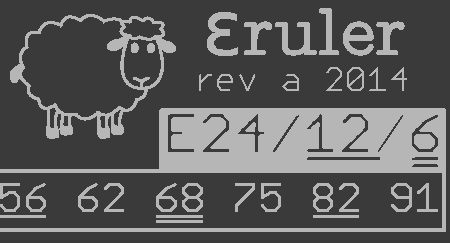

MµM ist mir irgendwie zu unaussprechbar. MhMhMh? MüM? Ich habe dann einfach mal was ausprobiert, gefällt mir eigentlich auch ganz gut. Wobei nur ein E wie "Electrical", oder doch eher EE wie "Electrical Engineering?" Es geht ja eher nicht um Steckdosen abschließen… Doch: Was ich definitiv nicht kann ist Grafik, und das Schaf habe ich mir irgendwann mal als Bitmap irgendwo aus dem Netz "geklaut." Eigentlich würde ich das gerne mal durch eine eigene Variante ersetzen. Wenn also jemand etwas talentierter ist und mir ein derartiges kleines freundliches Schaf als Vektorgrafik (.svg) zeichnen kann (bitte nicht das vorhandene Abzeichnen!) gilt auch wieder das Angebot, allerdings 5 Stück VSK-frei. Falls da irgendwo noch ein schematischer Leiterbahnzug o.ä. eingebaut werden kann, umso besser.
Wie wärs denn einfach mit mµRuler? Spricht sich wie "My ruler", erinnert aber optisch an µC und damit an Mikrocontroler.net. eRuler fände ich auch nicht verkehrt, ein iRuler ist es ja nicht. Dafür müsste noch eine Blinkschaltung und eine Knopfzelle bestückt werden. ;) Oder doch liebe was deutsches? Das E-Lineal? Mit freundlichen Grüßen Thorsten Ostermann
sheep ruler ? :-) nö, µ-Sheep
Ich finde das Schaf übrigens schön so wie es ist. Was spricht gegen Abzeichnen? Damit wäre ja ein Verstoß gegen das Urheberrecht ausgeschlossen, nur abpausen darf man nicht. Mit freundlichen Grüßen Thorsten Ostermann

Thorsten Ostermann schrieb: > Ich finde das Schaf übrigens schön so wie es ist. Was spricht gegen > Abzeichnen? Damit wäre ja ein Verstoß gegen das Urheberrecht > ausgeschlossen, nur abpausen darf man nicht. Okay, wenn es da einen Unterschied gibt. Meine Variante wäre eben gewesen, Bild laden, in einer Ebene drüber das ganze in Vektor nachzuzeichnen, also sozusagen dein Abpausen. Sobald ich versuche das Bild nur nebendran liegen zu haben kommt bei mir nur Müll raus ;) Thorsten Ostermann schrieb: > Wie wärs denn einfach mit mµRuler? Spricht sich wie "My ruler", erinnert > aber optisch an µC und damit an Mikrocontroler.net. mµruler ist eine ganz nette Idee, ja. https://www.youtube.com/watch?v=5EH5JKN2tTY Passt auch zum Namensfeld auf der Rückseite :D

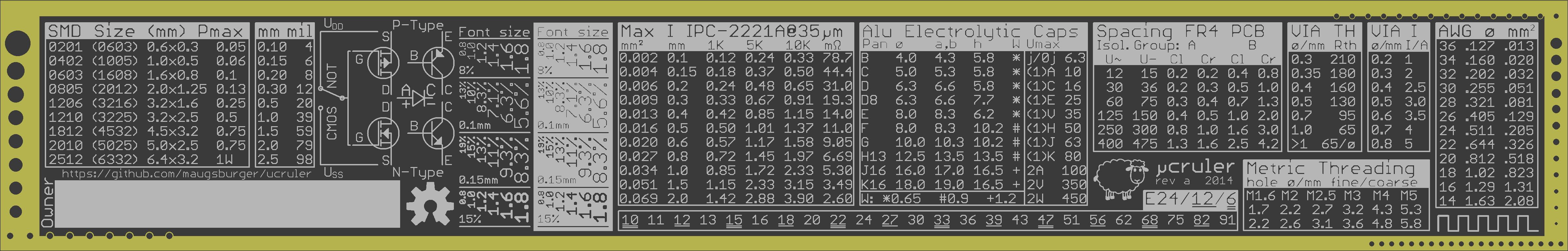

Irre ich mich, oder ist die Tabelle für die Gewindebohrungen falsch (oder irreführend)? Tolle Sache! :-) Hab mich auch eingetragen. ;-)
Gewinde schrieb: > Irre ich mich, oder ist die Tabelle für die Gewindebohrungen falsch > (oder irreführend)? Das sind nicht die Kernloch-Bohrdurchmesser, sondern die Durchgangsloch-Durchmesser. Siehe hier: http://de.wikipedia.org/wiki/Metrisches_ISO-Gewinde Der Durchgangslochdurchmesser macht auch für Platinenentwicklung mehr Sinn: wie häufig geht ein Durchgangsloch durch eine Platine und wie häufig schneidest Du ein Gewinde in die Platine...
Gewinde schrieb: > Irre ich mich, oder ist die Tabelle für die Gewindebohrungen falsch > (oder irreführend)? https://de.wikipedia.org/wiki/Metrisches_ISO-Gewinde Es sind die Durchgangslochdurchmesser in fein/grob. Da war Gerd E. schrieb: > Der Durchgangslochdurchmesser macht auch für Platinenentwicklung mehr > Sinn: wie häufig geht ein Durchgangsloch durch eine Platine und wie > häufig schneidest Du ein Gewinde in die Platine... schneller. Und genau das war der Gedanke – ich möchte die Platine ja irgendwo mit einer Schraube befestigen.

Hallo, Gerd E. schrieb: > Gewinde schrieb: >> Irre ich mich, oder ist die Tabelle für die Gewindebohrungen falsch >> (oder irreführend)? > > Das sind nicht die Kernloch-Bohrdurchmesser, sondern die > Durchgangsloch-Durchmesser. Siehe hier: > http://de.wikipedia.org/wiki/Metrisches_ISO-Gewinde > > Der Durchgangslochdurchmesser macht auch für Platinenentwicklung mehr > Sinn: wie häufig geht ein Durchgangsloch durch eine Platine und wie > häufig schneidest Du ein Gewinde in die Platine... ich vermute, dass die Irreführung durch den Begriff "Threading" hervorgerufen wird. Ich dachte "Threading" steht für Gewindeschneiden. Vielleicht wäre ja "metric thread mounting hole" oder "metric screw mounting hole" statt "metric threading hole" selbsterklärender gewesen. Da meine Muttersprache jedoch nicht Englisch ist kann ich dies nicht beurteilen. Wie dem auch sei, wie ich gerade gelesen habe nimmt Moritz keine Inhaltsänderungen mehr an (was ich auch verstehen kann). Sehen wir es einfach als persönliche Note des Lineals ;-) Mit freundlichen Grüßen Guido

Guido C. schrieb: > ich vermute, dass die Irreführung durch den Begriff "Threading" > hervorgerufen wird. Ich dachte "Threading" steht für Gewindeschneiden. > Vielleicht wäre ja "metric thread mounting hole" oder "metric screw > mounting hole" statt "metric threading hole" selbsterklärender gewesen. Das ist ja keine Inhaltsänderung, sondern eine minimale kosmetische Änderung ;) Aber du hast wohl recht, threads ist hier der korrekte Begriff, threading durchaus das Gewindeschneiden.

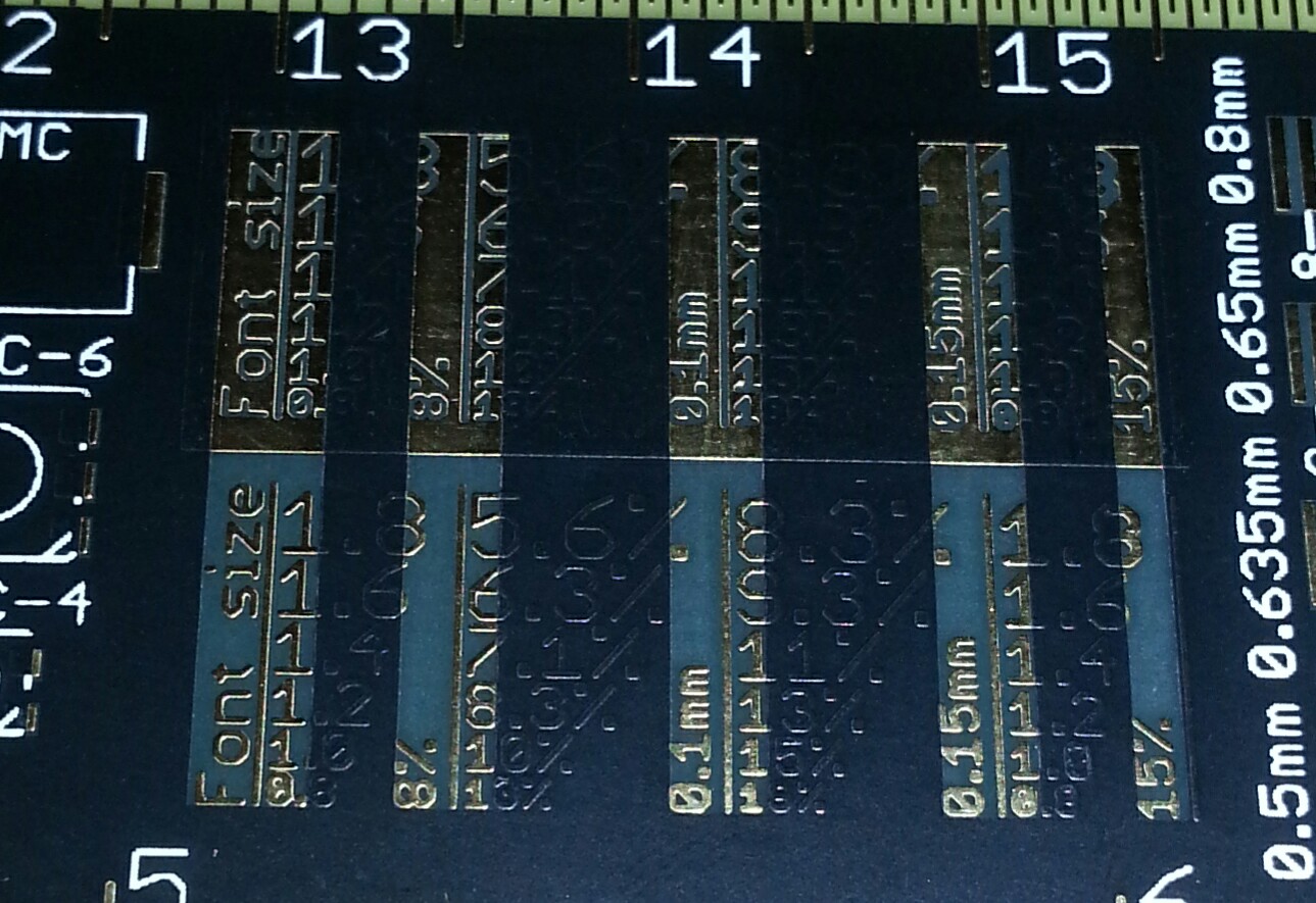

Gerd E. schrieb: > Mich interessiert vor allem, ob die Leiterbahnen unter dem schwarzen > Lötstopplack noch sichtbar sind oder nicht. Und wenn nicht, sollte man > da noch etwas tun, z.B. auf eine andere Farbe umsteigen. Ich kann euch/dich beruhigen: Ich habe im voraus Platinen mit genau dem matten schwarz von dem Produzenten gesehen, und sie bringen das Resultat wie ich es mir vorgestellt habe. Geändert wird nichts mehr, die Bestellung ist auch draußen und bezahlt. Andreas H. schrieb: > Gibts den schon einen Liefertermin ? Grob in 2-3 Wochen. Wobei ich selber vor Mitte nächsten Monats auch keine Zeit hätte, das Verpacken zu erledigen. Siehe auch Zeitplan im ersten Post: Moritz A. schrieb: > Spätestens Anfang November sollte er also bei jedem angekommen sein, wer > also schonmal an Weihnachten denken mag ;) Grüße Moritz

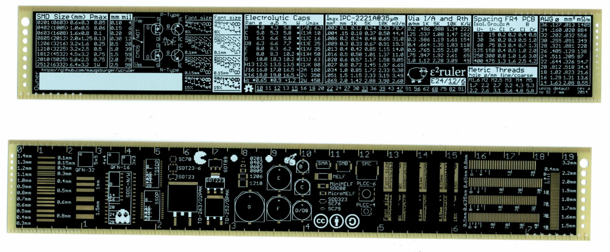

So, der Paketbote war heute da – es kann also die Tage mit dem Verpacken losgehen. Mein Scanner ist nicht der beste, daher kommt es nicht so gut raus wie in echt :)

Sieht lässig aus - ich freu mich schon wie ein kleines Kind!
Gerd E. schrieb: > > Mich interessiert vor allem, ob die Leiterbahnen unter dem schwarzen > Lötstopplack noch sichtbar sind oder nicht. Und wenn nicht, sollte man > da noch etwas tun, z.B. auf eine andere Farbe umsteigen. Ich hoffe, die Bilder täuschen hier und Gerds Befürchtungen haben sich nicht bestätigt, oder? Gruß Thomas

Ich finds auch gut gelungen. Bin schon gespannt wenn ichs bekomme.
