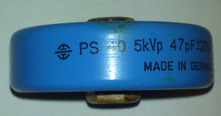

(S) Suche Hersteller
Gast #3799830
Ist es denn sooo schwer, die komplette Bezeichnung in eine Suchmaschinen
einzugeben und herauszufinden, dass es um den Hersteller Vishay Draloric
/ Vishay Beyschlag geht?
Weil Du es bist, hier noch die komplette Bestellbezeichnung:
PS0040BE47038BG1 PS0 040BE47038BG1 Ps40 5kvp 47pf 20% r16 3953
z.B: bei Digikey für 80 Euro
Bitte bei solchen Anfragen auch immer die Daten hier mit angeben:
PS 40 5kVp 47pF 20%
Gast #3800707
Hallo eProfi,
Entschuldigung für die "Störung" im Forum, mir war das Logo bis dato
unbekannt, mir gings vor allem um den Hersteller. Draloric war mir
bisher noch kein Begriff, ist es jetzt aber.
Danke noch mal

Gast #3882528
Hallo eProfi,
Entschuldige für meine späte Antwort
danke für deine Ausführungen, die Kondensatoren brauche ich für eine
Anpassungsstufe bei einer Laseranlage (im kW Bereich)
lg
logan54

Gast #3887781
> bei bedarf bin ich auch für eine Bezugsquelle dankbar,
Bei Vishay anfragen?
Eine Suche nach einem Drehkondensator mit diesen Werten wird schwierig.
Bitte genauere Daten angeben.
#3887865
Die Dinger werden bestimmt bei uns in Selb gefertigt, ich lauf aktuell
jeden Tag durch die Ofenhalle ^^ Ich wüsste jetzt nicht, dass bei
Kleinmengen direkt geliefert wird, bzw gibts kaum bis keine Lagerware,
aber vielleicht kann man Ihn an einen brauchbaren Distributor weiter
verweisen. Evtl Mouser? Aber fragen kost ja nix.
