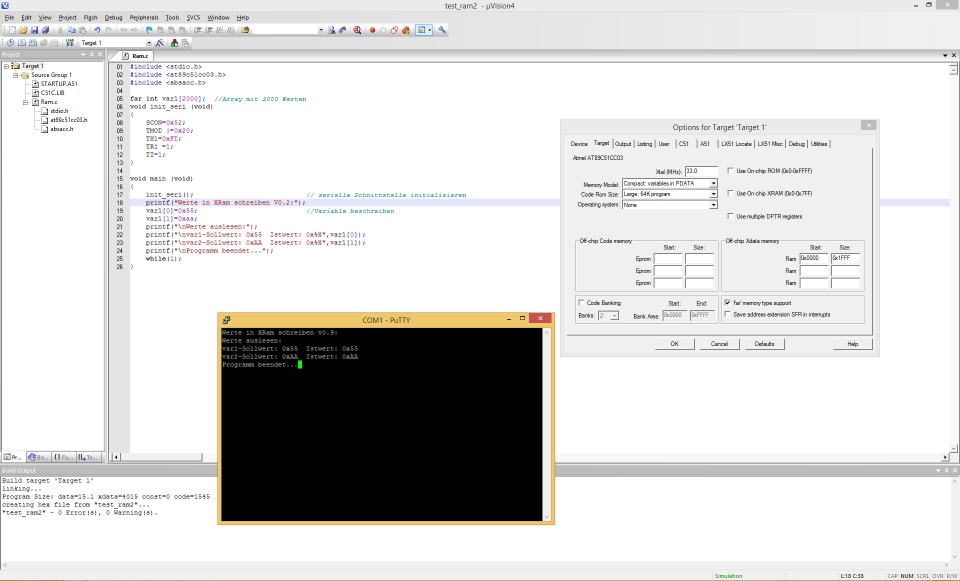

ich betreibe ein TFH-System One Board mit einem AT89C51CC03. Auf dem
Board ist ein Rambaustein vom Typ CX62256NLL 70PXC. Da es (vom
CAN-Trainceiver abgesehen) die einzige Komponente auf dem Board ist, die
ich noch nicht benutzt habe, wollte ich das Teil mal mit nutzen. Als
Entwicklungsumgebung setze ich Keil µVision 4 ein.
Ich habe ein kleines Testprogramm geschrieben, um erst einmal eine
Grundfunktion herzustellen...funktionierte auch prima, dachte ich
zumindest...
Die Entwicklungsumgebung scheint meine Werte nicht im externen
Raumbaustein, sondern im externen Ram des µControllers abzulegen. Wenn
ich das Programm starte bekomme ich eine saubere Ausgabe, dass alles ok
ist - aber komischer Weise erhalte ich die auch, wenn der Rambaustein
NICHT auf dem Board ist -> entweder habe ich einen ota-Baustein, der
nicht mal eine Spannungsversorgung benötigt (Patentverdächtig aber eher
unwahrscheinlich ;-)oder ich habe an einer anderen Stelle klassisch
versagt (sehr wahrscheinlich!!!).

Die getätigten Einstellungen in "Options for Target" sind zusammen mit
dem Quellcode im Bild zu sehen.

Gast #3800820
Hallo Karsten,
weise doch deinem Array den Speichertyp XDATA zu. Und far brauchst du
hier nicht, der Speicherchip hat nur 32KByte.
schreibe statt: far int Vari[2000];
die Anweisung: int xdata Vari[2000];
Gruß. Tom
Gast #3800841
nun da stellt sich natürlich erst mal die Frage an welchen Addressen
dein Ram zu finden ist. Zusätzlich wird vermutlich das onChip SRAM noch
eingeschaltet sein Wenn also Internes und ext. XRAM an den gleichen
Adressen liegen wird immer ins interne Ram geschrieben, da der
Controller beim internen Ram keinen Zugriff mit RD oder WR erzeugt.
Die Größe des internen XRams kann auch noch programmiert werden.
Thomas
Gast #3800864
Hallo Thomas,
am Bild kann man sehen, daß Karsten einen Teil des externe Ram im
Bereich 0x0000 bis 0x1FFF gewählt hat. Wie der Chip tatsächlich
decodiert ist, weiß nur das Handbuch der Platine und (hoffentlich)
Karsten.
Wenn man das interne Ram des µC nicht abschalten kann, muß darauf, wie
du sagst, auch noch geachtet werden. Da der Speicherchip 32K groß ist
und der µC internes Ram besitzt, drängt sich der Verdacht auf, das
externe RAM ist auf den Adressbereich 0x8000 bis 0xFFFF codiert?
Gruß. Tom
Gast #3800880
Ich sehe grad im Bild, daß Karsten das interne RAM abgeschaltet hat!
Kein Häckchen bei "Use On-chip XRAM"
Bleibt nur zu klären, in welchem Adressbereich das externe RAM liegt.
Bei 32k sollte es ja nur zwei Möglichkeiten geben - 0x0000 bis 0x7FFF
oder 0x8000 bis 0xFFFF.

Hallo...
So viele Antworten - und noch mehr Fragen...OK, dann fange ich mal an:
@TomA das mit XData war mein erster Versuch...das Ergebnis war das
gleiche wie jetzt. Der Baustein liegt auf dem Tisch und die Daten werden
trotzdem gespeichert. Daher der Versuch mit far.
@ Thomas der RAM liegt im Adressbereich von 0x0000 bis 0x7fff und
On-Chip RAM ist deaktiviert-dachte ich zumindest, weil ja der Haken -wie
Tom richtig gesehen hat - nicht drin ist.
@ Peter ja, Du hast natürlich recht. Es hatte sich bei dem Screenshot
nur so angeboten und wird nicht wieder vorkommen. Danke für den Rüffel..
@ Jim in welchen Registern muss ich denn da schauen? Und welches
Handbuch meinst Du (Platine, Prozessor, IDE)
Wobei das eigentlich das logischste wäre, wenn die Umschaltung nicht
klappen würde. Stellt sich dann nur die Frage, wie man das "richtig"
macht.
So...dann erstmal noch ein schönes Restwochenende...
Es grüsst Karsten
Gast #3805112
So...
Lösung gefunden. Der Watchdog ist schuld - bzw. die leere Batterie. Der
Watchdog überwacht die Batteriespannung, und scheint, wenn die
Batteriespannung zu niedrig ist, das vom Chip-Selectdecoder kommende
MEM\ Signal am CE\IN nicht an CE\OUT weiter zu geben. Daher kommt am
Speicherbaustein kein RAM\-Signal am CS1\ des Rambausteins an bzw. das
VOUT-Signal am CS2 des Ram-Bausteins fehlt.
Dass die Daten trotdem gespeichert wurden liegt daran, dass der
controllerinterne ERAM den gleichen Adressbereich nutzt, wie der extern
erweiterte Rambaustein (siehe auch Datenblatt des Controllers: Internal
and External Memory Organisation ERAM-XRAM). Hierfür wird der
Chip-Selectdecoder nicht gebraucht, daher klappt auch die Speicherung
der Daten.
Die Adressierung des Speicherbereichs ist NUR mit dem Schlüsselwort far
möglich, mit xdata kann nur der interne ERAM genutzt werden.
Für die Verwendung des externen Speichers werden Libarys benütigt, die
in das Projekt eingebunden werden müssen:
- C51C.LIB
- XBANKING.A51
Im Bezug auf den externen Ram sind folgende Einstellungen in Keil
notwendig:
Options for Target: Use Extended Linker (LX51) instead of BL51 (anhaken)
Target: Memory Model: Large
        Off-chip Xdata memory: Startadresse und Größe eintragen
        'far' Memory type support (anhaken)
LX51 Locate: Use Memory Layout from Target Dialog (anhaken)
Bei größeren Speichern ist natürlich noch das Bankswitching zu
konfigurieren, hierzu kann ich aber nichts sagen, da ich biher nur einen
32K Speicherbaustein habe/nutze.
Es grüßt Karsten
