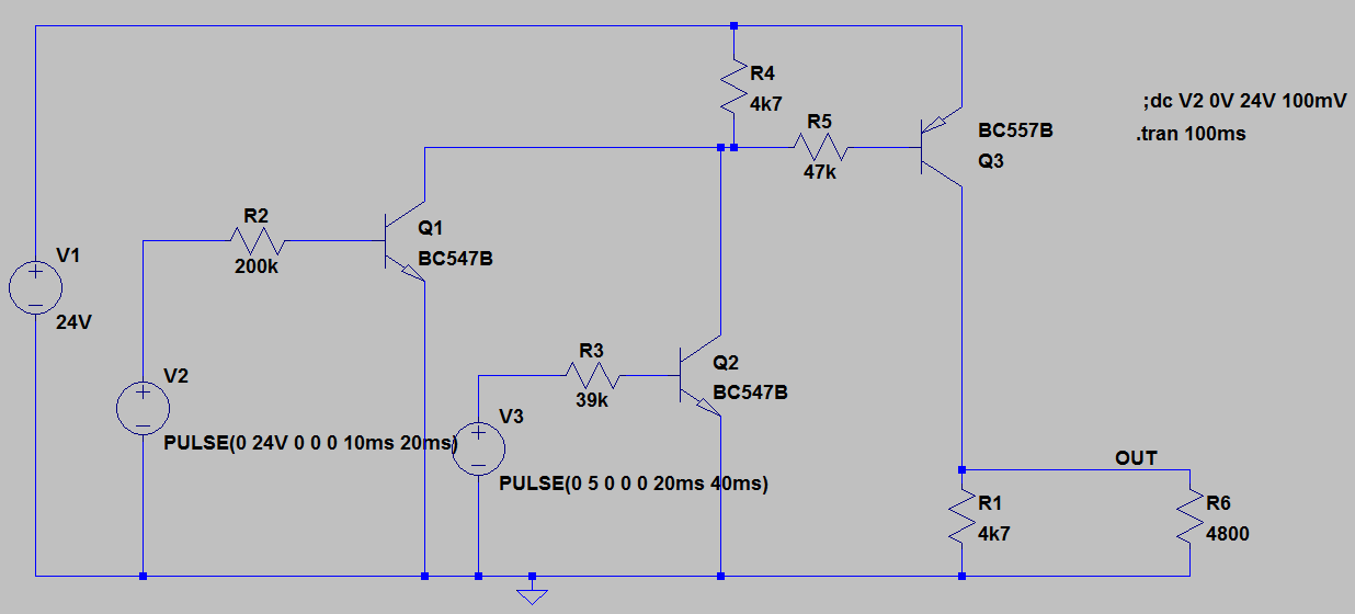

ich brauche für ein kleines Projekt eine 24V-Oder Schaltung. Da ich
sowohl 24V- als auch 5V-Eingänge habe, ist mir diese Schaltung
eingefallen.
Die Schaltung wurde berechnet, simuliert, aufgebaut und funktioniert
soweit. Ich würde aber gerne die Analog-Gurus unter euch nach eurer
Meinung fragen.
Prinzip ist eigentlich einfach. Die zwei NPNs ziehen die Basis des PNPs
auf Masse und können so jeweils diesen durchsteuern. Dadurch fliesst
Strom durch R1 und tada: 24V am Ausgang. Dieser soll mit 5mA belastet
werden können (R6).
1) Ich habe die NPN Basis-Ströme mal grob auf 100µA gesetzt für eine
ausreichende Durchsteuerung. Zuviel?
2) Beim PNP 500µA. Zuviel?
3) Der PNP Basis sollen ja nur die paar Ladungsträger abgesaugt werden.
R4 brauche ich, denk ich, als PullUp. Aber kann ich den auch z.B. 1MOhm
groß machen? Dann bräuchte ich evtl. sogar den Basiswiderstand von 47k
nicht? Es heisst doch Querströme am Transistor ca. 1/10 des
davorgeschaltenen Spannungsteilers. Deshalb habe ich 5mA angesetzt, was
für R4 4k7 ergibt.
4) Durch R1 fliessen auch ca. 5mA. Warum ich das so gewählt habe, weiß
ich auch nicht mehr genau. Laut simulation würden auch z.B. 100k gehen.
Wieviel wäre hier sinnvoll?
Benny

Er kann Q2 weglassen und das verODERn mit Dioden an der Basis von Q1
machen.
Serienwiderstände rein u. einen Ableitwiderstand von der Basis nach Gnd.
