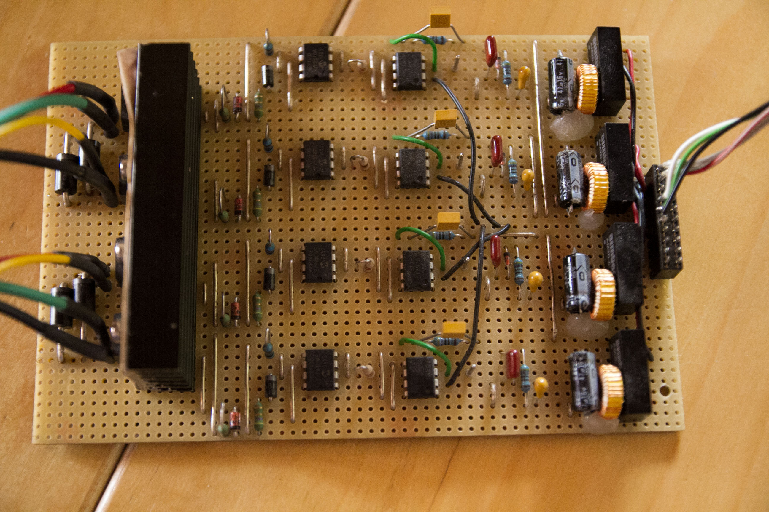

Um Grundlagen zu lernen und verstehen, baue ich in meiner Freizeit
folgendes:

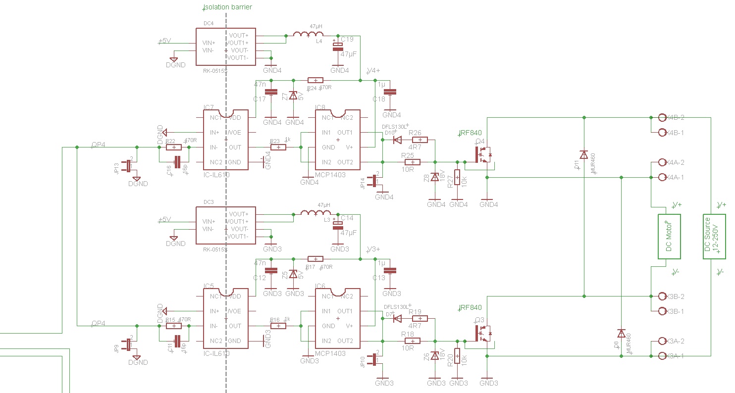

Auf dem angefügtem Schaltplan ist die mir vorliegende H-Bridge
((Hälfte)  1 CH  2 Treiber und Transistoren) mit welcher ich
später von 12V/0,5A bis 250V/5A schalten möchte, zu sehen.
(Geht dann später um verschieden große Motoren welche lediglich in
Drehrichtung und Drehmoment geregelt werden sollen / drechseln, drehen.
Drehzahl per mechanischer über/untersetzung oder evtl. per Spannung)
Diese habe ich erfolgreich gelötet und in Betrieb genommen.
(Das doppelte wie auf dem Plan / 4 Kanäle, galvanisch getrennt
Spannungsversorgt und digital isoliert bis 1000V)
Hätte gedacht das in dieser Schaltung die IRF840 NFet´s mit kleinem
RDSon und diesem Treiber, egal wie, ohne Bootstrap, Ladungspumpe etc. an
der HighSide auskommen, da der MCP1403 mit beiden Ausgängen 16V mit
genügend Strom schaltet, so das ich die Schaltspannungen und Verbraucher
willkürlich tauschen könnte. (Und dauerhaft auf ON schalten könnte.)
Stimmt aber anscheinend nicht. Sobald ich eine Last zwischen zwei FET´s
schalte funktioniert es nicht mehr. Aus etwas Vorsicht bin ich bis jetzt
nicht über 12-14V hinaus, möchte nichts kaputt machen,
An allen FET´s kann ich einzeln schalten was ich möchte (auch mit viel
Last), die 16V am Gate liegen auch überall an.
Ich wollte noch prüfen wenn ich nur einen FET nutze, ob ich dann an
Drain und Source (Vor/Nach) jeweils den Verbraucher schalten kann.
Sollte Aussage haben, oder verrenne ich mich?
Die MUR 460`s in antiparallel geschaltet verstehe ich auch noch nicht so
ganz... Rückschlag Induktive Last / EMF?
Hab den Plan irgendwo aus dem Netz gesucht und nachgebaut.
Brauche ich einen anderen Treiber ? Kann ich die MUR460`s weglassen?
Haben die FETs doch intern den Freilauf...
Oder am besten: bekomme ich das mit vorhandenem zum laufen ?
Wenn Ihr Lust hättet mir zu helfen wäre klasse! Wie gesagt.. muss noch
viel lernen ;)
Grüße, Dimitri
#3801929
In deinem Plan scheint sich ein Fehler eingeschlichen zu haben. An der
Stelle, wo dein Motor sitzt, müßte für eine echte Halbbrückenschaltung
eine Verbindung sein. So kannst du nur diesen Motor in einer Richtung
laufen lassen, wenn beide Kanäle angesteuert sind.
D9 und D12 können entfallen, wenn die Mosfet-Dioden für deine Last
ausreichend sind (also bei vielen gängigen Typen).
#3801991
Das sind noch ein paar weitere Sachen nich ok. Für das Gate ist immer
dr Sourcepin dr Bezugspunkt!
Du hast da keine Highside, da Source bei allen IRF840 mit Masse
verbunden ist. Folglich liegen immer beide Motorpole auf Masse.
Wenn Du eine Highside mit N-Fets hast, brauchst Du zum Ansteuern immer
eine Spannung die höher ist als die Spannung vom Source auf der
Highside. Daher brauchst du irgendeine Spannungsquelle die hoch genug
ist. Die Ladungspumpe / Bootstrap liefert das, aber nicht bei Dauer on.
Sie entlädt sich langsam. Die muß pumpen um das auszuglichen. Wenn Du
auf die Pumpe verzichtest, benötigst du eine alternative Spannungsquelle
die für das Gate gegenüber dem Source hoch genug ist.
Hast du diesen Artikel schon gelesen?
http://www.mikrocontroller.net/articles/Treiber
OP #3802002
Grüße Dich (@besupreme),
ah ich sehe, ich habe mich unglücklich formuliert.
Das ist nur die hälfte meiner H Bridge. Sprich 2 von 4 Kanälen. (1
Signal).
Wollte es überhaupt erst einmal mit einer Richtung zum laufen bekommen.
Da liegt der Hund begraben. auch in eine Richtung bekomme ich
den Motor nicht zum laufen wenn er so wie im Plan zwischen 2 FETs
geschaltet wird.
Nehme ich nur einen Kanal klappt es. (Dann jeweils eine Seite vom Motor
an Versorgung + oder - . Habe auch eben probiert, kann den Motor vor
oder nach ihm schalten, mit einem FET funktioniert es.
Habe eben auch festgestellt das in dem Fall wenn der Motor zwischen 2
FETs geschaltet ist, Plus geschaltet wird aber Minus-seitig nicht, der
gesamte Spannungsabfall liegt am FET minus - (lowside).
Muss ich jetzt vielleicht schon eine höhere Schaltspannung als die
Basisspannung nutzen?
Irgend einen grundlegenden Fehler mache ich...
Die Dioden löte ich erst einmal wieder ab.
Die Frage die sich mir prinzipiell stellt ist, ob ich mit dieser
Treiber / FET Kombination, ohne Bootstrap, Pumpe etc., höhere Spannungen
als die basisspannung schalten könnte? (Highside und Lowside)
Sofern sie irgend wann funktioniert wie gedacht / gehofft.
Danke für deine Antwort!

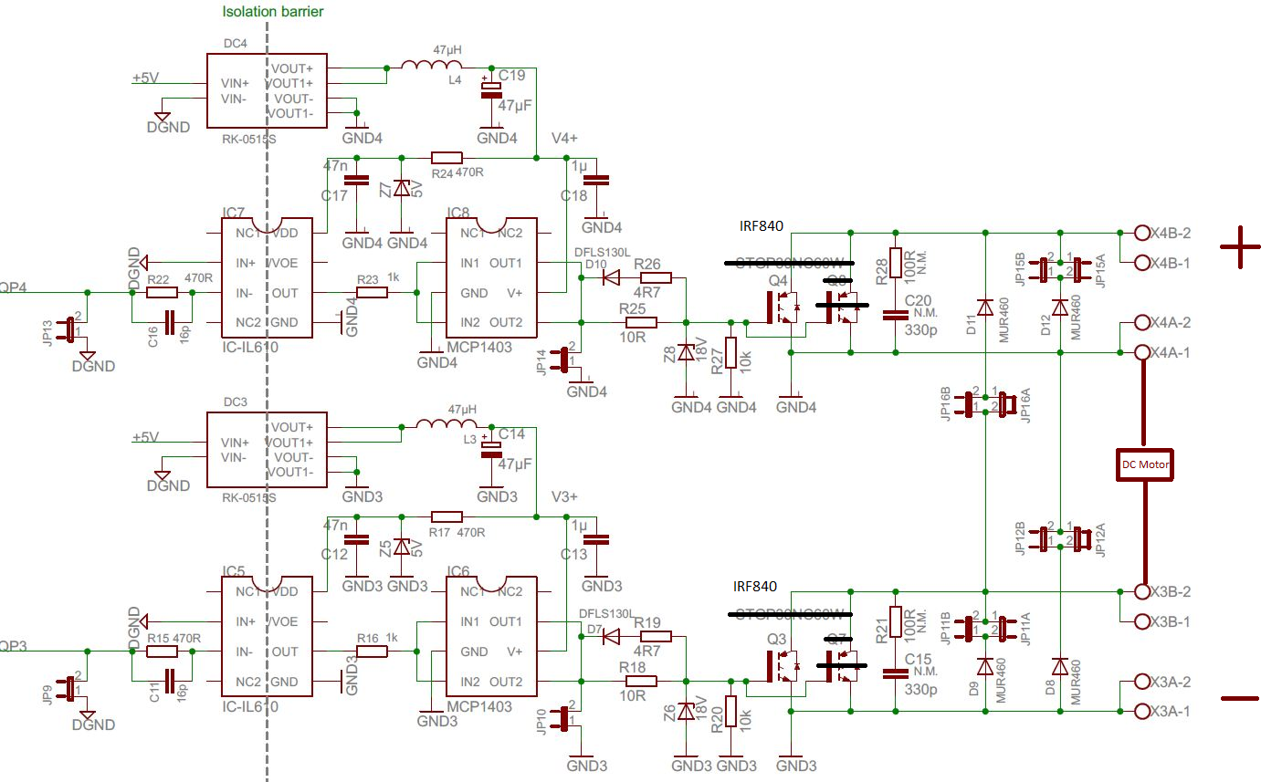

OP #3802039
Hallo Kaffeetante,
ich hätte vielleicht erwähnen sollen das bereits eine zweite
Spannungsquelle angeschlossen ist.
Plus (Vcc2+) an Drain des ersten Transistors,
Source des ersten Transistors an Motoreingang,
Motorausgang an Drain vom zweiten Transistor,
Source vom zweiten Transistor an Masse(Vcc2-).
Ich habe bezweifelt ob ich per Bootstrap irgendwann solch hohe Spannung
auf
die Source geben sollte bezüglich Schaden am Treiber ??
Anscheinend doch, dann liegt dort meine Fehlinterpretation.
Hatte den Artikel schonamls gelesen, jedoch dachte ich da im Datenblatt
des IRF 840 steht 20V für GateToSource wäre es mit dem Treiber getan,
und auch Grenze.
Dann doch die Auslegung von Bootstrap Kondensator
und Diode in Angriff nehmen.
Könntest Du mir evtl. dazu ein/zwei Ratschläge geben damit ich nichts
zerstöre? Oder grad einen Kombination nennen die für meinen Zweck dient?
Wäre super froh wenn mein Motörchen erst einmal in eine Richtung dreht
danke soweit!
#3802085
Die Signale GND3 und GND4 sind vollständig voneinander getrennt?
Im Prinzip ist es eine gute Idee, jedes Viertel der Vollbrücke einzeln
aufzubauen und zu testen. Dafür lassen sich in deinem Aufbau die Jumper
öffnen. Deinen Treiber-Vierteln müßte es vollkommen egal sein, ob sie
zwischen (+) und Motor sitzen oder zwischen Motor und (-). Die werden ja
erst später über die Klemmen verbunden, oder? Wenn meine Annahmen
stimmen, müßte deine Schaltung eigentlich funktionieren, falls ich nix
übersehn hab.

Ich bin mir nicht sicher welche Hälfte denn nun eingezeichnet ist und
welche fehlt.
Wie ich schon sagte, der Aufbau kann so wie im Plan nicht funktionieren.
Der Source-Pin vom Leisungs-Fet IRF840 in der oberen Hälfte ist mit dem
oberen Motorpin verbunden, aber beide sind auch mit gnd4 verbunden. Was
soll gnd4 sein.
Überarbeite den Plan.
Es gibt nur einmal Masse/GND. Auf die beziehen sich auch die
Steuersignale. Entweder gnd4 ist nur ein anderer Name für GND, dann hast
du einen Kurzschluß, oder gnd4 hat ein anderes Potential als GND, dann
hast du ein Problem mit dem Signalpegel des Steuersignals.
Ich würde den Plan nicht korrigieren sondern systematisch erneut
zeichnen, und deises mal komplett. Dann Lösen sich einige Fehler von
selbst und bei den restlichen Fehlern müssen wir nicht raten, sondern
können es besser sehen.
#3802115
Ok, ich merke gerade ich habe mich durch die Bezeichnung gnd4 verwirren
lassen. Das hat absolut nichts mit Masse zu tun. Also müßte ich mich von
vorn durch die Beiträge lesen. -.-
Aber jetzt ist erst einmal einkaufen angesagt.
Das paßt irgendwie nicht zusammen. Was war denn erfolgreich?
#3802291
Sollte der motor nicht zwischen beide halbbrücken angeschlossen werden?
Du hast den motor zwischen high und lo side der einen halbrücke. Das is
meines erachtens falsch. Schau mal im artikel bei der h brücke. Da liegt
die last(motor) zwischen beiden halbbrücken.
Die spannungsversorgung ist für die
Jeweiligen halbrücken ist doch isoliert aufgebaut? Dann sollte das
Doch ohne bootstrap gehen. Zumindest meine ich sowas gelesen zu haben.
Ich habe bisher nur eine halbrücke mit motor gebaut. Also nagel mich
Bei fehlern nicht fest ;)

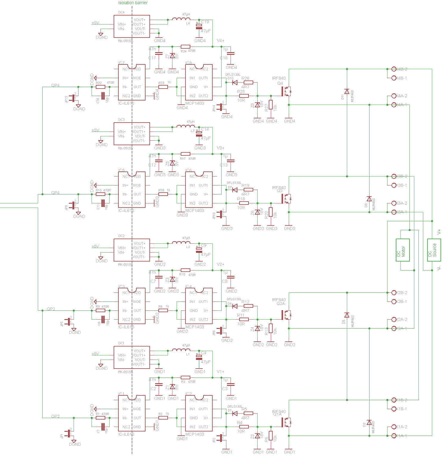

OP #3802336
Danke erst einmal für die große Anteilnahme!
Ich habe zur Sicherheit einmal den ganzen Schaltplan angefügt.
QP1 + QP2 werden von einem Signal geschaltet.
QP3 + QP4 werden von einem Signal geschaltet.
momentan möchte ich überhaupt erst einmal eine "Hälfte" oder "Richtung"
zum laufen bringen.
@besupreme: Ja, ALLE Kanäle sind gegeneinander galvanisch in ihrer
Spannungsversorgung getrennt.(siehe DC1-4)
Helge A. schrieb:
> Die werden ja
Ja!
@Kaffeetante:
Genau, nicht von der Bezeichnung GND4 verwirren lassen, s.o oder s.u.
Erfolg war bis hierher für mich das ganze Board überhaupt mit
Digital Isolatoren, galvanisch getrennter Versorgung aufzubauen
bis zumindest alle FETs einzeln schalten. Wie gesagt, bin nicht vom Fach
und war ein (kleiner) Weg bis hier.
Es ist wie gesagt nur eine Hälfte der Brücke, daher die
Darstellungsweise.
Das hoffte ich eigentlich auch.
Nur nochmal zur Aufklärung: Jeder Kanal hat eine eigene
Spannungsversorgung, jedoch schalten die FETs ein externes (separates)
netzteil von 12-250V regelbar.
Grüße, Dimitri
OP #3802478
Jörg Esser schrieb:
> Den link kennste auch?
> http://www.mikrocontroller.net/articles/Motoranste...
> An welchen X is der motor angeschlossen?
Zwischen 4A und 3B. Qp3 und QP4 bekommen ein gemeinsames Signal =
dauerhaft 5v (High).
Wie gesagt möchte ich gern erst einmal eine Richtung dauerhaft schalten.
Habe auch schon zwischen 100Hz und 1kHz probiert um auszuschließen
dass der Treiber die Schaltgeschwindigkeit benötigt um ausreichend zu
schalten.
PWM sollte später folgen. Sollte jetzt erst einmal keine Rolle spielen.
Oder welcher Denkanstoß entzieht sich mir? Unter der Abteilung 2
Quadrantensteller las ich bereits erneut Bootstrap Diode und
Kondensator. Geht ja aber nicht 100% Einschaltdauer. Mit einem gegen
Masse schalten mit einem zweiten Bremsen ist nicht das Ziel. Oder
benötige ich doch einfach andere Treiber die mir die Gatesapannung
anheben wenn ich zwischen zwei N-FETs dauerhaft schalten möchte, trotz
der Trennung der Spannungsversorgungen ?
Gast #3802569
Das klingt schonmal falsch. Wo ist das "separate Netzteil zur Versorgung
des Motors" angeschlossen? Wenn du es zwischen 4B und 3A angeschlossen
hast, dann schließt du mit der Halbbrücke bei deiner Ansteuerung einfach
das Netzteil kurz. Wenn es woanders angeschlossen ist, dann kann kein
Strom vom Netzteil durch den Motor fließen.
Zeichne in deinem Schaltplan das Motornetzteil und den Motor mit ein,
und überlege dir, über welche Transistoren der Strom vom Netzteil durch
den Motor und wieder zurück fließen soll.
Gast #3802637
> das Netzteil kurz.
Tschuldigung, das nehme ich zurück. Ich habe mich von den gejumperten
Leitungen irritieren lassen.
Trotzdem: zeichne in den Plan bitte mal ein, welche Jumper verbunden
sind, wo der Motor und wo das Motornetzteil angeschlossen sind. Und wie
auch schon von anderen gefragt wurde: welche Gate-Source Spannungen
liegen bei dieser Ansteuerung an den FETs an?
Gast #3802799
Hallo Demitri,
zu deiner Schaltung: Diesen Aufbau als vier unabhängige Elemente zu
verwenden sollte gut fuktionieren.
Wie schon von anderen gesagt, ist der Schaltplan mit den verschiedenen
GNDs nur schwer lesbar, aber es geht.
Die Gateansteuerung sieht soweit o.k. aus, lediglich die Jumper J10,
J14, etc. sind mir ins Auge gesprungen; die gehören entweder direkt an
das Gate, hinter die Widerstände oder besser ganz weg; sonst spielt dein
Treiber evtl. "Armdrücken" mit dem DC-DC-Wandler.
Aus den Einzelteilen eine Vollbrücke zu bauen ist keine gute Idee.
In der ganzen Schaltung ist nicht ein einziger Zwischenkreiskondensator
eingezeichnet, diese so einzubauen wie es nötig wäre, ist bei der
Einteilung in Einzelteile auch kaum möglich.
Die Zwischenkreiskapazität über Klemmen extern anzuschließen, davon rate
ich ab. Hinzukommt, dass der Strompfad immer über min. einen Jumper
laufen würde.
Auch wenn du langsam schalten willst, sind es die Schaltflanken, die es
erforderlich machen, dass du einen sauberen Zwischenkreis hast.
Ich weiß, ich predige es immer wieder, dass ein sauber angeschlossener
Zwischenkreis genauso wichtig ist, wie eine saubere Gateansteuerung.
Leistungselektroniker
P.S.: Schau dir die DC-DC-Wandler mal genauer an, viele von den Dingern
sind für die Versorgung von (High-Side-)Treibern ungeeignet! Da ist die
gute alte Bootstrap-Schaltung besser!
OP #3802934
Hallo Leistungselektroniker!
Leistungselektroniker schrieb:
> Hallo Demitri,
Diese sind nicht mit aufgebaut.
> ich ab.
Dies wollte ich bewerkstelligen in dem ich entsprechende Kapazitäten
an X4A/X3B und X2A/X1B bereitstelle. Also keine gute Idee...
> laufen würde.
Die Jumper sind auch nicht mit aufgebaut, die Dioden sind direkt
auf der Leiterbahn mit entsprechend Zinn an den FETs und Anschlüssen
verbunden.
Danke das hilft weiter! So etwas hatte ich schon geahnt (auch gelesen),
dachte mit entsprechender Frequenz (~1kHz) könnte ich das bei dem
kleinen
12V DC Motor vernachlässigen.
Werde es mir merken!
134mA bei 15V für den MCP1403, sollte eigentlich reichen?? (am2d-0515sz)
Wie würde die Bootstrap Schaltung aussehen?
Mir fällt grade auf das am 5V Festspannungsregler, an dem die 4 DC/DC
Wandler angeschlossen sind, schon 450mA bei NUR angesteckter Brücke OHNE
Ansteuerung verbraucht werden.
Werde mir gleich die Gate-Source Spannungen beim schalten unter Last
anschauen und berichten.
Hänge noch 2 Pläne an. Einmal den Testlauf in nur eine Richtung,
wenn überhaupt möglich permanent zu schalten. Anscheinend nicht.
Und die ganze Brücke wie sie komplett sein soll. (Kondensatoren für
Zwischenkreis nicht eingezeichnet!
Grüße, Dimitri
#3803000
Google erzählt mir etwas von 66 mA für den RK-0515S. Außerdem ist der
Maximalstrom nicht das Einzige. Das ist ein Regler! Als Treiber pendelt
er immer zwischen Maximum und Leerlauf ohne Grundlast. Der Regler muß
diesen schnellen Lastwechseln auch einigermaßen folgen können. Das geht
nicht mit allen Reglern. Manchmal hilft ein Lastwiderstand als Grundlast
parallel zum Ausgangskondensator. Zum Ausangselko würde ich noch einen
Kerko parallel schalten, weil er schneller ist. 1 kHz ist zwar noch
nicht wirklich hoch. Also ist die mittlere Leistung auch noch gering.
Aber das Schalten soll ja schnell erfolgen.
Viele Treiber haben das schon integriert und benötigen nur einen
Kondensator und eine schnelle Diode. Beispielsweise IR 21844S ud IR
2814S. Ich sage ncht daß das die Besten für diesen Zweck sind. Es sind
die ersten Beispiele die mir in die Hände gefallen sind.
Damit wäre aber kein Dauer-ON möglich. Es muß regelmäßig ein kleines OFF
kommen damit Ladung nachgepumpt werden kann.
Gast #3803036
danke.  Die jetzt noch eingezeichneten Jumper (JP9, JP10, JP13, JP14)
sind offen, oder? Dann sehe ich jetzt keinen Grund, warum die
Testschaltung nicht funktioniert.
Da hilft wohl nur Messen. Könntest du mit einem Multimeter nachschauen,
welche Spannungen (alle bezogen auf GND3) an folgenden Knoten liegen:
Gate Q3, Gate Q4, Source Q4, Drain Q4, Drain Q3
#3803143
Ups,
habe noch gar nicht auf das Foto gschaut. Das sieht zwar schön aus hat
aber ein paar deutliche Layoutschwächen.
Die Kondensatoren sind viel zu weit vom Treiber enfernt. Die brauchen
Kondensatoren so nahe wie möglich an den Versorgungspins. Die Treiber
sind sehr weit von den Fets entfernt. Der Treiber muß immer nahe an den
Source-Pin. Bei deinem aktuellen Layout fließt der Gate-Strom quer über
die gesamte Platine! Die Ladeimpulse müssen über Kondensatoren in
Zielnähe lokal begrenzt werden. Die Werte stehen im Datenblatt. Anstelle
des Kerkos kannst Du auch einen Folienkondensator mir 100 nF über das
IC-Gehäuse direkt an die Pins löten.
Du willst zuerst zwar nur eine Halbbrücke testen, aber du hast eine
Vollbrücke. Zwei Fets haben den gleichen Sourcebezug und zwei Fets haben
die gleiche Versorgungsspannung am Drain. Bei den Motoranschlüssen sind
auch je 2 Fets angeschlossen. Dadurch ergibt sich GND1 = GND3 etc.. Nur
so bekommst Du einen Überblick welche Spannung(sdifferenzen) wo
anliegen.
Danke! Werde das soweit wie möglich umsetzen!

> link schaltplan 2Q quadrantensteller anschliessen. Sonst produziert dein
> motor hohe leerlaufspannungen die dann probleme machen. Also entweder
> die ganze brücke testen oder nur eine hälfte aber dann den motor
> entsprechend anders anklemmen.
> Sonst läuft der motor auch nicht richtig rund. Dafür schliesst
> Der eine fet ja den motor kurz wenn du nach 2Q verschaltest. Das ersetzt
> dann die schlechte kurzschlussdiode wegen der EMK.
Das ist klar. Genau so habe ich ihn auch beim jetzigen Test
angeschlossen.
Funktioniert so schon recht gut.
> Zumindest ist das bei meinem 2Q so.
> Und ob deine Schaltung wirklich diese Lastbereiche schafft steht auf dem
> nächsten Blatt. Ich bin gerade mal bei 24V und mein Layout
> Kann ich schon neu machen ;)
Ich werde mich langsam herantasten. Wie gesagt stehen mehrere
Motoren zur Verfügung, bin da ganz behutsam.
Was musst Du denn umgestalten?
Magst Du mir ein paar Erfahrungen berichten?
> Weiterhin viel Erfolg.
Danke Dir, wünsche ich ebenso!
#3803976
Probleme sind PWM Frequenz.
Gelesen habe ich bei grösserem Motor runter gehen. Ich teste 300Hz bei
einem 9kW Motor. Hohe frequenzen sind schlecht für den bürstenabbrand.
Ausserdem hat der ja entsprechend Schwungmasse.
Schaltflanken besonders steil bedeutet hohe spannungsspitzen die mit
kurzen leitungen etc. In grenzen gehalten werden sollen.
Mit gatewiderständen und dioden spielen um die abschaltzeit zu
verlangsamen.da ich nur mit max 48V
Arbeiten will brauch ich dicke leitungen 70qmm. Jeder cm produziert dann
halt spannungen :(
Die ansteuerung bei lastwechseln kommt dann als nächstes.
Strommessung versuche ich zzt über shunt und op um bei überstrom per
Avr abzuschalten. Das könnte schon zu langsam sein. Angeblich soll ne
überstromschaltung besser sein...
oder
