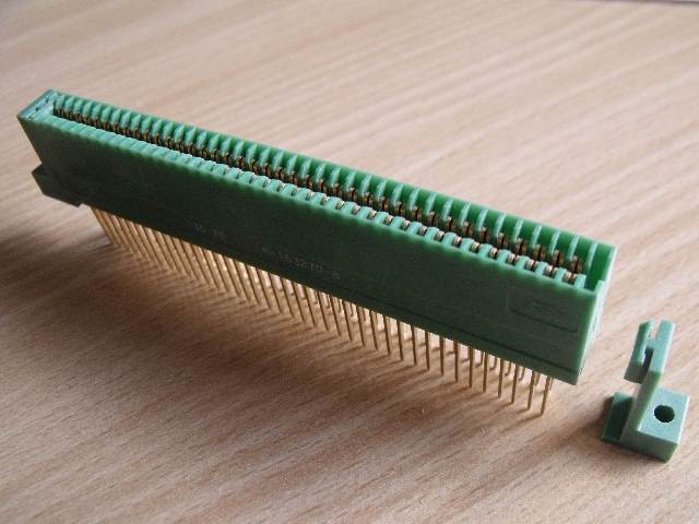

#3802663
Philipp schrieb:
> Eine ISA Buchse ist zu schmal (2x31) der Einschub hat jedoch 2x38
> Kontakte. Ob das Raster passt weiß ich auch nicht.
wenn dem so ist: ich habe noch einige im Raster 2,54 mit 2x39 Pins von
AMP in meiner Antiquitäten-Kiste. Die lassen sich ohne Probleme einfach
kürzen, sogar das Montageelement lässt sich wieder einsetzen (siehe
Bild, da habe ich das Element ausgehängt und man kann sehen, dass der
Hersteller auch einfach abgesägt hat).
