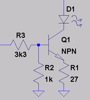

Hallo Zusammen, ich plane ein LED Board fürs Auto. Darin sind 2 separate Equalizer.Einer mit 10 Stufen der andere mit 14. Aufbauen will ich das mit einem Attiny 84A und 3 Schieberegistern. Jede Stufe hat mehrere LED's. Deswegen habe ich jeder Stufe einen Transistor spendiert. Da die LED-Spannung abhängig von der Farbe ist habe ich insgesammt 3 Spannungen. Die 2 Spannungswerte werden mittels ADC eingelesen und dann auf die Register ausgegeben. Nun zur Frage: Kann ich die NPN Transistoren ohne weiteres als High-Side Schalter benutzen? Und: Habt Ihr sonst noch Probleme mit meiner Schaltung(PDF im Anhang)? Ich nehme dieses Flachbandkabel: http://www.reichelt.de/Flachbandkabel/AWG-28-26F-3M/3/index.html?&ACTION=3&LA=5&ARTICLE=47674&GROUPID=3328&artnr=AWG+28-26F+3M Im Datenblatt steht 2,1A. Ist diese Angabe pro Ader oder Gesammt? Im Schaltplan habe ich noch die Kondensatoren an den Spannungsreglern vergessen. Werden noch ergänzt. Vielen Dank

Nochwas: Basiswiderstände fehlen und Vorwiderstände für die LED ebenfalls. ICs und alle anderen Bauelemente beschriften. Abblock-Cs hast du schon selbst erkannt, daß die fehlen. Werte ranschreiben.
Die LED-Spannung ist abhängig von Temperatur, Fertigungstoleranzen und der Farbe. Daher werden die Dinger möglichst mit konstantem Strom betrieben. Da in deinem Schaltplan die meisten Bezeichnungen fehlen, kann ich weitere Fehler nur ahnen (z.B. was passiert wohl, wenn die Basisspannung viel höher ist als die am Kollektor?).
valentin schrieb: > Stefan U. schrieb: >> Darin sind 2 separate Equalizer.Einer >> mit 10 Stufen der andere mit 14. > > Ich sehe nicht mal einen Equalizer. Keine Filter, keine Potis. > Nur irgendwelche ICs mit paar Transistoren verbunden. (???) >Nochwas: Basiswiderstände fehlen und Vorwiderstände für die LED >ebenfalls. Es sind ja nur Visuelle Equalizer. Sprich es wird der Pegel visuell dargestellt. Der erste Eingang wird an den Ausgang meines Verstärkers angeschlossen. Der zweite soll mir die Batteriespannung anzeigen, und so einen ungefähren Eindruck vom aktuellen Ladestand zeigen. Muss ich wirklich für jeden Transistor einen Vorwiderstand nehmen? Ich habe gehofft ohne auszukommen.. Wie könnte ich den schaffen für jede Stufe eine Konstantstromquelle zu erstellen? Ich bräuchte ja 24 Stück.. Zudem will ich auch mittels PWM die Helligkeit einstellen, was ja in dieser Anordnung ziemlich einfach ist. Nochmal die Bauteile: Transistor: http://www.reichelt.de/BC-Transistoren/BCR-533-SMD/3/index.html?&ACTION=3&LA=5&ARTICLE=90179&GROUPID=2881&artnr=BCR+533+SMD Schieberegister: http://www.reichelt.de/ICs-74HC-DIL/74HC-595/3/index.html?&ACTION=3&LA=5&ARTICLE=3269&GROUPID=2930&artnr=74HC+595 Beschaltung ist wie die im AVR Tut.

Tja. schlecht. Auch das funktioniert nit. Mach das so wie im Bild hier. Das kann so viele LED antreiben, wie deine Betriebsspannung hergibt.

Helge A. schrieb: > Tja. schlecht. Auch das funktioniert nit. Mach das so wie im Bild hier. > Das kann so viele LED antreiben, wie deine Betriebsspannung hergibt. Ich würd R1 auch noch mit auf die Kollektorseite holen. Emitter direkt an GND.

Stefan U. schrieb: > Ok gut. > Ich werde dann jeder Stufe einen Widerstand geben. Ich bin gerade nicht > Zuhause. Werde das dann aber so machen das ich die 5V meines > Spannungsreglers auf das LED Board führe. Dann die LEDs anschließe umd > schließlich wider zurück aus Board gehe. Dort kommt dann der Widerstand > und der FET. > > Ist das so machbar? Ja. Ist aber kompliziert gelöst. Du willst mir doch hoffentlich nicht einreden, dass 8 SMD Transistoren samt Basiswiderstand und LED Vorwiderstand an einem 595 ein Platzproblem darstellen? Gerade die Widerstände bringt man in SMD immer unter. Aber wozu der FET? Stink normale NPN Transistoren, wie schon x-mal gesagt. Ob du die überschüssige Energie im Widerstand verbrätst oder im Treibertransistor ist Jacke wie Hose.
