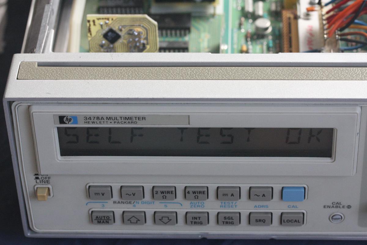

nachdem mir das Theater mit der regelmäßigen Kontrolle der
Pufferbatterie in meinem HP3478A auf Dauer zu blöd wurde, kam mir die
Idee, den SRAM-Baustein durch einen ATmega48 zu ersetzen. Zuvor musste
ich jedoch den Inhalt des SRAMs sichern. Dazu wurde kurzerhand die
i8039-MCU gesockelt. Aus einem alten DIL-Sockel bastelte ich mir einen
einfachen Adapter, an den über Flachkabel an ein kleines
ATmega16-Evaboard gekoppelt wurde. So konnte das SRAM (und auch gleich
noch das ROM) schnell ausgelesen und deren Inhalt via RS232 auf dem PC
gesichert werden.

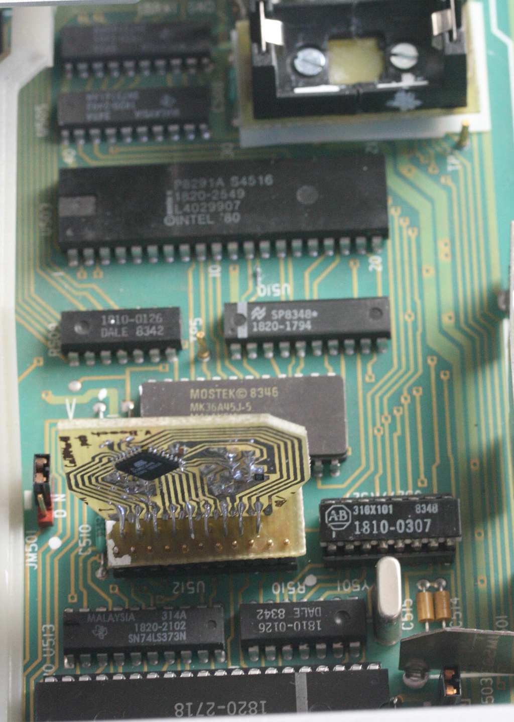

Im nächsten Schritt wurde das SRAM ebenfalls ausgelötet und an seine
Stelle ein Sockel gelötet. In diesen Sockel wird das mega48-Modul
gesteckt, wie aus den beigefügten Bildern ersichtlich. Da Bauhöhe zur
Genüge zur Verfügung stand und ich mir beim Layout "keinen abbrechen"
wollte, steht die AVR-Platine senkrecht.
Zur Applikation des AVR gibts nicht viel zu sagen. Er arbeitet mit einem
20-MHz-Quarz. Die 8 Adressleitungen liegen an PortD. Das Low-Nibble von
PortC liegt am Daten-Bus. C.5 ist mit CE2 verbunden, /CE1, OD und R/W
liegen an Port B, an welchem auch die ISP-Schnittstelle hängt, deren
Signale nicht anderweitig verwendet werden.
Der AVR liest die Justagedaten aus seinem EEPROM. Im EEPROM liegen sie
gepackt, also immer zwei Nibbles in einem Byte vor. Im RAM bekommt jedes
Nibble sein eigenes Byte.
Schreibzugriffe landen zuerst im RAM, parallel dazu wird ein Flag
gesetzt. Erfolgt eine gewisse Zeit kein Zugriff auf das emulierte SRAM,
so speichert der AVR die geänderten Daten im EEPROM ab.
Die eigentliche I/O-Routine ist in Assembler programmiert. Das einzige
Problem, das mich längere Zeit beschäftigte, war dem Umstand geschuldet,
dass die MCU des Messgeräts /CE1 des SRAMs nach dem Lesen eines Nibbles
offensichtlich nicht deaktiviert -- man darf also nach der Ausgabe eines
Nibbles nicht warten bis /CE1 inaktiv wird...
Ein weiterer Vorteil dieses Aufbaus, neben der Batteriefreiheit: Nach
einer neuen Justage können die neuen Abgleichdaten direkt aus dem EEPROM
des AVRs ausgelesen und gesichert werden.

OP (Firma: L-E-A) #3803276
Dennis Heynlein schrieb:
> Wie schnell ist der RAM-Bus auf dem Messgerät ?
Die i8039-MCU wird in meinem HP3478A (alte Serie von 1983, keine
Optokoppler sondern Impulsübertrager) mit einem 5.856MHz-Quarz
betrieben.
Lt. Intel-Timingdiagramm benötigt ein kompletter Buszyklus 12 Takte.
Im HP3478A wird das RAM-CS1 über die steigende Flanke von ALE gelatcht.
D.h. die Adressen sind (theoretisch) nach sechs i8039-Takten oder
6*20/5.856=20 AVR-Takten gültig. Nach weiteren sechs 8039-Takten haben
die Daten gültig zu sein bzw. müssen übernommen werden. Beim HP3478A ist
jedoch zu beachten, dass CE1 über mehrere Zyklen hinweg aktiv gehalten
wird (siehe Ursprungsposting). Der AVR weiß also nicht, wann ein Zyklus
wirklich begonnen hat. Deshalb latche ich in der ersten Hälfte lediglich
das Adressbyte und polle OD, CE1 und R/W. Im zweiten Teilzyklus wird
dann die Adresse berechnet, das Datenbyte aus dem RAM geladen, das
untere Nibble ausmaskiert, der Port auf Ausgang geschaltet und das
Nibble ausgegeben. Wenn man alles in Registern hält, reicht's gerade so.
Lesen ist etwas bequemer, da die Adressarithmetik auch noch nach der
Übernahme der Daten erfolgen kann, der Port nicht umgeschaltet und das
Nibble nicht maskiert werden muss
Mit 16MHz wird's schon recht knapp, da dann nur noch 16 Taktzyklen zur
Verfügung stehen.
Tja, ein FRAM wäre vermutlich die einfachere Lösung gewesen ;-)
Grüßle,
Volker.
