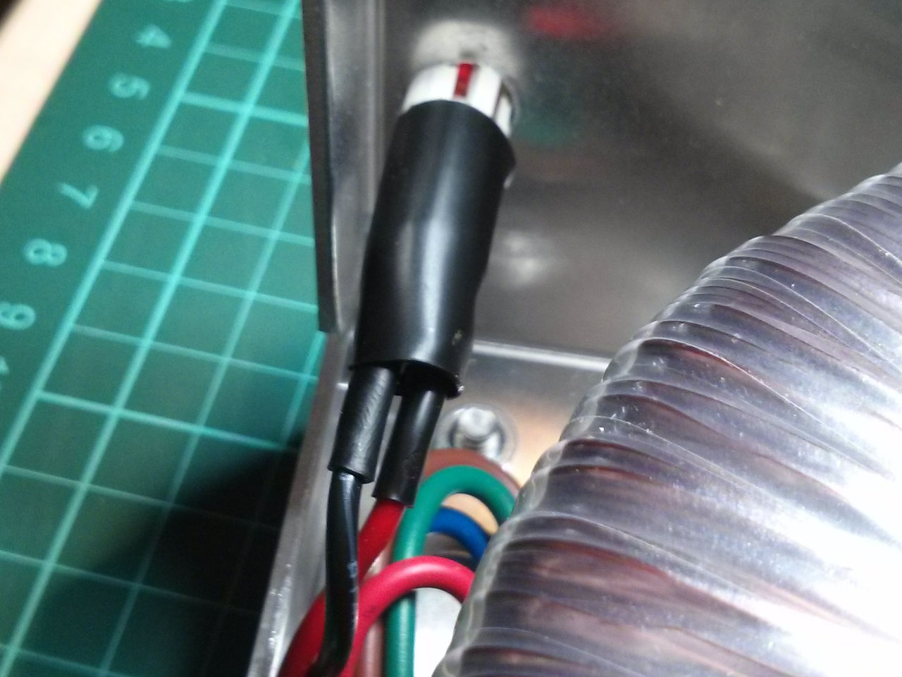

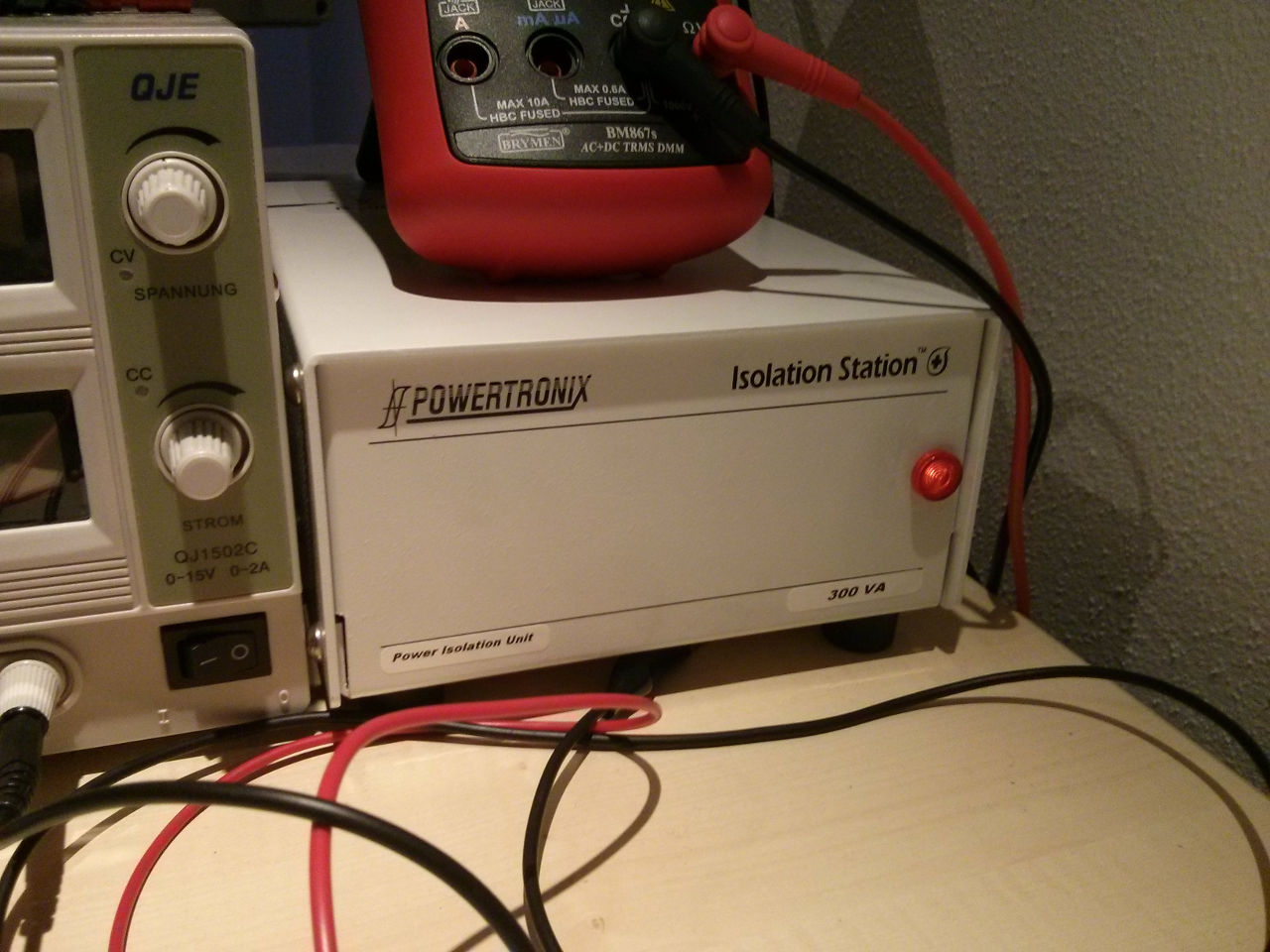

OP #3804568
So, noch mal vielen Dank für die Hilfe. Mein erstes "Projekt" mit
Netzspannung hat prima geklappt, auch wenn ich die ganze Zeit im
Spannungsparanoia-Modus gearbeitet habe... Ich sage nur, jeden Pol der
Glimmlampe einzeln mit Schrumpfschlauch und dann noch mal Schlauch um
alles herum. Nunja, bei sowas hat man wohl besser zu viel Respekt als zu
wenig.
Wie man auf dem zweiten Bild sieht, funktioniert die Leuchte wunderbar
und sieht aus, als wäre sie immer schon am Gerät gewesen. Toll. :)
