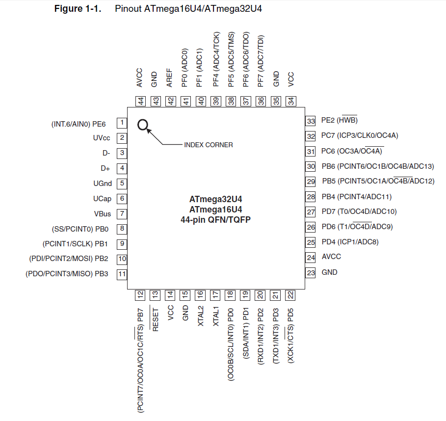

Erster Treffer ist eine "pins_arduino.h" eines ATmega23u4:
http://www.google.de/url?sa=t&rct=j&q=&esrc=s&source=web&cd=1&ved=0CCEQFjAA&url=http%3A%2F%2Flearn.adafruit.com%2Fsystem%2Fassets%2Fassets%2F000%2F009%2F337%2Foriginal%2Fpins_arduino.h&ei=cgwWVJXBMITCPKOOgOgD&usg=AFQjCNE34sFFXHt2nIE6tAOOQFtgpMfB7Q&bvm=bv.75097201,d.ZWU&cad=rja
darin finden sich folgende Zeilen:
const uint8_t PROGMEM analog_pin_to_channel_PGM[12] = {
  7,   // A0          PF7          ADC7
  6,   // A1          PF6          ADC6
  5,   // A2          PF5          ADC5
  4,   // A3          PF4          ADC4
  1,   // A4          PF1          ADC1
  0,   // A5          PF0          ADC0
  8,   // A6    D4    PD4          ADC8
  10,  // A7    D6    PD7          ADC10
  11,  // A8    D8    PB4          ADC11
  12,  // A9    D9    PB5          ADC12
  13,  // A10   D10   PB6          ADC13
  9    // A11   D12   PD6          ADC9
Oh Wunder, das deckt sich ja hervorragend mit dem Datenblatt, dessen
Ausschnitt ich gleich mal angehangen hab.
