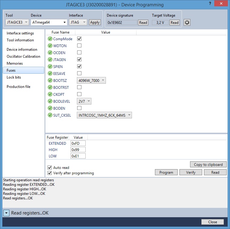

Hallo Zusammen,
Habe ein Software Problem bei einem Mikrocontroller Programm:
Umgebung: AtmelStudio, JTAGICE3, C, ATmega64, 3,3V
Ich habe in meinem Code mehrere Funktionen, die sich alle durch die main
Funktion aufrufen lassen. So weit funktioniert alles.
ABER: Wenn ich in "main" eine Funktion aufrufe, und aus dieser Funktion
eine andere Funktion aufrufe, bleibt der Mikrocontroller hängen. Weiß
jemand wieso? Ist das Problem bekannt?

Das wird dir nicht viel bringen.
Das Problem in deinem Programm lässt sich nicht auf 'die eine Zeile'
reduzieren. Dein Programm verbraucht, wenn die Ad Hoc Diagnose
'Stack+berlauf' zutrifft, in seiner Gesamtheit einfach zuviel SRAM. Das
müsste schon sehr an der Kippe stehen, wenn dir das bischen
Returnstack-Einsparung durch einen eingesparten Funktionsaufruf die
Sache rettet. Vor allen Dingen bringt das nur ganz kurze Abhilfe. Bei
der nächsten Änderung fliegt dir dann wieder alles um die Ohren.
Also: Speicherverbrauch feststellen und nachsehen wo man ein wenig SRAM
sparen kann.

Was hängt da für ein Schieberegister drann? 74595? Wie ist es
verdrahtet?
#3804115
Der Code sollte so laufen, doch schau mal in der Funktion
uint8_t Dez_To_7Seg(uint8_t dez)
nach, alle return's werden durch den switch erzeugt.
Entferne mal den default und gib das als Standard zurück.
Ich glaube aber auch das es eher die Schaltung ist, z.B
Spannungseinbruch durch Schalten eines Pins zum Kurzschluss.
Gruß, Christoph

Also habe die Funktionen jetzt zu einer mit relativ hoher Coderedundanz
zusammengeführt. Läuft fehlerfrei!
Ist halt nur häßlich...

Stefan Ernst schrieb:
> Auch auf die Gefahr hin, wieder ignoriert zu werden:
> Wie ist der Zustand der M103C-Fuse?
Guter Einwand. Wusste gar nicht, dass der Mega64 die auch hat (so wie
der 128).
Und Atmel hat (in meinen Augen) denselben Mist gemacht, wie beim 128-er.
Default ist die Fuse 'programmed', sprich man muss erst mal an die Fuse
ran, ehe man dann tatsächlich einen M64 vor sich hat.

Hast du dich um die Fuse gekümmert? Die Abblockkondensatoren sind
natürlich wichtig, helfen aber bei aktiviertem Kompatibilitätsmodus
nichts.
Solange der eingeschaltet ist, hast du keinen Mega64 vor dir sondern
einen Mega-103. Und der hat eine andere Speicherbelegung, was ganz
zwanglos die Abstürze erklären würde.
Um es ganz klar zu sagen: Du KANNST diese Thematik nicht ignorieren!
(Und dem Mann, der sich bei Atmel den Unsinn ausgedacht hat, dass diese
µC mit aktiviertem 103-Modus ausgeliefert werden, würde ich am liebsten
den Hals umdrehen)
> nichts.
Hey, das war genau der Fehler. Das Progamm von Karl Heinz läuft jetzt!!!
:) Vielen Dank euch allen für die schnelle und freundliche Hilfe.
#3805418
Stefan gebührt die Ehre.
Da muss ich wohl in meinem persönlichen
Fehlermöglichkeiten-Gedächtnis-Ordner einen neuen Punkt für den M64
einfügen. Beim M128 hat man sich ja schon daran gewöhnt, dass das
Fehlerbild 'Absturz beim Funktionsreturn' auf eine fehlerhafte
Kompatibilitätsfuse hinweist.
