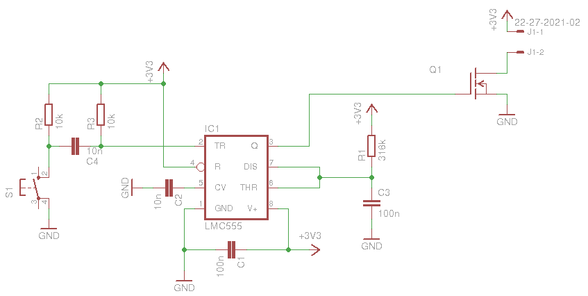

Nach dem betätigen des Abzuges (S1) soll  ein handelsüblicher
Laserpointer (3V Version)für ca. 35ms einen Strahl abgeben. Eine erneute
Strahlabgabe soll erst bei erneutem betätigen von S1 erfolgen.

von Monoflop (Gast)
Monoflop
von Udo S. (urschmitt)
Nicht retriggerbares Monoflop
von Moritz A. (moritz_a)
von Tom (Gast)
und flankengesteuert. Sonst leuchtet der Laser, bis man wieder loslässt.
Vorschlag im Anhang. R1 und C3 bestimmen die ~35ms, also für C3 keinen
X7R-Abblockkondensator mit riesigen Toleranzen nehmen.

von Tom (Gast)
CC schrieb:
> Eine 555er brauchen
> auch min. 4,5V am Eingang
Weshalb in dem Schaltplanvorschlag ein LMC555 statt eines ordinären
NE555 auftaucht: "1.5V Supply Operating Voltage Ensured". Auch der
TLC555 geht bis 2V.

von FlipFlop (Gast)
Hallo, habe mal eine Frage zu dem Schaltbild von 15.09.2014 18:33, da
ich eine ähnliche Schaltung bauen möchte.
Welches Bauteil ist mit Q1 (1 senkrechter und 3 senkrechte Striche)
gemeint?
Welches Bauteil ist mit J1-1 und J1-2 gemeint?
Eins davon wird wohl der Laser sein, der den Impuls bekommt - habe diese
Symbole nur noch nie gesehen...?
