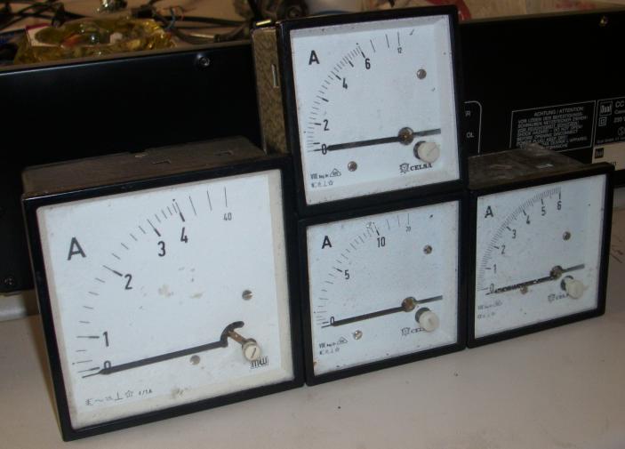

Ich habe hier mehrere Drehspulinstrumente, die ich mit einem
Mikrocontroller zusaetzlich zum Zeiger ablesen moechte.
Diese sind jedoch nicht linear, siehe Foto im Anhang.
Nur das 6A-Meter duerfte einen relativ linearen "Output" bringen im
Bereich von 0mV bis 60mV (10mV/A).
Kann mir jemand von euch genaueres zu den anderen drei Instrumenten
sagen? Ein Typenschild oder aehnliches konnte ich auf den Instrumenten
nicht finden.
Die Shunts auszumessen gestaltet sich mit Baumarkt-Multimeter auch als
recht schwierig. Von 60mV ausgegangen ergeben sich folgende
Widerstaende:
0-40A = 0.0015 Ohm
0-20A = 0.003  Ohm
0-12A = 0.005  Ohm
0-6A  = 0.01   Ohm
Ich habe leider nichts da, mit dem ich halbwegs genau mehr als 5A
fliessen lassen kann um die Skalen mit den Abfaellen der Shunts zu
vergleichen...
Dann tu es doch.
Nichtlinear sind hier vor allem die Mechanik der Anzeige.
Die Spannung, die je nach Strom an dem Shunt abfällt dürfte hinreichend
linear sein.
Also einfach mal mit einem helbwegs guten Multimeter probieren
Nachtrag: Es wäre auf jeden Fall genauer, wenn du für deine Messung die
Shunts via 4-Leitermessung abgreifst, falls das irgendwie möglich ist.
Gast #3805162
Den Symbolen nach, sind das keine Drehspul- sondern
Dreheiseninstrumente.
Selbst wenn die für den Einsatz von Stromwandlern vorgesehen sind (5A)
dürfte das Unternehmen schwierig werden :-)
Ich wollte den Abfall direkt am Shunt ueber einen OP auf einen Bereich
von 0V bis 3.3/5V in Bezug auf des OPs GND verstaerken und mit in die
Intsrumente einbauen und an der Rueckseite der Instrumente zusaetzliche
Anschluesse dafuer einbauen.
#3805197
Es sind (bis auf das Instrument unten rechts, das ist DREHSPUL)
Dreheisenisntumente, tw. mit 1A Stromwandler zu betreiben.
Einfach mal auf die Beschriftung unten links achten: 4/1 heißt: Skala 4A
ist mit Stromwandler 4A zu 1A zu betreiben, und da des Instrument bis
40A  "Anlaufstrom" abschätzen läßt, muß der Stromwandler diese 10x
Überlast auch noch  "packen" können ohne in die Begrenzung zu geraten.
#3805916
Bei den Dreheiseninstumenten wird es realtiv schwer den Strom durch
abgreifen der Spannung zu messen, denn da wird direkt der Strom gemessen
und die Spule wird aus Kupfer sein und entsprechend einen großen TK (ca.
0.4%/K) haben.
