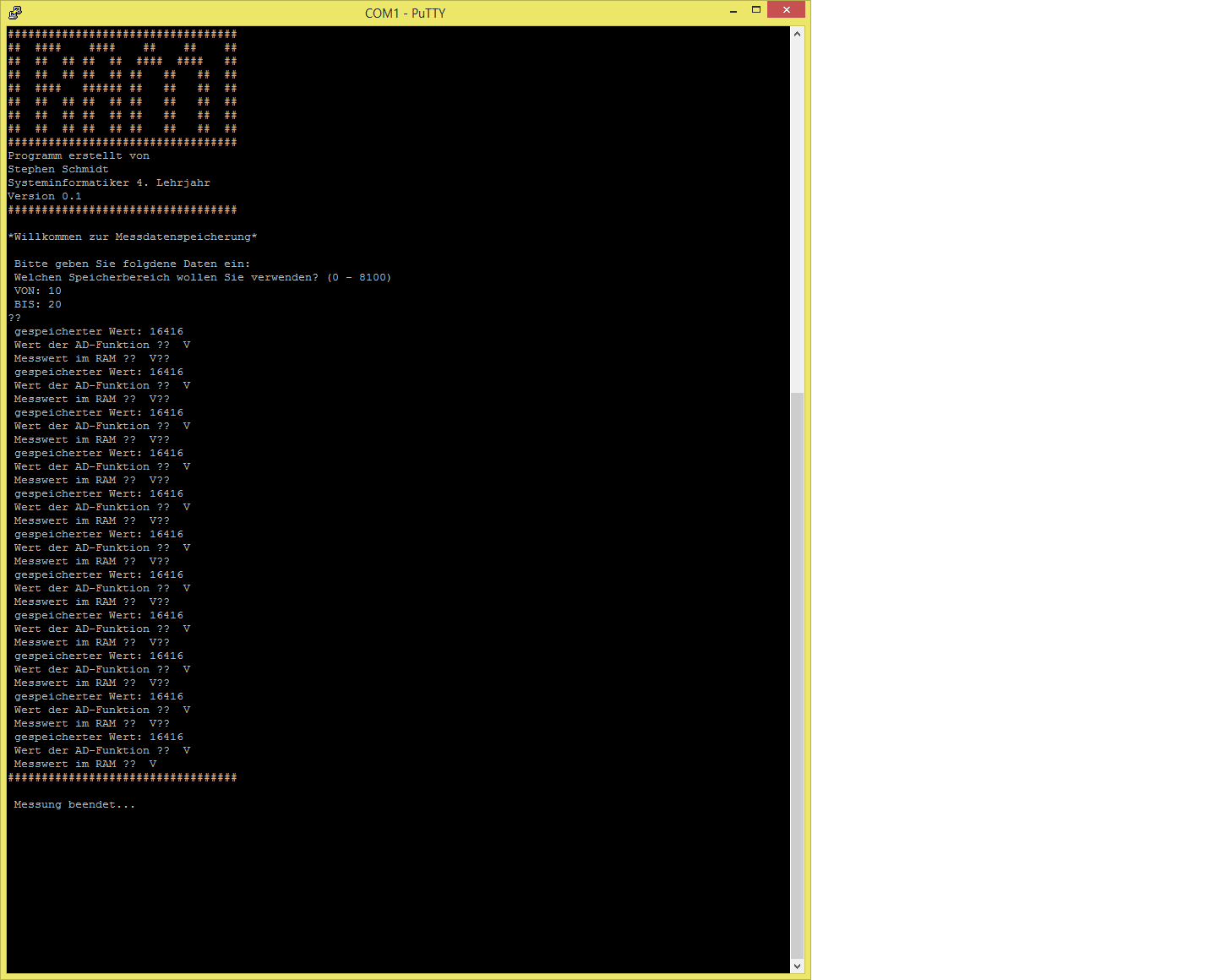

Hallo danke für die schnelle Antwort.
@Jim das mit dem Linken hat nichts damit direkt zu tun weil andere
Programme die auch mit der Keil Entwicklungsumgebung programmiert worden
sind funktionierten einwandfrei.
@Daniel leider funktioniert diese Varianten auch nicht.
@ A. K. was meinst du direkt mit Compiler
PS:
habe mal ein Bild hinzugefügt wie es in Putty aussieht.
Grüße
Doch. Es hat (auch wenn ich Keil nicht kenne) ziemlich sicher mit dem
Linken zu tun.
Der Punkt ist, dass Floating Point Dinge recht aufwändig sind und viel
Speicher verbrauchen. Daher möchte man in 'normale' Programme die ganze
Floating Point Library nicht mit drinnen haben, wenn es nicht unbedingt
seinmuss. Konsequenterweise gibt es dann auch eine Version von printf,
die mit double nicht umgehen kann.
Will man aber unbedingt die Floating Point Version haben, dann muss man
das beim Linken explizit angeben. Wie das beim Keil funktioniert, steht
in der Doku zum Compiler/Linker
Gast #3806337
@Karl Danke für die Hilfe und anscheind hattest du doch recht gehabt. da
ich "far" verwende musste ich den Extended Linker aktivieren. Ich werde
mal versuchen direkt die LIB für Float einzubinden.
@Marc Wenn dich die Funktion des AD-Wandlers einwenig umschreibe und mir
als Rückgabewert ein INT zurück liefern lassen funktioniert alles
wunderbar, außer das ich halt statts Float dann INT verwende.
