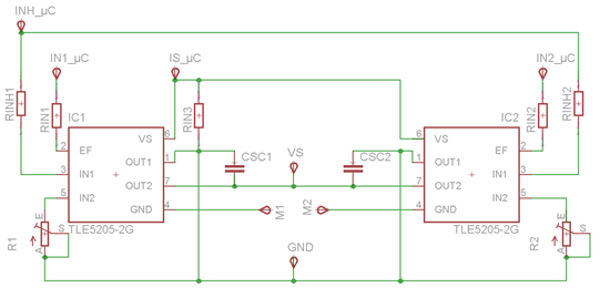

Hey Leute, ich bin neu hier somit begrüße ich alle Forum nutzer. Jetzt zu meiner Frage: Ich bin Schüler der HTl TGM in Wien und arbeite derzeit an meinen Diplomprojekt (Mini-Doppelpendel) und habe Probleme mit der Motoransteuerung eines AC Motors (Typennummer unbekannt. So mit bitte ich euch mir Tipps und vielleicht Beispielprogramme in C schicken. Hab auch schon einige Tutorial gelesen, bin aber nicht viel schlauer geworden. Wäre toll, wenn ihr mir bei meinen Problem hilft. Danke Dominik Hösl

Da die Schaltung der verwendeten H-Brücke

Dominik Hösl schrieb: > Da die Schaltung der verwendeten H-Brücke soll damit wirklich ein AC-Motor geschaltet werden? Da macht eine H-Brücke nicht so viel sinn.

Dominik Hösl schrieb: > Da die Schaltung der verwendeten H-Brücke Ja, und dann? BTW: das sind 2 H-Brücken, weil in jedem TLE5205 schon eine drin ist. Und zudem ist der Schaltplan Käse. Denn an GND kommt mit Sicherheit kein Motor. Und GND kommt nicht an OUT1. Und Vs nicht an OUT2.

Hallo, wo im Himmelswillen kommt diese Beschaltung her? Was für einen AC-Motor hast du? M1 und M2 am Gnd-Anschluß zweier H-Brücken? Grüße der Elektroniker

> soll damit wirklich ein AC-Motor geschaltet werden? Da macht eine > H-Brücke nicht so viel sinn. schon da sich der Motor unpolen sollte. Prinnzip meines Doppelpendels: zwei Segmente 1 Motor Motor treibt über Zahnriehmen zweites Segment an -->Änderung des Winkels zw. den zwei Segmente --> somit Schwung aufbau bis Handstand --> daher muss sich der Motor einmal nach vorne und einmal anch hinten drehen
#3805474
Dominik Hösl schrieb: >> soll damit wirklich ein AC-Motor geschaltet werden? Da macht eine >> H-Brücke nicht so viel sinn. > schon da sich der Motor unpolen sollte. einen AC-Motor kann man aber nicht umpolen.
Dominik Hösl schrieb: >> soll damit wirklich ein AC-Motor geschaltet werden? Da macht eine >> H-Brücke nicht so viel sinn. > schon da sich der Motor unpolen sollte. Ähm. Dir ist aber schon klar, wofür AC steht? AC - Wechselstrom DC - Gleichstrom (ja, die australische Rock-Band AC/DC heisst "Wechselstrom/Gleichstrom!) Du wirst einen Gleichstrommotor benutzen, wie er in jeder Lego-Eisenbahn drinnen ist. Der hat 2 Anschlüsse. Nennen wir sie mal A und B schliesst du A an + an und B an -, dann dreht sich der Motor in eine Richtung. schliesst du B an + an und A an -, dann dreht sich der Motor in die andere Richtung. Genau dazu brauchst du die H-Brücke, damit du diese SChaltungen vom µC aus machen kannst. Man könnte auch mit Relais die entsprechenden Verbindungen schalten, aber das klackert immer so. Daher macht man das mit Halbleitern. Unter anderem auch deshalb, weil man damit schneller schalten kann. > Prinnzip meines Doppelpendels: Du bist gedanklich schon bei Schritt 85, scheiterst aber bereits bei Schritt 1 - wie funktioniert eigentlich mein Motor.
egal ihr sieht sicher das ich mich noch nicht gut auskenne werde noch mit meinen Betreuer sprechen Meinte DC Hab mich vertan, hab mich immer schon schwer getan AC oder DC zu unterscheiden
Dominik Hösl schrieb: > egal ihr sieht sicher das ich mich noch nicht gut auskenne werde noch > mit meinen Betreuer sprechen > Meinte DC > Hab mich vertan, hab mich immer schon schwer getan AC oder DC zu > unterscheiden das 'A' steht für 'alternating' - also "wechselnd". Der Weg von der Steckdose zum Motor ist 230V Steckdose - Wechselstrom - Netzteil - Gleichstrom - Motor Zuerst hast du Wechselstrom, dann Gleichstrom. Zuerst kommt 'A' im Alphabet, dann 'D'.
