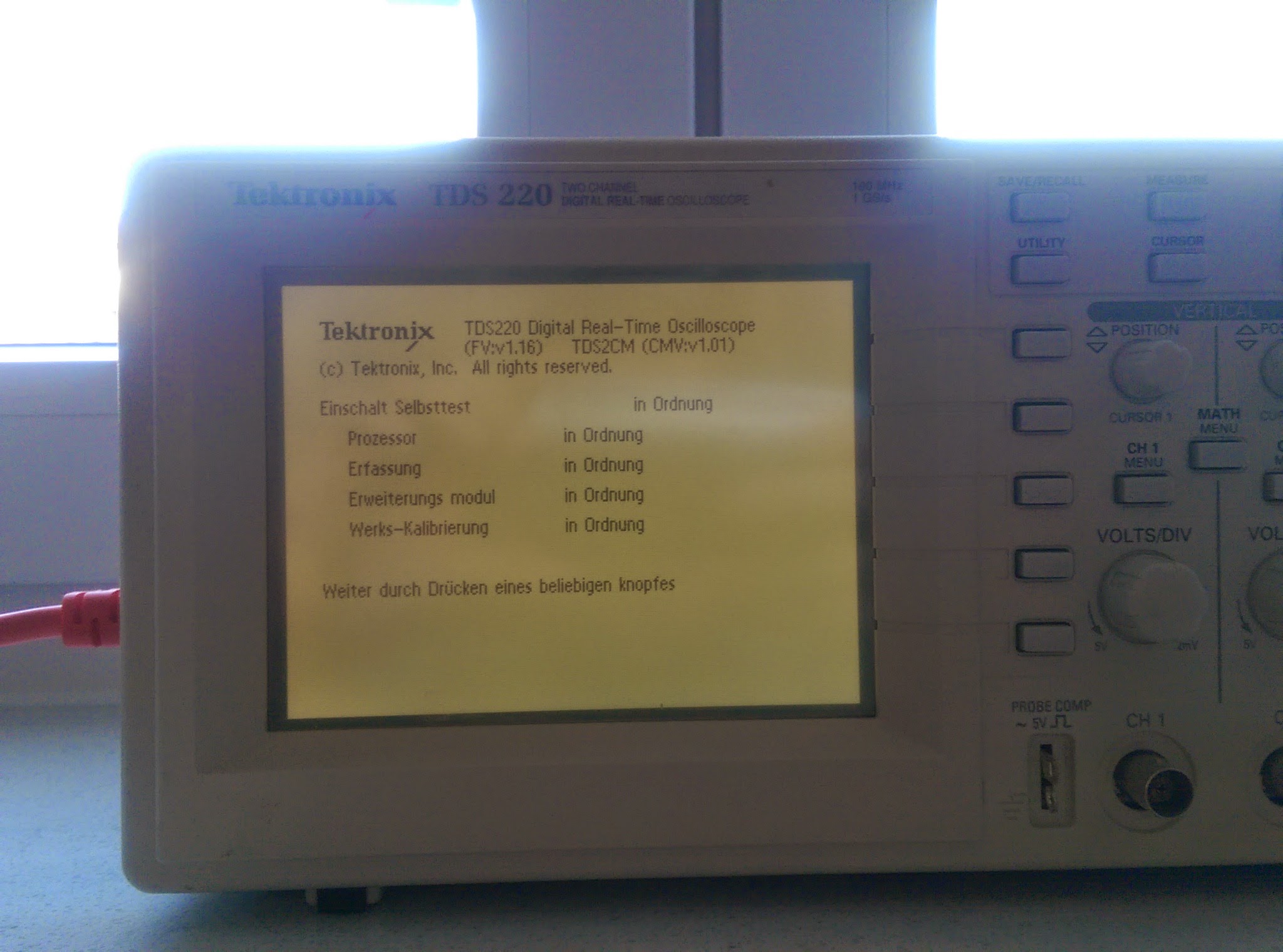

Ich verkaufe ein digitales Zwei-Kanal Speicher-Oszilloskop der Marke
Tektronix, Typ TDS-220 incl Communication Module TDS2CM.

#3815649
vielen Dank!

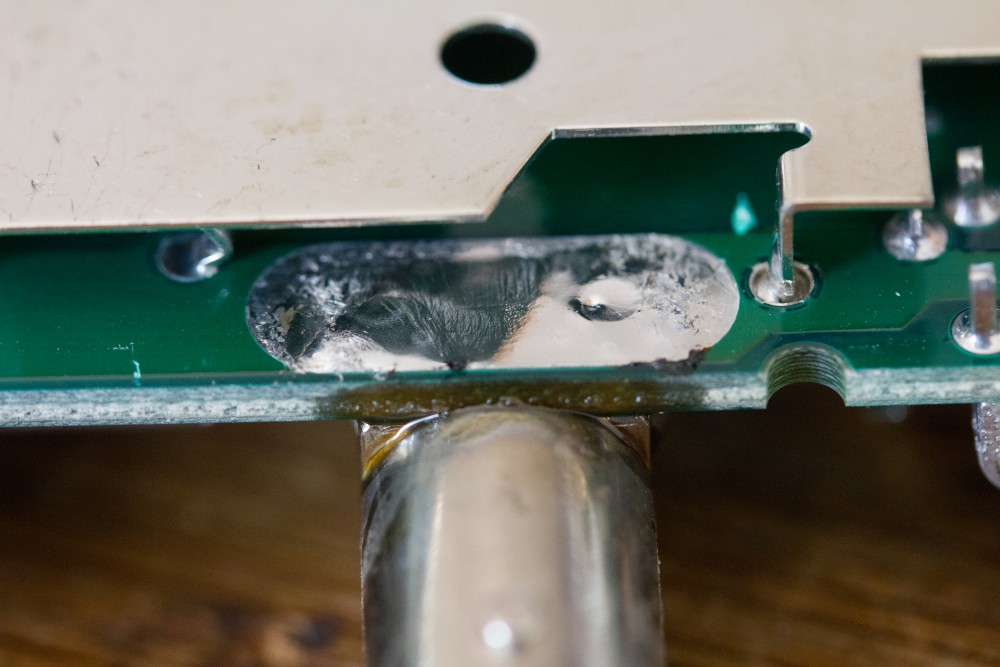

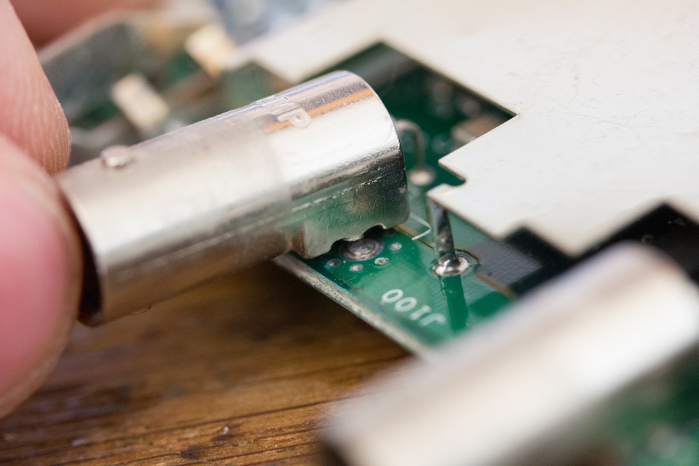

Das Oszi ist heute angekommen und funktioniert. Es war nur eine
Kleinigkeit defekt und ließ sich schnell beheben. Die Buchse von Kanal 1
war wackelig und das Signal schlecht, das war weil die Buchse vom Board
losgebrochen war, also die Massekontakte. Hab also das Buchsengehäuse
direkt verlötet und funktioniert. Beim Zusammenbauen ist mit dann selber
die Masse von Buchse 2 abgebrochen, habe ich also auch gleich richtig
festgelötet. Das ist sehr seltsam wie einfach da die Buchse von der
Platine gebrochen ist, also schon fast eine Sollbruchstelle, das hätte
ich von Tek anders erwartet.
Egal, es funktioniert und macht genau was es soll.
Danke!

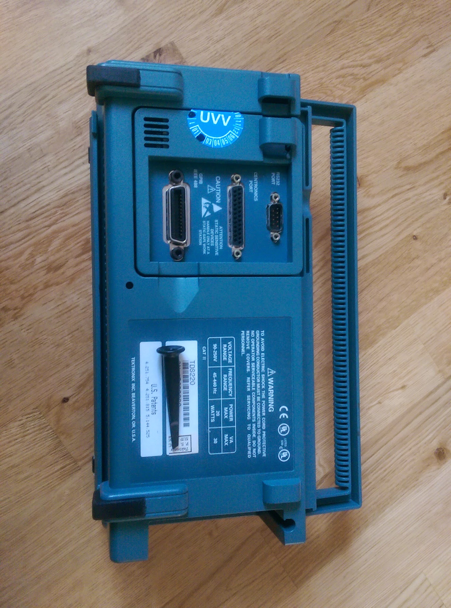

#3815687
Hallo Gustl,
das ist wohl nicht ungewöhnlich bei der Generation gewesen. Ich habe es
auch schon bei einem älteren 220er gehabt. Eine neuere Version der 220er
hat statt 2 Stifte für Masse 4 Stifte. Ich schätze mal da hat Tek
nachgebessert. Mir ist das aufgefallen als ich von einem defekten
Mainboard eines 220er die Buchsen als Ersatzteil benutzen wollte. Die
Buchsen gibt es auch noch zu kaufen, falls du doch mit deiner Lötstelle
probleme bekommst. Ich müsste nur nochmal nachsehen woher ich die hatte,
wenn du interesse hast.
#3815697
Vielen Dank Thomas, ich habe die Buchsen für die beiden Kanäle jetzt
ziemlich krass festgelötet. Also das wird sehr sicher nichtmehr locker.
Leider sind die nicht perfekt gerade nach vorne geworden sondern minimal
schief, also wenn man drauf achtet, dann kann man es erkennen aber ist
für die Funktion natürlich egal.

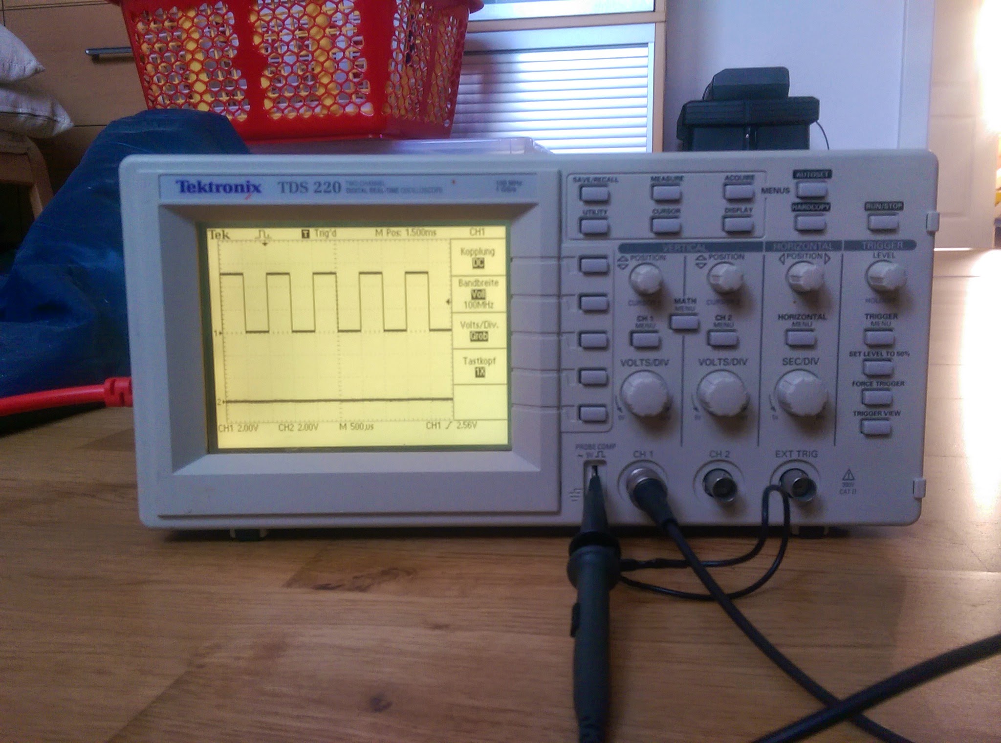

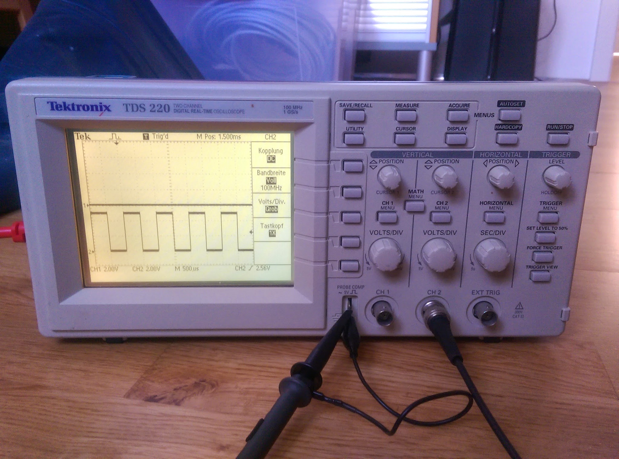

Jetzt muss ich mir erstmal angucken was das alte Tek so alles kann - und
das ist schon erstaunlich viel.

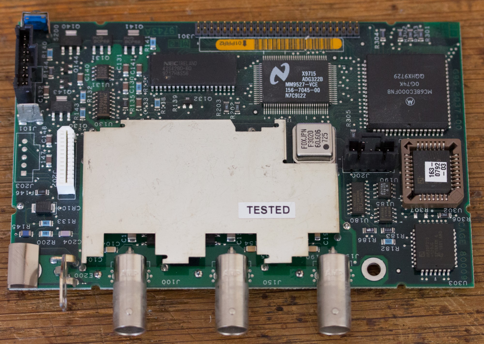

Gast #3886763
Interessantes Foto - Danke!
erstaunlich dass auf dem TDS220 Board auch "nur" ein 60,606 MHz
Quarzoszillator sitzt.
Hier hätte ich im Gegensatz zum TDS210 einen 100MHz Oszillator erwartet.
Davon ab scheint das Board vollkommen identisch zum TDS210 Board zu sein
- wobei es auch eine jüngere Variante gibt - ohne gesockelten
Flash-Speicher und kleinerem 68k Prozessor (Gehäuse)

Die abgebrochene Buchse hatte ich auch schon,.. war wohl wirklich eine
Schwachstelle,.. ansonsten immer noch sehr brauchbare Teile.

Das Problem mit den abbrechenden Buchsen wurde übrigens beim neuen
Boardlayout verbessert. Es wurden verbesserte Buchsen eingesetzt

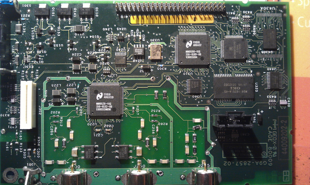

Ja, das Rigol hat auch mehrere schnelle RAM Steine die parallel
beschrieben werden können, die hat das TSD2xx nicht.
Das TDS2xx hat ein NEC 42S4260-60 4MBit RAM, das hat eine Zufriffszeit
die deutlich größer 1ns ist, und auch größer 10ns. Man bräuchte aber 1ns
um 1GSps wegschreiben zu können. Wo wird das also gespeichert bis es in
den langsamen RAM geschrieben wird?
Hat Jemand ein Board Foto ohne die Metallabdeckung?
Gast #3890996
Der Rückruf ist aber schon weit über 10 Jahre alt :-)
Es wurde dort eine zusätzliche Verbindung vom Schutzleiteranschluß der
Kaltgerätedose hin zu den BNC Buchsen gelegt.
Geräte mit der von mir gezeigten Leiterplatte sind offensichtlich nicht
mehr davon betroffen da sie nicht im Nummernkreis liegen

#3891255
Dasist mir klar, so ist das z. B. im Wittig Welec drinnen, aber das
ändert daran nix, es ist egal ob ein ADC mit 1GSps mit 8Bits oder 4 mit
je 250MSps und 8Bits, es muss immer 1GByte/s weggeschrieben werden.
Das Wittig verwendet schnellen Blockram im FPGA, anderen neuere Oszis
verwenden mehrere RAM Chips die gleichzeitig geschrieben werden.
Das TDS2xx hat beides nicht. Der 68K bekommt nie auch nur 1GByte/s
gelesen um das inten irgendwie zu speichern.
Daher vermute ich sehr, auch wenn es oft anders behauptet wird, dass das
Signal erst in einem CCD gespeichert wird und von da aus dann langsam
(einige kSps) abgetastet und in das RAM geschrieben wird.
