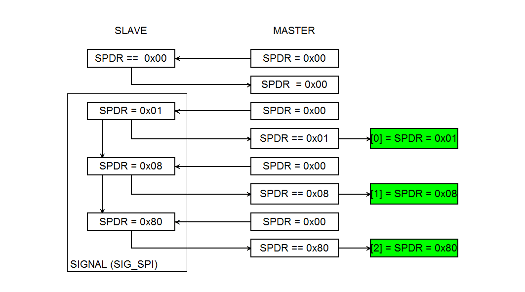

22
zum Problem:
Mit den oben gezeigten Routinen bekomme ich eine Verbindung; kann senden
und empfangen. Nun möchte ich vom Slave ( was später mal ein
EKG-Messchip ADS1298 sein wird ) mehrere Byte empfangen bekommen ohne
zwischenzeitlich SS auf high zu ziehen, da der ADS1298 24bitconfig + ( 8
x 24bit Messdaten ) durchgängig an den µC sendet. Die Kommunikation wird
vom Master eingeleitet und nur dann sollen Daten vom Slave bekommen
werden. Nun verstehe ich zum einen nicht, wie oben beschriebener Code
funktionieren kann, obwohl die Atmega nur 8bit Puffer haben und die Bits
ja aber durchgängig ( also bei jeder Taktflanke ) gesendet/empfangen
werden sollen.
Da die Datenpakete der Messkanäle 24bit=3Byte groß sind, möchte ich
zunächst natürlich das Übertragen von 3Byte umsetzen. Das tut es auch.
Nur wie man sehen kann überträgt der Slave nicht das erste Byte zuerst,
sondern das dritte. Darauf folgen dann das erste Byte und dann das
mittlere. Ich muss zugeben...bin verwirrt. Jetzt hab ich zum Test die
Arrayelemente angepasst um alle Bytes da zu haben, wo sie sein sollten.
Aber das ist doch Gullorx. Das kann ja nicht der richtige Weg sein und
bei Datenmengen >3Byte klappt das dann sowieso nicht mehr.
Ich bitte um Hilfe, da ich nicht zu einer funktionierenden Kommunikation
komme. Wo ist nur mein Denkfehler?
Habt vielen Dank für eure Mühe!

OP #3806622
danke erstmal für eure Antworten und das ist schon einiges, nach dem ich
nachlesen und testen kann. Ich hatte nur jetzt schon drei Tage gelesen
und...naja...nichts gefunden mit mehreren Bytes...oder ich war zu doof
dazu. egal.
Soweit ich weiss kann ich mit dem Flag DORD die Übertragungsrichtung des
einzelnen Bytes festlegen. Im Code sende ich jedoch
1: 0b10000000
2: 0b00001000
3: 0b00000001
( als Test! ) und so soll es danach im spi_received_3bword-Array auch
drin stehn und nicht verwürfelt

OP #3806655
Marc Vesely schrieb:
> Du sendest 0x80, 0x08, 0x01, schreibst aber 0x01, 0x80, 0x08 in dein
>  Array.
sry war mein Fehler.
ich sende:
1: 0x01
2: 0x08
3: 0x80
wenn ich jetzt das Array im Master so anlegen würde, dass es mit
0...beginnt, würden die Elemente quasi:
..[0]: 0x80
..[1]: 0x01
..[2]: 0x08
beeinhalten. Es soll aber nach der gesendeten Reihenfolge ins Array
geschrieben werden.
Also da muss was an der Übertragung falsch sein, da die Bytes ansich
richtig übermittelt werden.
Warum sendet der Slave nicht einfach 1,2,3 in Abfolge sondern 3,1,2. Das
ist mir noch schleierhaft.

Gast #3806684
> werden sollen.
Was genau verstehst du daran nicht? Für die SPI-Logik an sich spielt der
Zustand der SS-Leitung so gut wie keine Rolle, mal abgesehen von der
Tatsache, daß  SS auf High die Anschlüsse des Slave in den High-Z-Status
bringt und ein Pegelwechsel an SS von High auf Low die SPI-Logik
zurücksetzt.
Der Trick ist einfach, daß der Zustand nach dem Rücksetzen der Logik
exakt derselbe Zustand ist, den sie auch dann hat, wenn eben gerade das
achte Bit einer Transaktion übertragen wurde. Es spielt also für die
Übertragung an sich absolut keine Geige, ob zwischen den Bytes SS
toggelt oder nicht.
Das muß aber nicht so sein. Es gibt (viele) Geräte, die das Signalspiel
an SS zur Wortsynchronisation benutzen. Für solche Geräte ist es
natürlich dann nicht egal, wenn SS zwischen den Bytes auf Low geht, die
würden dann immer nur das "erste" Byte senden, weil eben der "not
selected"-Status den Bytezähler zurücksetzt.
Dieses Verhalten kann man natürlich auch mit einem AVR nachbauen, wenn
man das möchte.
> mittlere.
Nun, ich habe das DB des Teils nicht gelesen. Entweder ist das sozusagen
die "natürliche" Reihenfolge in der die Daten geliefert werden, oder es
gibt einen Mechanismus zur Wortsynchronisation, den du nicht korrekt
implementiert hast (weil du das DB ebenfalls nicht gelesen hast). Die
Wortsynchronisation muß übrigens nicht zwingend über das Signalspiel an
SS erfolgen, sie kann auch über die vom Master gesendeten Daten
erfolgen.
Welche Variante dein Teil verwendet, steht in seinem Datenblatt. Am
besten, du liest es einfach mal und programmierst dann deinen Master so,
daß er es korrekt so umsetzt, wie es der Slave braucht.
Gast #3806697
Was mir noch auffällt, wann löst der Interrupt eigentlich das erste mal
aus, im slave?
So wie ich das sehe, ja erst nachdem du den ersten Transfer vom  Master
initiiert hast. Dann wartest du in der Isr auf die nächste drei
Übertragungen, während der Master die erste falsche, da im slave nicht
festgelegten, Daten ins Array schreibt, sodass du ab da, immer eine
falsche Reihe folge hast.

OP #3807059
Jetzt sende ich zum Anfang der Kommunikation ein Dummy-Byte, um am Slave
die ISR auszulösen, und ich habe am Master zwischen jedem Bytesenden
etwas Zeit gelassen. Jetzt kommen die Bytes auch da an im Array, wo sie
hin sollen.
Einmal je Sekunde iniziiert der Master nun diese Kommunikation.
Jetzt jedoch verschieben sich die Werte jeweils um ein Element. Also:
1e Kommunikation:
0x01 -> ..[0]
0x08 -> ..[1]
0x80 -> ..[2]
2e Kommunikation:
0x08 -> ..[0]
0x80 -> ..[1]
0x01 -> ..[2]
3e Kommunikation:
0x80 -> ..[0]
0x01 -> ..[1]
0x08 -> ..[2]
u.s.w.
Im Anhang hab ich mal den Ablauf, wie ich ihn möchte
#3807082
Und was genau ist für dich jetzt "Anfang der Kommunikation"?
Wenn das innerhalb der Hauptschleife passiert, wundert mich das
beobachtete Verhalten nicht.
Ansonsten: Code zeigen.
Edit:
Dir ist schon klar, dass die Änderungen, die du jetzt am Master
vornimmst, nur wegen deines speziellen Fake-Slaves nötig sind, oder?
Da sieht die Sache dann wieder anders aus.

OP #3807847
>> Also doch, das Senden des Dummy-Bytes steht innerhalb der Hauptschleife.
Aber wo soll es denn sonst stehen? Jetzt bin ich gänzlich verwirrt.
Und warum genau geht mir da je ein Byte verloren? Ich sende pro
transmission 4x das Dummy. Bitte schau nochmal auf den Ablaufplan im
Anhang. Wo liegt nun der Unterschied zum Code?
OP #3807962
So und und nun mal die Lösung. Jetzt funktioniert alles, auch wenn ich
die Kommunikation jetzt natürlich noch anpassen muss.
Der "Fehler" lag auf der Slaveseite. Nach dem letzten Byte einer Abfrage
des Masters muss ich das Slave-SPI noch mit 0x00 "leeren". Jetzt steht
der Inhalt bei neuer Anfrage wieder auf null und alles läuft wie
erwartet.
Ich danke nochmals sehr für eure Bemühungen !!!
