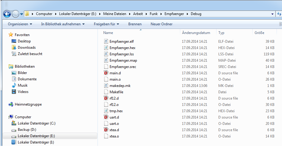

ich benutze das Atmel Studio 6.2 und möchte aus meinem Projekt ein EEP
File bekommen.
Header:
#define EEMEM_FIRMWARE_VERSION __attribute__((section(".1")))
#define EEMEM_FUNK_XTEA_KEY __attribute__((section(".2")))
uint16_t FirmwareVersion;
uint32_t FunkXteaKey[4];
Main.c:
uint16_t EEPROM_FirmwareVersion EEMEM_FIRMWARE_VERSION = 1;
uint32_t EEPROM_FunkXteaKey[4] EEMEM_FUNK_XTEA_KEY = {0xC38A, 0x0F9E, 0x27C6, 0xB7B2};
In den Optionen habe ich unter "Memory Settings" im EEPROM Segment die
Sections zugefügt:
.1 = 0x00
.2 = 0x02
Des Weiteren ist unter "Output Files" EEP Generieren angeschaltet.
Leider wird kein EEP File erzeugt. Weiß jemand Rat?

Gast #3806841
Manuel H. schrieb:
> rm -rf "Empfaenger.elf" "Empfaenger.a" "Empfaenger.hex"
> "Empfaenger.lss" "Empfaenger.eep" "Empfaenger.map" "Empfaenger.srec"
> "Empfaenger.usersignatures"
Wenn du das .eep File damit enfernst wird das auch nix ;)

#3806978
Stefan Ernst schrieb:
> Dem Output nach wird es erzeugt.
Sicher?
Ich seh hier eine Fehlermeldung
    "C:\Program Files (x86)\Atmel\Atmel Toolchain\AVR8 GCC\Native\3.4.1056\avr8-gnu-toolchain\bin\avr-objcopy.exe" -j .eeprom   -j .1   -j .2   -j .3   -j .4  --set-section-flags=.eeprom=alloc,load --change-section-lma .eeprom=0  --change-section-lma .1 = 0x0 --change-section-lma .2 = 0x2 --change-section-lma .3 = 0x12 --change-section-lma .4 = 0x14 --no-change-warnings -O ihex "Empfaenger.elf" "Empfaenger.eep" || exit 0
    C:\Program Files (x86)\Atmel\Atmel Toolchain\AVR8 GCC\Native\3.4.1056\avr8-gnu-toolchain\bin\avr-objcopy.exe: bad format for --change-section-lma
Ich weiß allerdings nicht, ob die kritisch ist, bzw. was sie bedeutet.
OP #3807002
> Manuel H. schrieb:
>> Das ist das, was erstellt wird
> Wo kommt tmp.hex her? Wird das durch hexjoin.bat erstellt? Was steht da
> sonst noch drin? Wird dort vielleicht das eep-File gelöscht?
tmp.hex ist ein zusammengefügtes HEX-File aus Bootloader und Main
Application. Habe auch gerade gemerkt, dass es daran lag :D Beim
Vergleich mit einem alten Projekt ist es mir aufgefallen ;)
Trotzdem vielen Dank!!
