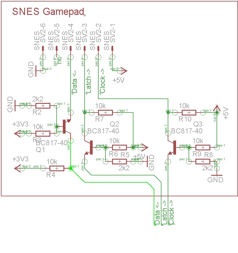

ich versuche mit einem ATmega64 mit 3,3V Vcc ein SNES Gamepad (5V)
auszulesen.
Folgende Anleitung nutze ich:
http://rn-wissen.de/wiki/index.php/SNES_Controller
Die Signale Clock und Latch erzeuge ich wie vorgeben. Mittels
Transistoren wandel ich sie von 0-3,3V auf 0-5V um. Das Oszilloskop
zeigt die korrekten Signalpegel und -zeiten.
Am Data Signal, welches vom Gamepad kommt, finde ich nach der
Pegelwandlung nur 0-320mV.
Möglich, dass das Gamepad einen Open Collector Data Ausgang hat und
diesen bei Bedarf gegen Masse zieht? Dann könnte ich ihn einfach direkt
zum ATmega führen und mit internem Pullup auf 3,3V ziehen, oder?
Habe ein bißchen Sorgen, dass 5V am ATmega Eingang landen und da Schäden
verursachen.
Grüße,
006

Nimm doch einem fertigen Pegelwandler Baustein. Ich empfehle immer gerne
die ADUM Reihe. Sind zwar noch Isolatoren, schadet aber nicht. Und der
Preis von 2-5 EUR spielt für Einzelprojekte keine Rolle.
Da kannst du direkt deine Signale anlegen (auch bidirektionale bei
bestimmten ADUM Typen aber da brauchst du hier nicht) und die
Pegelwandlung 3,3V<->5V findet automatisch statt. Und grade wenn du vor
Schäden Angst hast, kannst du beide Seiten sogar noch völlig isoliert
betreiben, falls gewünscht.
Die gibts in allen Varianten mit bestimmer Anzahl an Eingängen pro
Seite.
