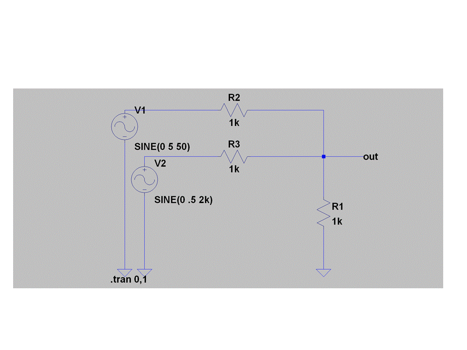

von Michael W. (Gast)
Die Billigvariante reicht nicht aus? Das wäre ja in 5min fertig.
von Philipp (Gast)
Das ist doch genau das, was schon vorgeschlagen wurde.
ja, ich sehe - du hast recht. Umso besser. Sorry.
PS: ich fand es nur unnötig, hier gleich einen invertierenden Verstärker
heranzuziehen. Der Aufbau scheint ja eher für Testzwecke zu sein.
von Helmut S. (helmuts)
Trotzdem war es gut, dass Michael ein Schaltbild gezeigt hat.
Der Fragesteller konnte sich wahrscheinlich gar nicht vorstellen was wir
mit adder/splitter/combiner gemeint haben. Unter der Annahme dass der
Summen-Ausgang mit R>=50Ohm belastet wird müssen diese drei Widerstände
>=16,7Ohm haben damit die zwei Generatorausgänge nicht überlastet
werden.
von Philipp (Gast)
Sollte auch kein Vorwurf sein wollte nur weitere Verwirrungen vermeiden.
Sorry
Ein Schaltbild ist natürlich immer gut.
Solange der Controller Eingang hochohmig gegenüber den 1k ist kann man
sogar den Widerstand gegen GND weglassen (das meinte ich weiter oben).
Wobei es daran ja nun wirklich nicht scheitern sollte ;)
